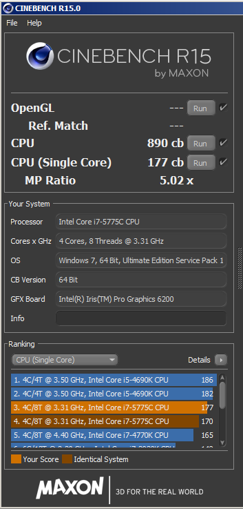

Kuwabara писал(а):
F@tality
Это на 4.2ГГц? У меня просто 13000 было на 4.0ГГц+3.5кэш+2.0едрам

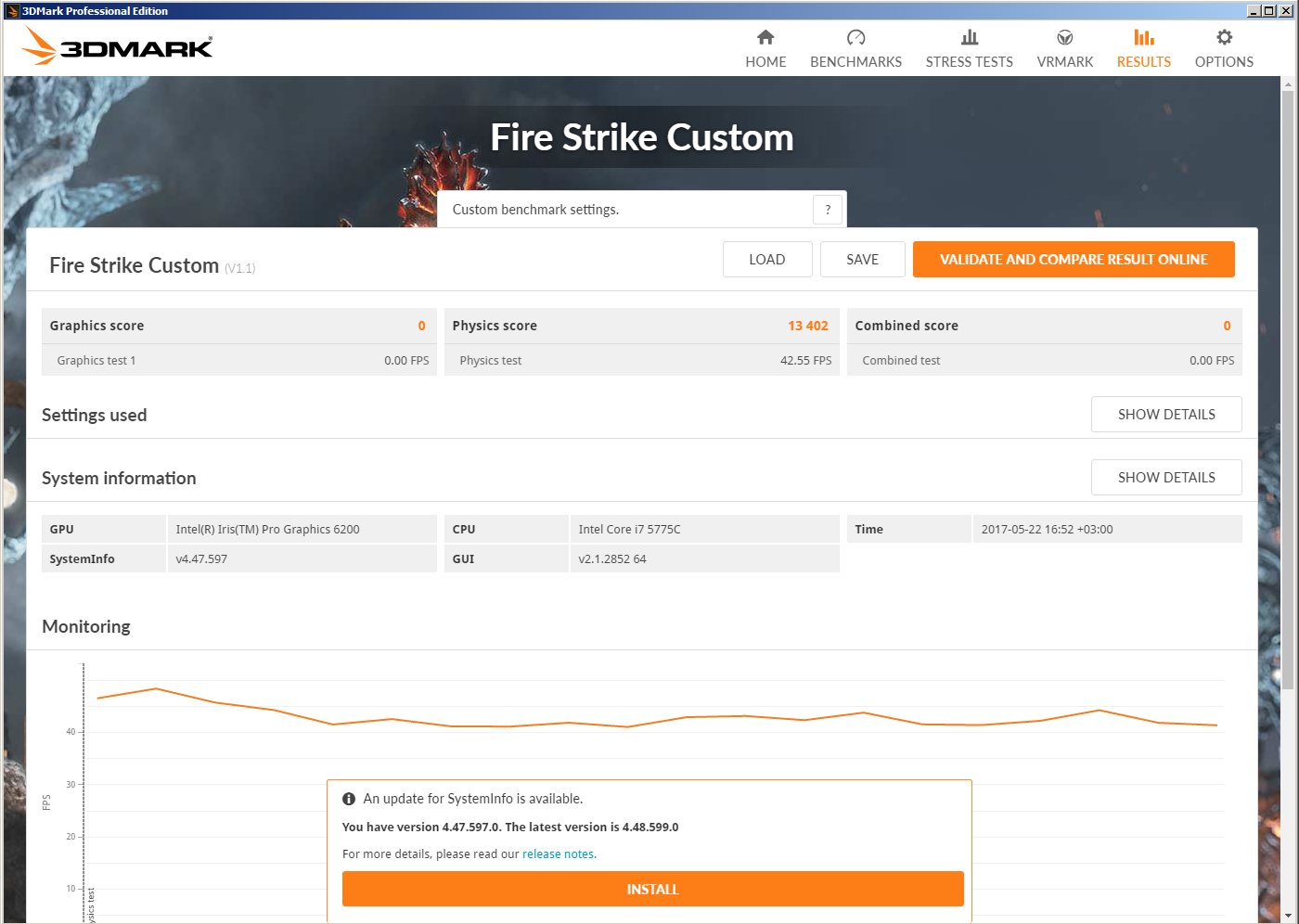

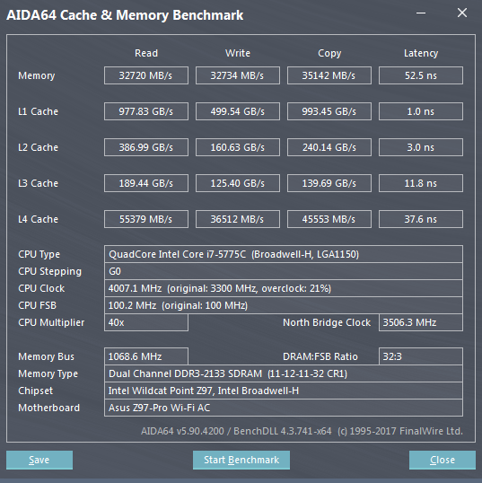

Так, ну, вот че вышло в итоге: 4.0ГГц ядро@1.265v, 3.6ГГц кэш 1.215v, 2.2ГГц едрам - с этим вольтажами проходит torture test'ы прайм95, для более простых задач типа игр\кодировани(если надо) мож и можно понизить. На контроллер памяти по умолчанию подается 0.82v, что я не сразу заметил и долго удивлялся что у меня крашится память с точно такими же настройками что работала с 4690к. А у 4690к было 0.85v - поставил столько же, стало норм) Едрам, кстати, не воспринимает нечетные коэффициенты типа 21\23, применяется на 1 ниже, а 24 уже ни в какую не хочет, 22 ставит автоматом. Результаты такие:
3DMark Physics Score
3dmark40.png [ 273.04 КБ | Просмотров: 1507 ]
Aida64 Cache/RAM
c36e22ddroc.png [ 94.82 КБ | Просмотров: 1507 ]
Не лучший прогон, кстати: латенси бывало и 37.2. Вообще, скорости L4 разняться больше чем у других кэшей\памяти. В частности чтение.

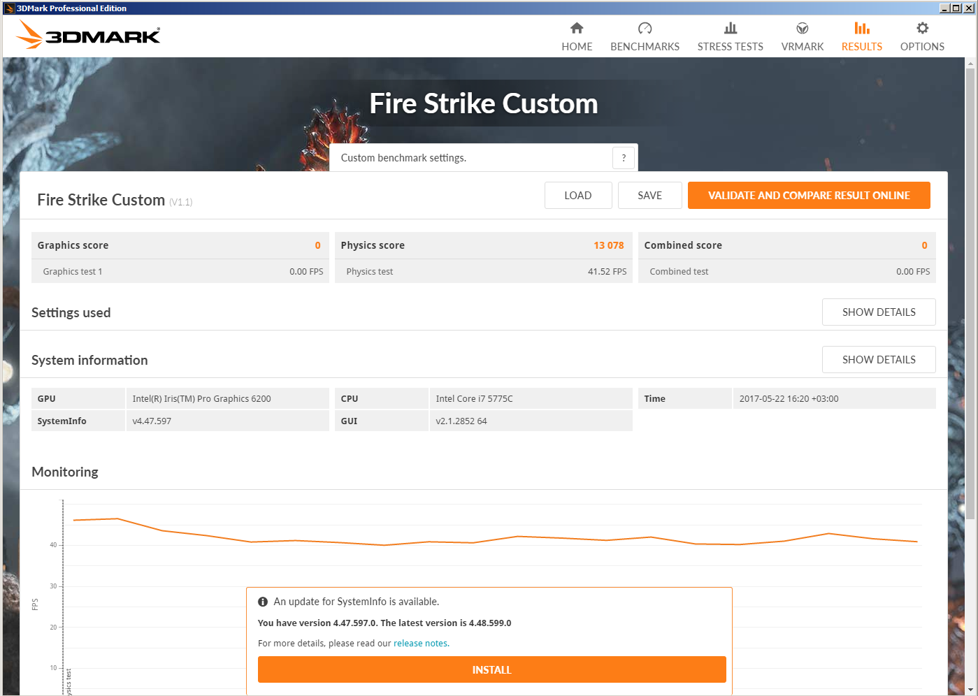

А вот на 4.1ГГц прайм95 без скальпа уже не пройти, т.к. даже 1.31v процу мало. Но, бенчи и прочую ерунду проходит:
3dmark41.png [ 273.28 КБ | Просмотров: 1507 ]

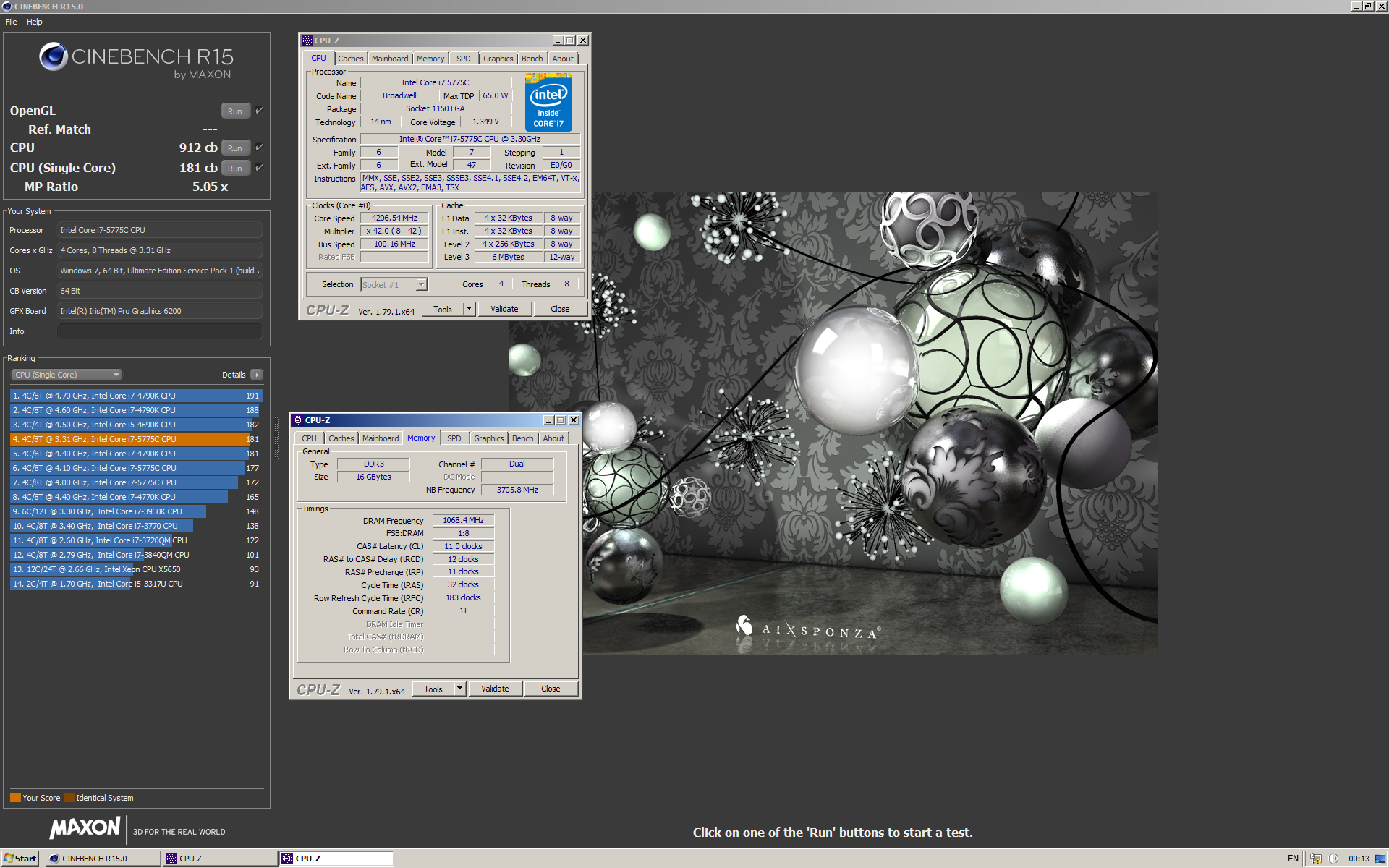

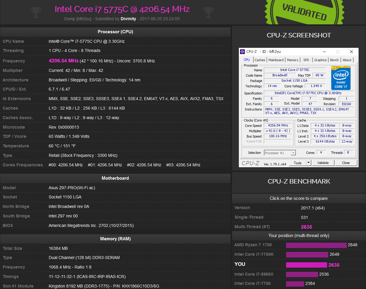

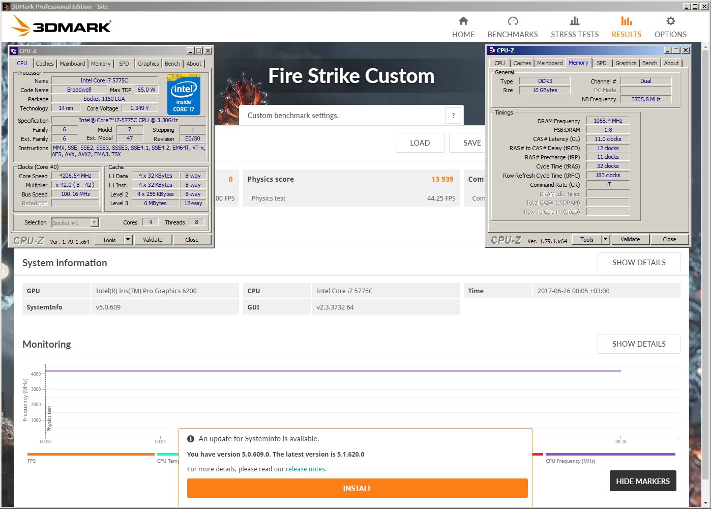

Вчера вечерком тоже от нечего делать подразгонал до 4.2 потестить в синьке :-) :
CPU-Z Bench
cpuz.png [ 104.72 КБ | Просмотров: 1180 ]
Cinebench R15
cin42.png [ 1.16 МБ | Просмотров: 1180 ]
3DMark FireStrike Physics Test
3222222.png [ 238.99 КБ | Просмотров: 1180 ]
Везде, кроме синебенча обошел 4790к: в cpu-z у меня на 4.7ггц 2625\525, а в 3DMark'е было 12.9, но я щас более свежую версию бенча поставил, там результаты явно выросли баллов на 200-240, а 4790к на более старой тестил только. Если заморочиться с удачным прогоном, то можно 14к выбить на 5775с 4.2ггц думаю :oops:
