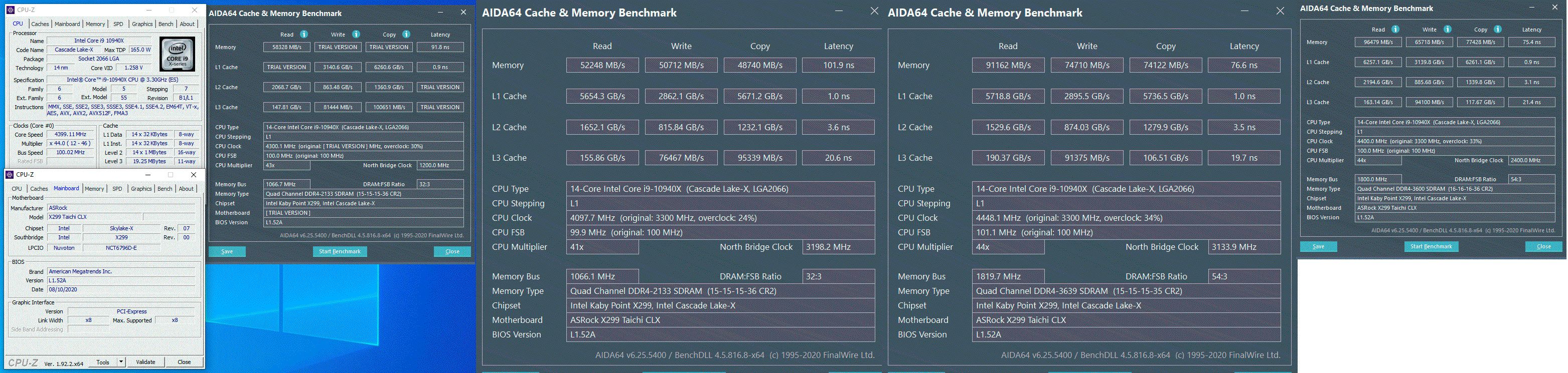

"Качели"? Ну я на 4266 не замахиваюсь. Мне бы 4000CL16 получить уже хорошо. Пока погонял в первом приближении - хуже 3800CL15. При этом RTL и IOL блоки сильно расколбасило в авто - 59/63/61/63 и 6/10/8/8 :?: Придется изучать этот вопрос. Как я понял, без разгона памяти искать хороший разгон проца рано. И еще, я не уверен, но вроде как Taichi CLX научилась регулировать напряжения и офсеты на каждое ядро, как Evga Dark. По крайней мере меню "Per core", если включить "показывать напряжения" выглядит именно так. За что там Дарк хвалили, когда ее обсуждали?

В Асрок отписал с просьбой прислать, какие у них скорости по памяти, еще таки решился пошурудить проц.
В общем:
X299-Taich-CLX_1.png [ 494.84 КБ | Просмотров: 834 ]
Как смотреть:
1 слева - От ТП Асрока DRAM-2133, 2-й результат - мой. 3-й - снова мой, XMP памяти на 3600, и последний, крайний справа - ТП Асрока на 3600 XMP, их память хуже моей.
Думаю... могут энергосберегайки воровать 10 ns у оперативки?
Здравствуйте. Странные результаты у вашей материнки.
У меня на частоте 3800 такие результаты: #77
Может быть дело в легендарных кривых руках инженеров Асрока? =)

Вот и я думаю, где же слабое звено?
Но точно не настройки электропитания. Отключил в биосе C-states и протестировал - результат в пределах погрешности. А память, которая тянет 3800CL15 несколько дороговата, чтобы ею одолжиться. Encore еще дороже.

Leonator писал(а):
где же слабое звено
Asrock

Leonator писал(а):
было 77, стало 61
Вы не поняли суть произошедшего. Вы у себя не сделаете 50ns. У Вас аномалия с системой, 77ns это какая то кошмарная жуть для Х299 и 10-го поколения. Я хз сколько у меня было штатно, но точно не выше 55 на обоих материнках. Такой же баг был и на Gigabyte X299(точно модель не помню), не знаю с чем связано это, но на некоторых материнках конская задержка.

ParKur писал(а):
Asrock
Вы мои скрины от ТП Асрока не видели что ли? У них на моей материнке с моей версией биоса нормальные задержки.
Тут уж или комплект памяти не очень, или какой-то брак экземпляра материнки. Но по гарантии будет сложно сдать - работает же.
