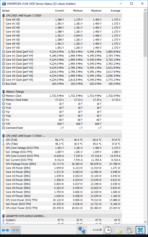

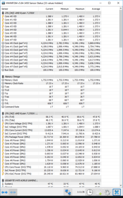

diaaablo
поставь вольтаж нормал, оффсет -0,125
ну и PBO включи
будет как то так:
1.PNG [ 105.64 КБ | Просмотров: 2721 ]

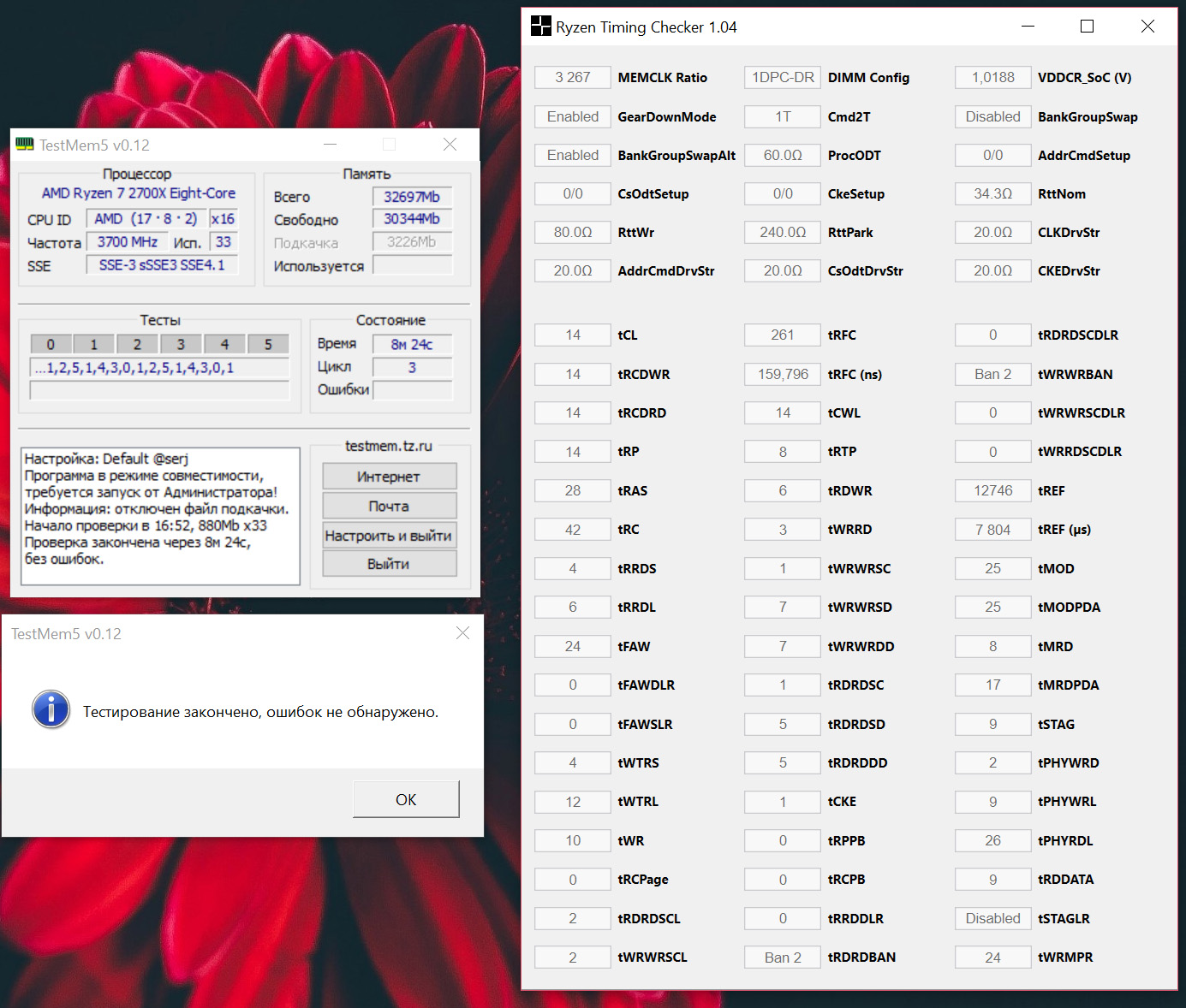

Информация к размышлению -> включенный Spread spectrum позволяет память завести только на procODT 68 но получаешь кучу ошибок. Выключенный - 60 работает и без ошибок.Все таки ручное управление качеством сигнала посредством procODT/RTT/CAD_BUS куда более лучший вариант нежели использование ЭМИ глушилки.
Кстати обновилась наша тестировалка памяти до 0.12, иной алгоритм нагрузки , в теории ошибки должна искать лучше
картинка
tm3266.jpg [ 443.39 КБ | Просмотров: 2601 ]

Купил воду, прогнал пару тестов, интересные вещи обнаружил - на Gaming 7 даже при Turbo LLC идет просадка в 0.03В (!!!) при серьезной нагрузке на все ядра (симулятор геологоразведки, который реально использует AVX покруче прайма или линпака). райзен в ней обгоняет двухсокетный 16 (8+8) котловый бродвелловский ксеон (с отключенным хт) на достаточно порядочную величину, и это учитывая почти двукратную разницу в производительности памяти в пользу 4+4 каналов ксеона :D
