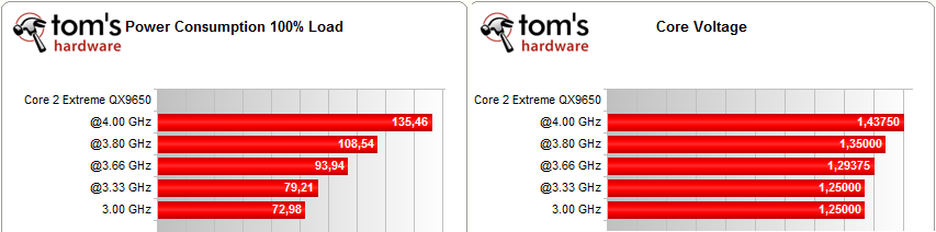

Ну вот выше диаграмма с anandtech, можете сравнить показания проги и их эспериментально замеренные величины. С напряжением тоже не все гладко - на самом деле есть не один материал показывающий значительные расхождения в показаниях софтового мониторинга и измеренного мультиметром выходного напряжения в преобразователе питания цпу. То есть тут уже дело не в относительности а тупо в точности...
Могу показать вам скрин где проц Pentium G3258 4.58Ghz потребляет по показаниям Aida64 1.8W (Package) в полной нагрузке....а стоило только изменить базовую частоту (страп с 1 на 1.25 при разгоне)...и всё - показания теряют всякий смысл :bandhead: Потому лично я доверяю только экспериментально замеренным спец. приборами величинам или хотябы чтобы показания софтового мониторинга были проверены измерительными приборами, напряжений, тока, температуры... Я кстати не припомню толкового материала на предмет проверки показаний потребляемой мощности. + они не могут учитывать кпд преобразователя питания цпу.

Регистрация: 12.11.2014
KT писал(а):
мягко говоря такой расчет это бред....потребление в разгоне не то что удвоится, утроится может.
Бред это как раз то, что вы написали (в практическом смысле). В теории разгон может приводить и к 100-х энергопотреблению. Вот только за каким хреном тогда такой разгон нужен. Понятно же, что чем выше мы будем задирать MHz, тем более сильнее будет расхождение в сторону увеличения. Мои расчеты на точность не могли претендовать (слишком много условий). Но в целом приблизительно циферку узнать можно без измерительной аппаратуры. Что график представленный ниже и подтверждает. Т. что уймитесь полезный вы наш.
2.png [ 35.59 КБ | Просмотров: 1096 ]

Ну если можете измерить, так выкладывайте данные. В разгрузке 100% и в простое соответственно. Очень любопытно посмотреть на них.

KT писал(а):
Выше можете посмотреть как обстоит дело на самом деле.
Ну нового то я ничего не увидел. Единственное что при разгоне не повышая напряжения эта "формула" дает более точные результаты, в чем и убедился из вашей статьи.
Вот ведь парадокс, сколько обзоров, столько и разных значений. Причем могут существенно отличаться друг от друга. В общем прибор вам в руки. А мне и так подсчитать ориентировочно хватит. Для меня разгон не спорт. Все в меру. Вот и сейчас 5450 работает на 3300 при 1.048V, только из-за того, что это самый оптимальный для моего железа вариант в паре с разгоном памяти и температурой (а это тишина).
