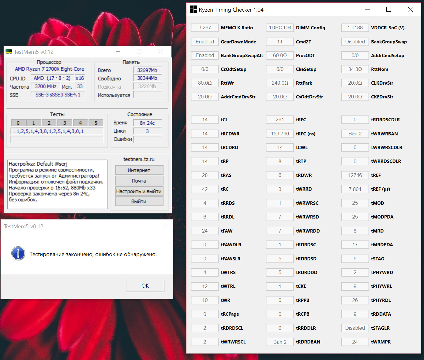

И в отрыве от этого другой вопрос. Пока стараюсь стабилизировать 3200 fast, получается довольно плохо. Запуск на рабочий день показал куда больше ошибок, чем обычно (бывает). Но при этом я запускал с HWINFO и там увидел пару интересных аномалий:
3562535626
Во-первых, это рекордный показатель в 131 016 930 МГц у Memory Clock. :crazy:
Во-вторых, скачок Bus Clock до 109 МГц.
Есть идеи, что это за чудеса? Должен ли Bus Clock достигать таких значений? Что посоветуете?
35627
Samsung B-die, дуалы, тайминги выложил выше.
Samsung B-die, дуалы ...
На первый взгляд у тебя rtt неверные, как вариант попробуй мой пресет 3333cl14 из альбома завести на 3200.

pgg_privet
сделай 1 в 1
тык
tm3266.jpg [ 443.39 КБ | Просмотров: 2008 ]
soc 1.025
dram 1.37

Вчера попробовал вариант от vetern, но облажался с RttNom (лол). Хотя все равно ошибок стало меньше.
1usmus, попробую твой вариант тоже. Из нюансов - в таймингах указан только tRFC, а там обычно еще задаются tRFC2 и tRFC4. Как их заполнять? Есть способ их вычислить? Проставить авто?

Так, таичи ведет себя довольно странно
35638
Только что выставлял настройки, проставил RttNom, RttWr и RttPark как /7, /3, /1. Открываю тайминг чекер - и вот /5, disabled, disabled. Что за магия?
Если нужно - сделаю скриншоты с биоса.
35638
Уровень бреда растет. Сохранил все настройки 1usmus как пресет. С колдбута с ним не стартует, сбрасывает в 2133. Если выбрать его сразу после этого без единой правки - стартует, но ставит 48 ом/disabled/disabled вместо указанных в конфиге Rtt. Если выбрать в биосе пресет 1usmus, зайти в настройки материнки и выбрать каждый Rtt заново (а там они и без того заданы правильно) - не стартует. Есть идеи, что может быть причиной таких загадок?

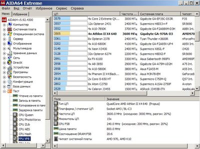

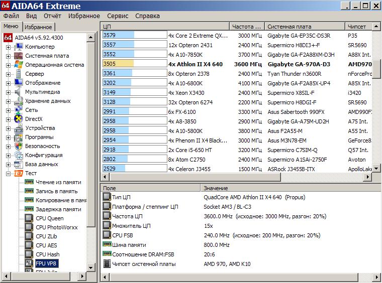

Извините, если оффтоп. ПО поводу VP8 ... Этот тест имеет отношение к реальной производительности или же это просто абстрактные цифры теста (у меня 2226)? Я к тому , что есть ла практический смысл отключать патчи ? Если да, то нужно ли контролировать их повторное включение при последующих обновлениях ?

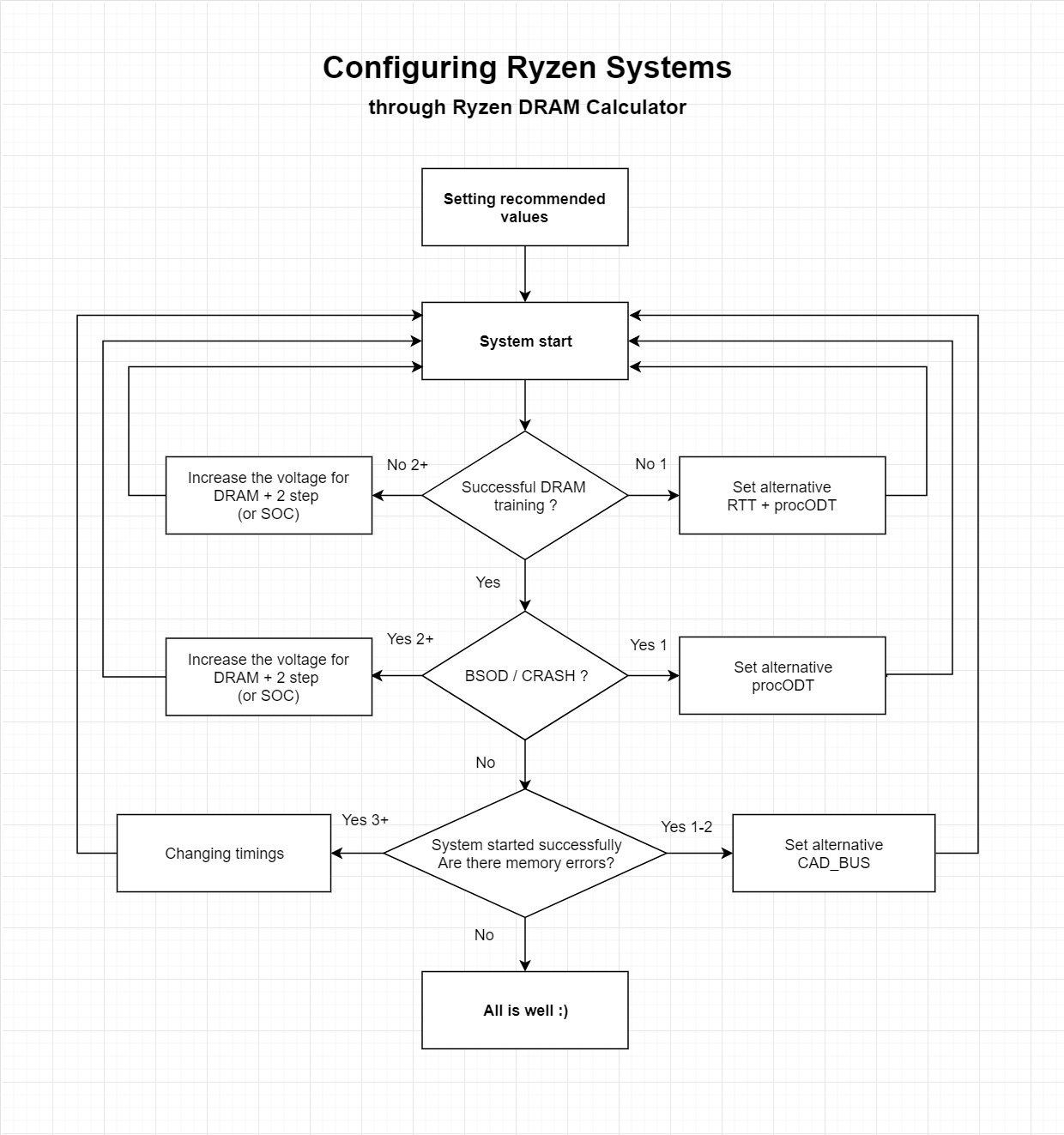

Алгоритм настройки системы Ryzen (настройка DRAM)
Я создал для вас схему-алгоритм в какой последовательности проще всего настраивать систему. Обратите внимание что возле ответов Yes/No есть цифра, эта цифра показывает на каком шаге вы должны принимать то или иное решение. То-есть если у вас второй BSOD,то не стоит трогать уже выставленный альтернативный procODT, а стоит попробовать увеличить напряжение на DRAM или в крайнем случае на SOC. К примеру.
Со временем я постараюсь расширить данную диаграмму и создать отдельную диаграмму по настройке таймингов. Да не просто но я думаю что реально.
что-то аномально низкое у тебя значение,даже мой старый атлон с основного компа больше выдает :?:
upd нашел описание этого теста
FPU VP8 Этот тест измеряет производительность сжатия видео кодеком Google VP8 (WebM) версии 1.1.0. Происходит кодирование за 1 проход видеопотока с разрешением 1280x720 («HD ready ») и скоростью 8192 кбит/с при максимальных настройках качества. Содержимое кадров генерируется модулем фракталов Жюлиа FPU. Программный код теста использует расширения и наборы команд MMX, SSE2, SSSE3 или SSE4.1, а также поддерживает гиперпотоковость, мультипроцессоры (SMP) и многоядерность (CMP).
