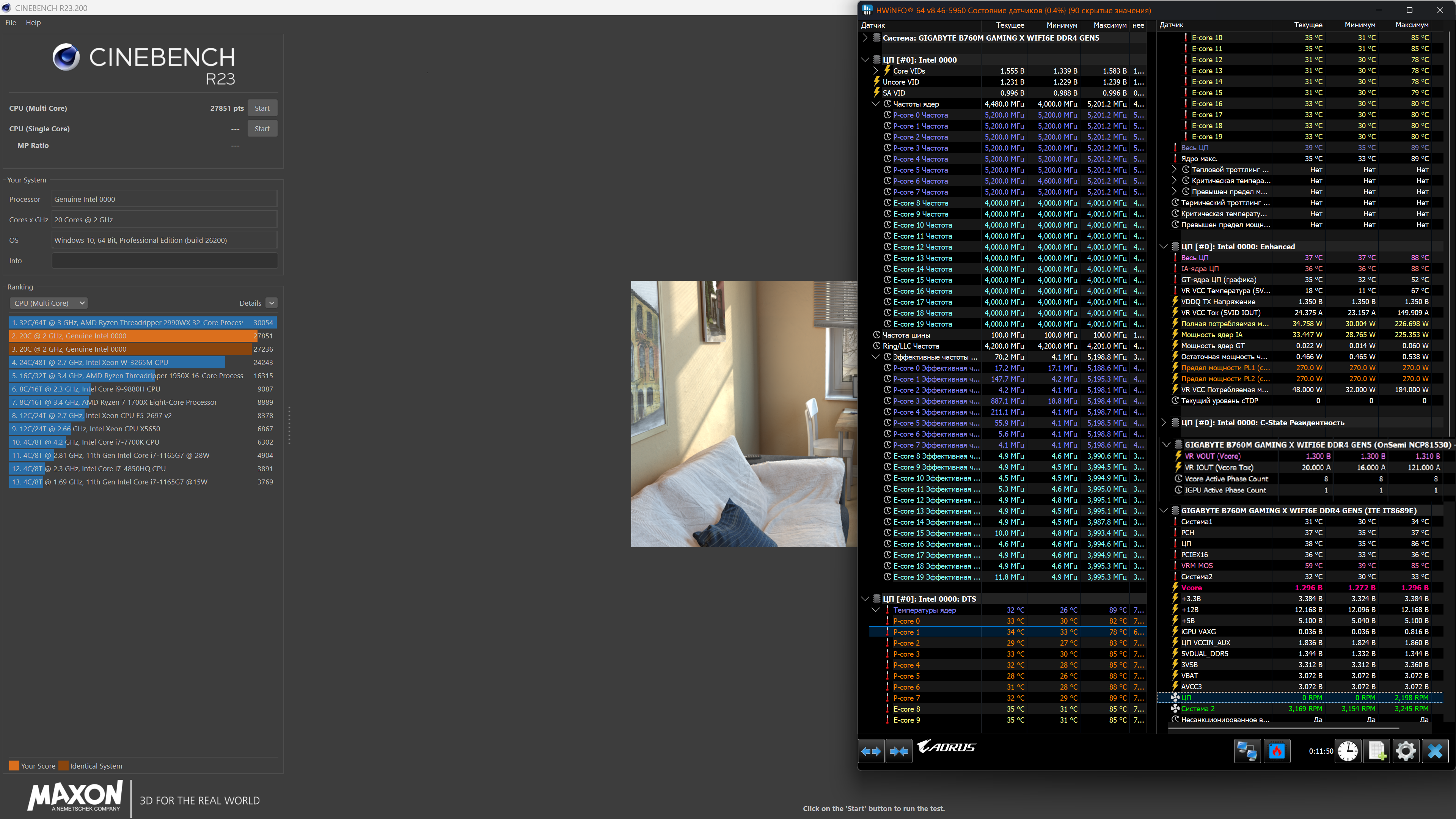

Регистрация: 08.04.2026
Всем доброй ночи. Прошу совета, подсказки, мнения.
B760m gaming x ddr4
Q1LQ 13850XH Крышка ( в стоке, то что китаец намазал) термопаста которая шла с матплатой белая какая то)) СЖО 360 когуар посейдон
CUSU DDR4 XMP 3200 16 20 20 40 CL2 Стоковый профиль
БП 700w deepcool pf700x bronze в играх в 4к проц жрет до 100w+ 5070 150w-180w = 300вт вроде бы запас есть по БП
Начал мучить проц
В итоге чего удалось добится
p5.2 e4 ring 4.2 фикс Vcore 1.3v HT oFF LLC Ultra extrime PL1\2 270 , все что выше 5.2 краш при загрузкеПодскажите почему?
выше 1.3 Vcore с LLC ультра экстим очкую, хз верно ли показывает напряжение, как проверить?
p5.2 e4 ring 4.2 фикс Vcore 1.3v HT oFF LLC Ultra extrime PL1\2 270 CBR23 27850
CB 23 p5.2 e4 1.3 HT oFF LLC Ultra extrime.png [ 1.42 МБ | Просмотров: 515 ]
Далее путем снижения Vcore дошел до 1.27 на LLC просто extrime и в CB23 выдает ошибку через 4мин
(предидуший "стабильный" результат CB23 на p5.2 e4 ring 4.2 фикс Vcore 1.28v HT oFF LLC Ultra extrime PL1\2 270 CB 23 27850 - что как будто очень мало среди того что видел на форуме
ОШИБКА CB 23 p5.2 e4 ring 4.2 фикс Vcore 1.27 HT oFF LLC extrime
ОШИБКА CB 23 p5.2 e4 1.27 HT oFF LLC extrime.png [ 824.32 КБ | Просмотров: 515 ]

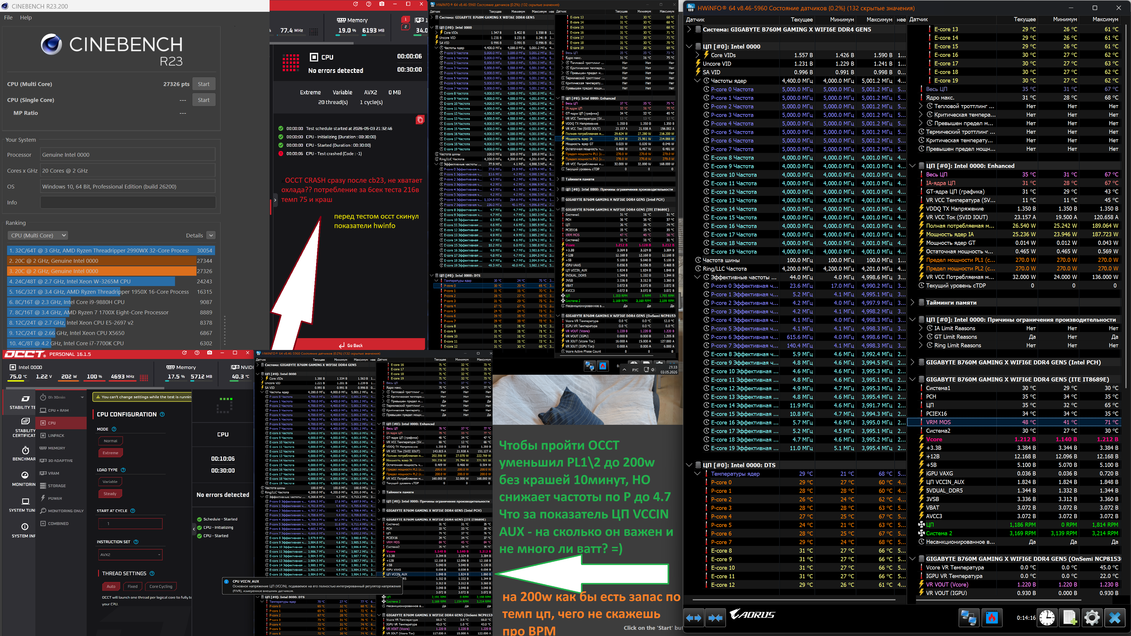

далее снизил P core до 5.0, 1.22vcore и LLC turbo
1) СB 23 p5 e4 Ring 4.2 1.22vcore HT oFF LLC turbo и набрал 27326
2) верхний скрин запустил ОССТ Extrime\Variable\AVX2 - за 6 сек 216w\темп мгновенно 75гр и Краш - не хватает охлада?
3) Чтобы пройти ОССТ уменьшил PL1\2 до 200w - проходит тест 10минут но из за лимита дропает частоты Pcore 4.7, хотя по Температуре ЦП 77гр., запас есть,но ВРМ движется к 90гр.
СB 23 27326 p5 e4 Ring 4.2 1.22vcore HT oFF LLC turbo
BEST СB 23 p5 e4  R4.2 1.22 HT oFF LLC turbo краш возможно потому что не трогал в биосе AVX.png
BEST СB 23 p5 e4 R4.2 1.22 HT oFF LLC turbo краш возможно потому что не трогал в биосе AVX.png [ 3.02 МБ | Просмотров: 515 ]
Прошу помочь, направить, подсказать =) Вопросы:
1) Настройки БИОСА, посоветуйте что что потрогать?
2)На сколько "нормальный\верный вольтаж" который показывет Vcore 1.212v и VR VOUT Vcore 1.230v и Core VIDs 1.590v (HWinfo говорит что запрашиваемое напр, а не реально подаваемое)
3) Я если честно ожидал большего разгона - на уровне 14700kf Pядра 5.6 Eядра 4.3 или 14600kf Pядера 5.3 Eядера 4.0 - добится на Q1LQ 13850hx результата 14600kf реально?
4) не попался ли мне Говно проц который не едет выше 5.2?
5) я думаю что бы были Pядера 5.3 Eядера 4.0 нужно повышать вольтаж, а значит мазать ЖМ под крышку
