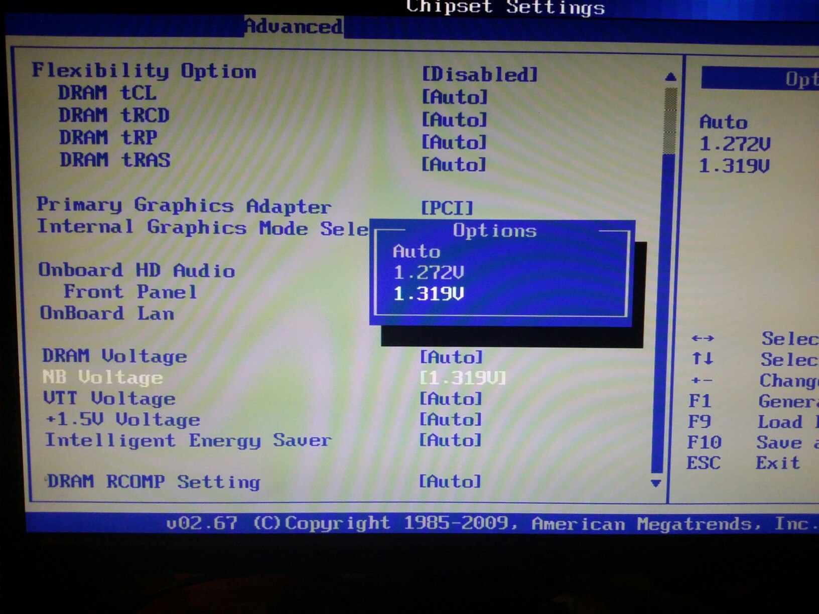

Уважаемый, извольте попробовать добавить напряжение на один шаг на контроллер North Bridge(северный мост, он же контроллер памяти). Параметр может называться в BIOS что-то типа NB Voltage. Перед этим возможно нужно переключить режим настроек в Manual. Если его нет, тогда печалька. И грубить людям, которые тебе пытаются помочь, как минимум не вежливо. Не нравятся ответы, разбирайся сам.
Пробовал выставить все равно выкидывает(
NjlehTw_H34.jpg [ 300.67 КБ | Просмотров: 1318 ]

Нужно выставить все парамерты по значениям, а не в AUTO, отключить авто настройку памяти, задать тайминги вручную(те которые прописаны в SPD этой памяти) - это же первое правило разгона, никаких авто. Про параметры можно почитать тут http://www.probios.ru/options/overclocking/ . Что не ясно - ищем в гугле.
я не собирался разгонять, мне бы хватило и в стоке этого проца. вот в чем беда. он стоке перезагружается
