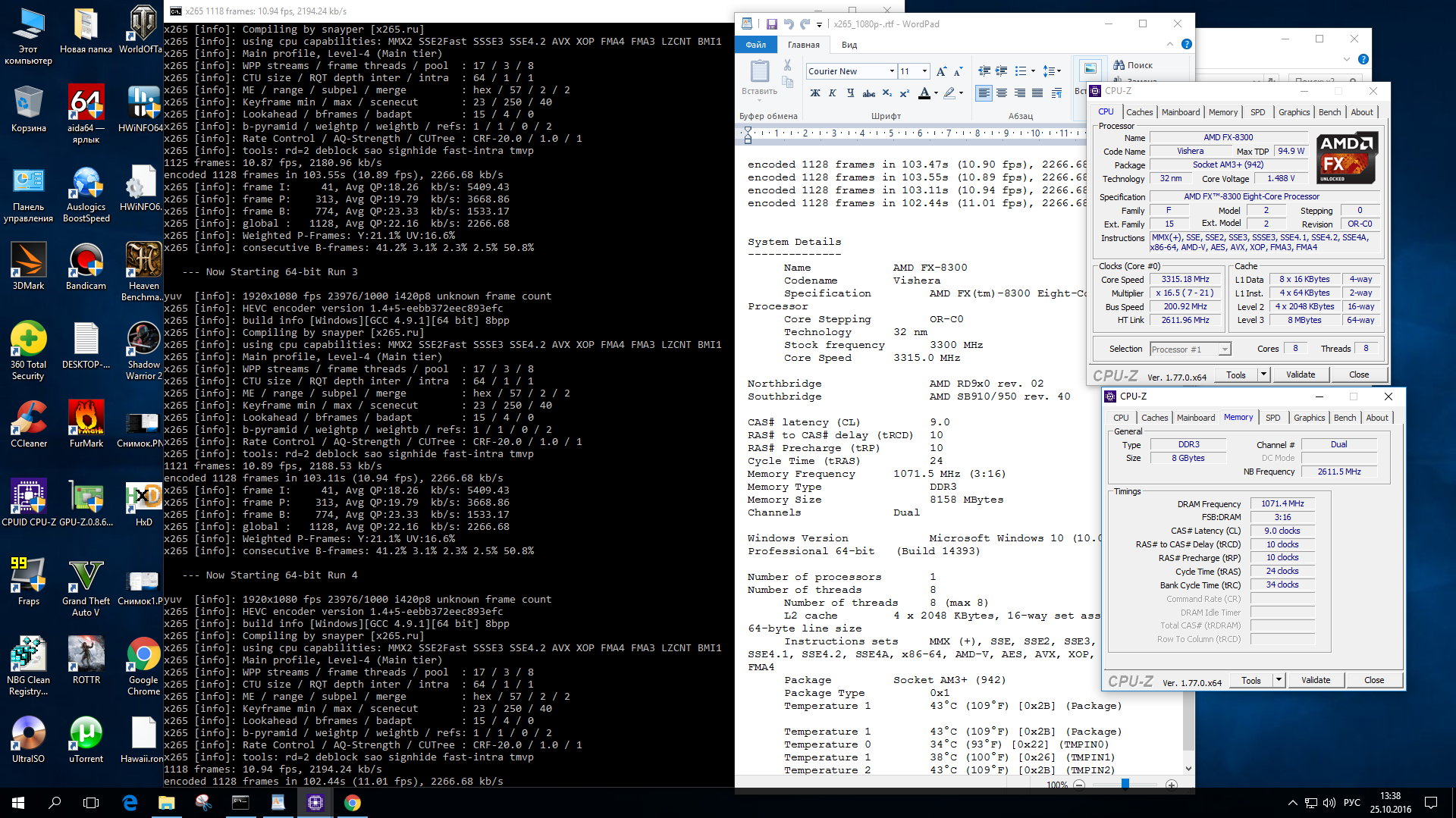

cannibal_pro писал(а):
это твои проблемы, у других подобного нет, скорее всего из за турбо такая петрушка и идет.. нормально настрой систему и все будет ок
а при чем тут бенчмарк? Ищи в чем затык и исправляй
да нет это не мои проблемы а претензии некоторых
вот всё энергосберегайки отключены
Турбо отключено
все режимы в ручную установлены
проц по частотам в стоке а остальное видно NB HT
не перегревается ,все частоты фиксированные !
Так почему прогоны разные между собой ? больше 0.05 опять что то не так ?
или вот
на 100 % даже и не думает загружаться
к.PNG [ 500.19 КБ | Просмотров: 769 ]

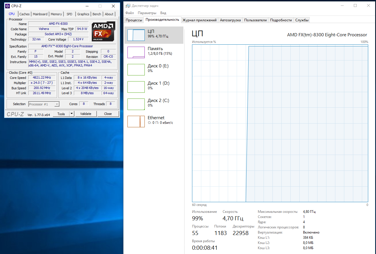

cannibal_pro
ничего не изменилось ,загрузка по прежнему 98-99% больше всё таки 99(4750 мгц) в нагрузке

Prof это не ОС .. открой мониторинг ресурсов , погляди что там пишет, диспетчер может врать

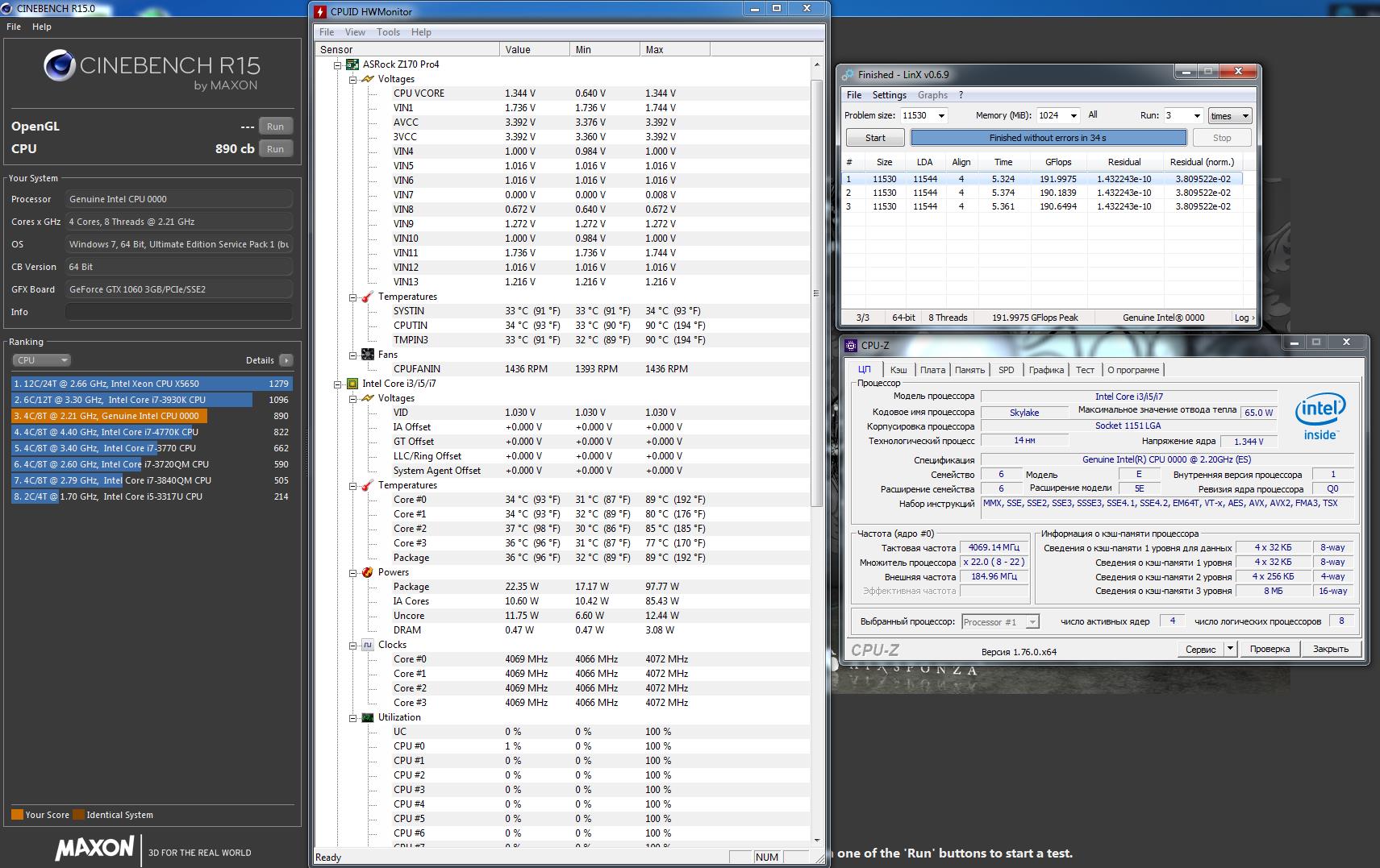

patologoanatom вот это ДА, новый проц от интел обогнал на целых 140cb процессор от АМД 5 летней давности, прогресс на лицо :dance:
