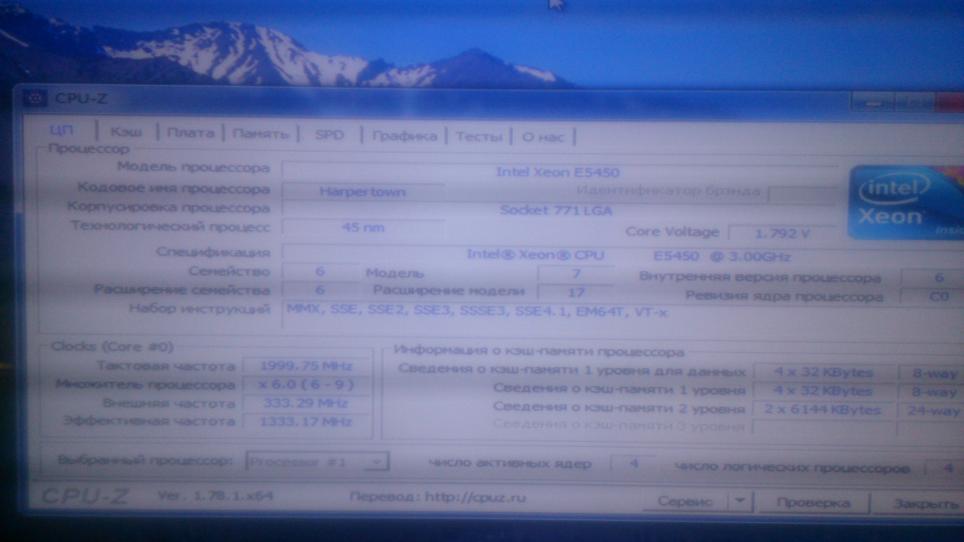

Добрового времени суток! У меня такая проблемка может кто сможет чем помочь. Купил xeon e5450 купил куллер башенный для охолаждения. Мать ASUS P5KPL-AM IM ROEM Si биос перепрошил с микрокодами. Все определяется норм температура в нагрузке 75. Блок питание 400 Вт, gtx 650 ti. Теперь сама проблема: не знаю почему и от чего, но комп постоянно перезагружается. В игру начинаю заходить грузится и бац перезагрузился. Просто в винде сидишь тоже такая же фигня. Все облазил не знаю уже где искать. Иногда правда бывает синий экран с ошибкой! Вообщем прошу помощи?

В аиде посмотрю конечно, потом отпишусь. А напряжение у меня все в биосе стоит автомат. Я вот думаю может бп маленькой мощьности или все таки настройки биоса! Посмотрел через cpu-Z ВОЛЬТАЖ НА ПРОЦ ИДЕТ 1.7 В. А если мать поменять? Какая лучше будет для этого проца, и разгона?

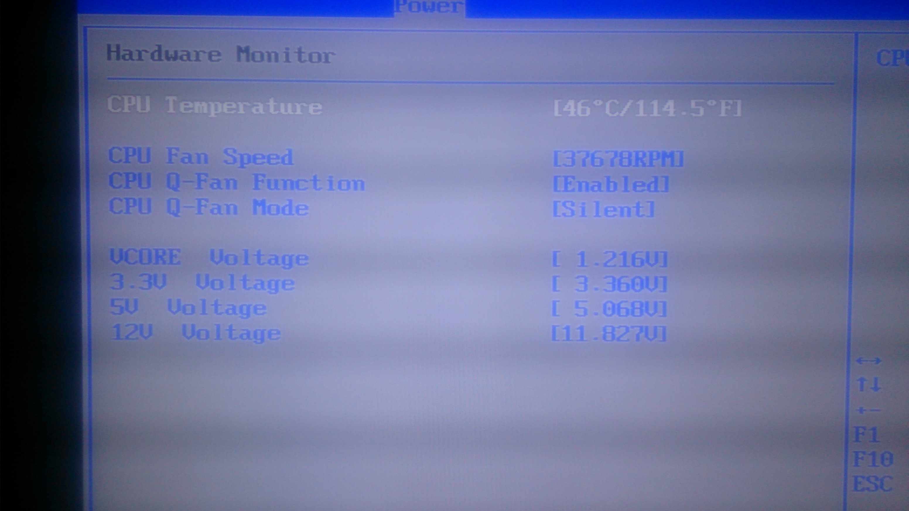

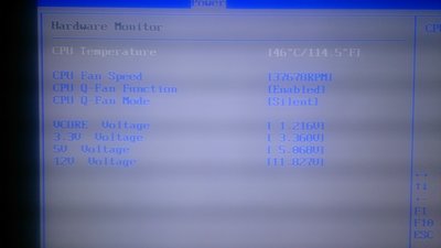

Добавлено спустя 18 минут 55 секунд:
Вот такие показания напряжения идут в биосе.

Регистрация: 16.02.2009
Фото: 12
Борис Аброськин вкоре вольтаж 1,21 нормальное вполне. может цпу-з мониторит неправильно.

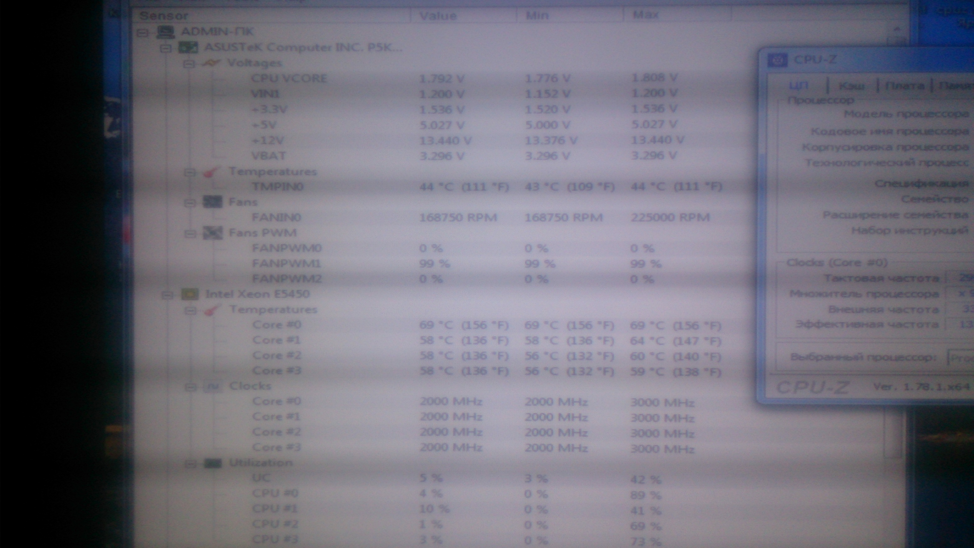

Как так получается что в биосе показывает напряжение 1.2 а в программах 1.7???

Так и hwmonitor тоже показывает 1.7

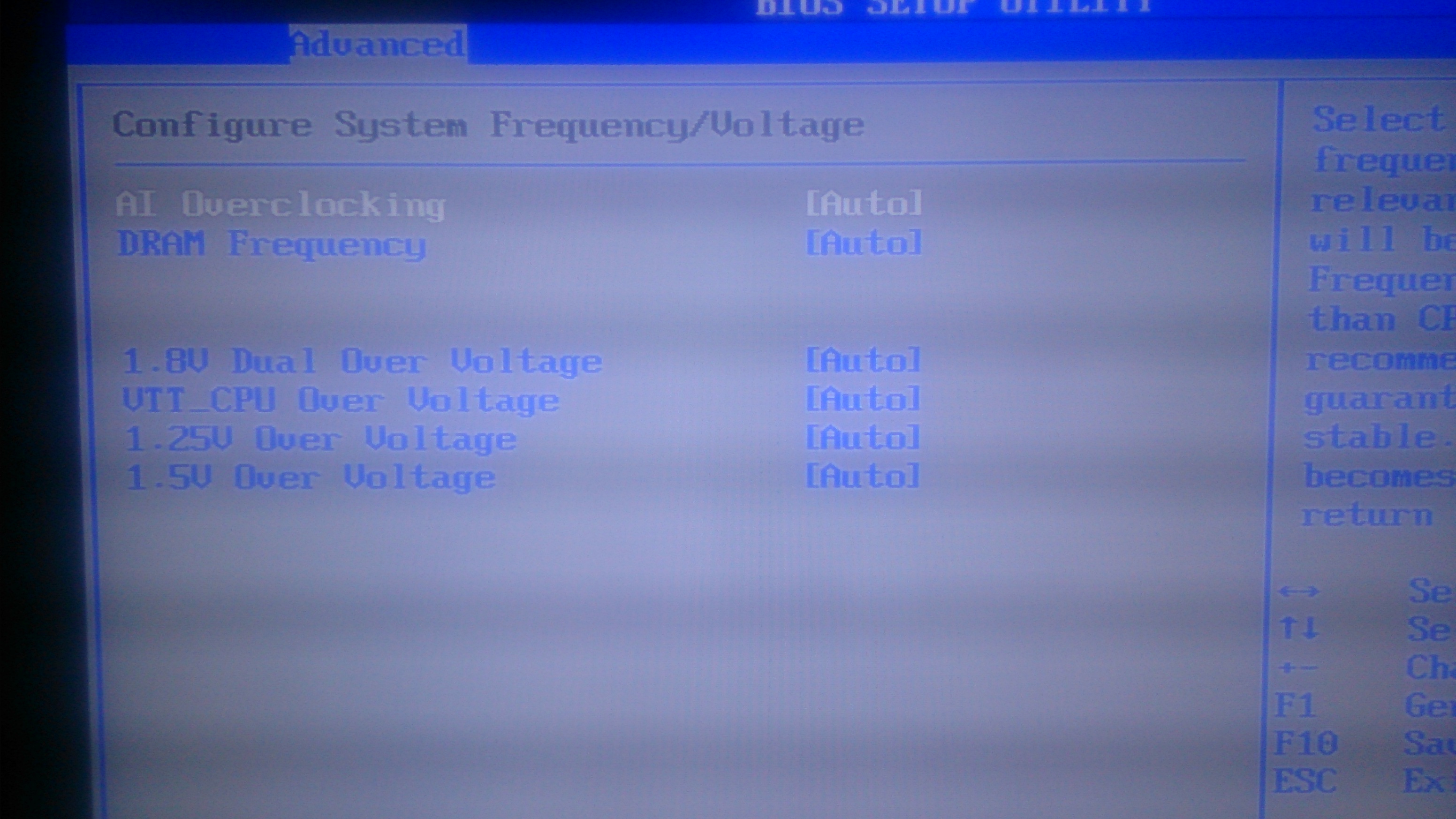

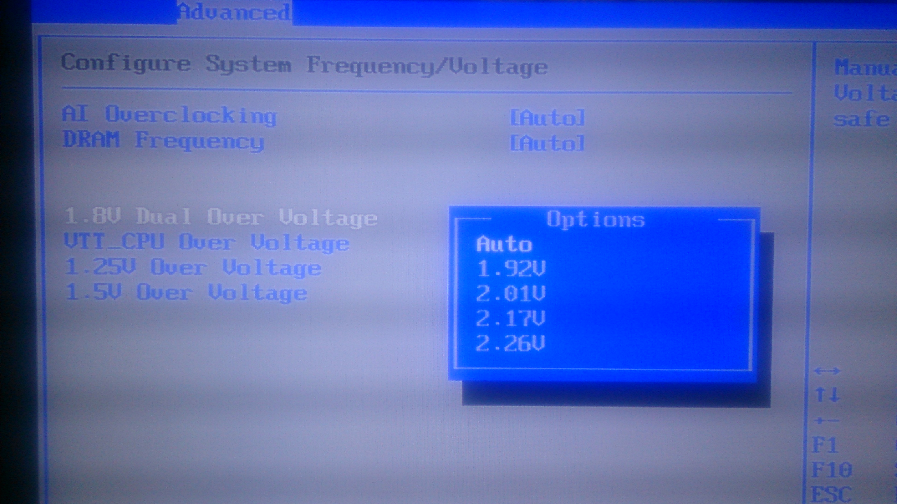

Борис Аброськин, AI Over... в Manual и напруги зафиксировать.
