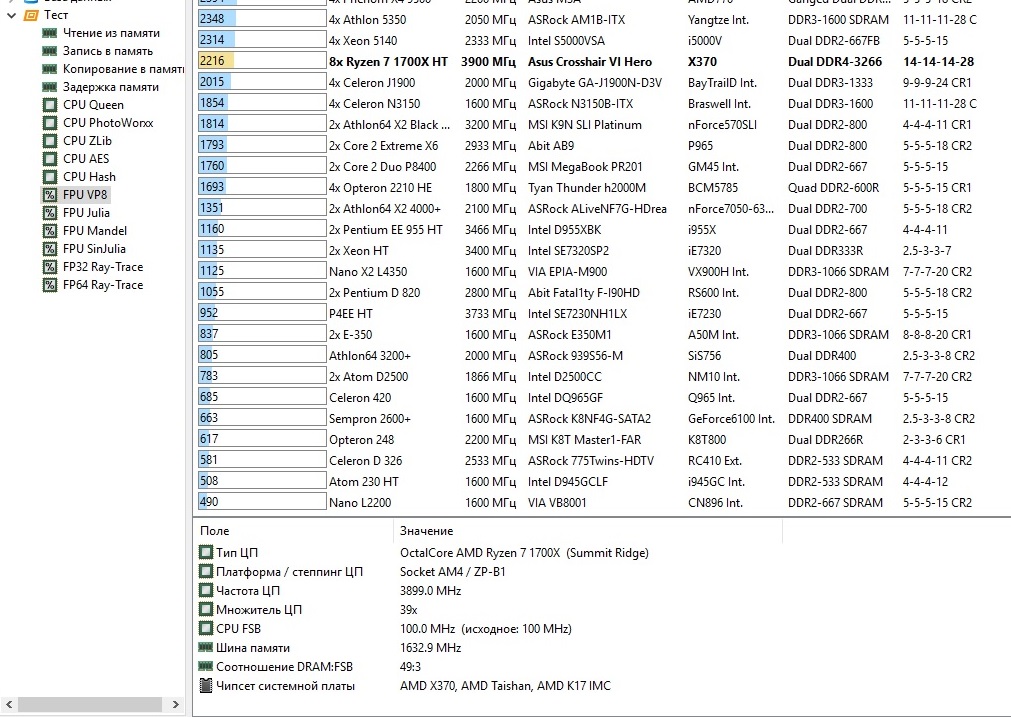

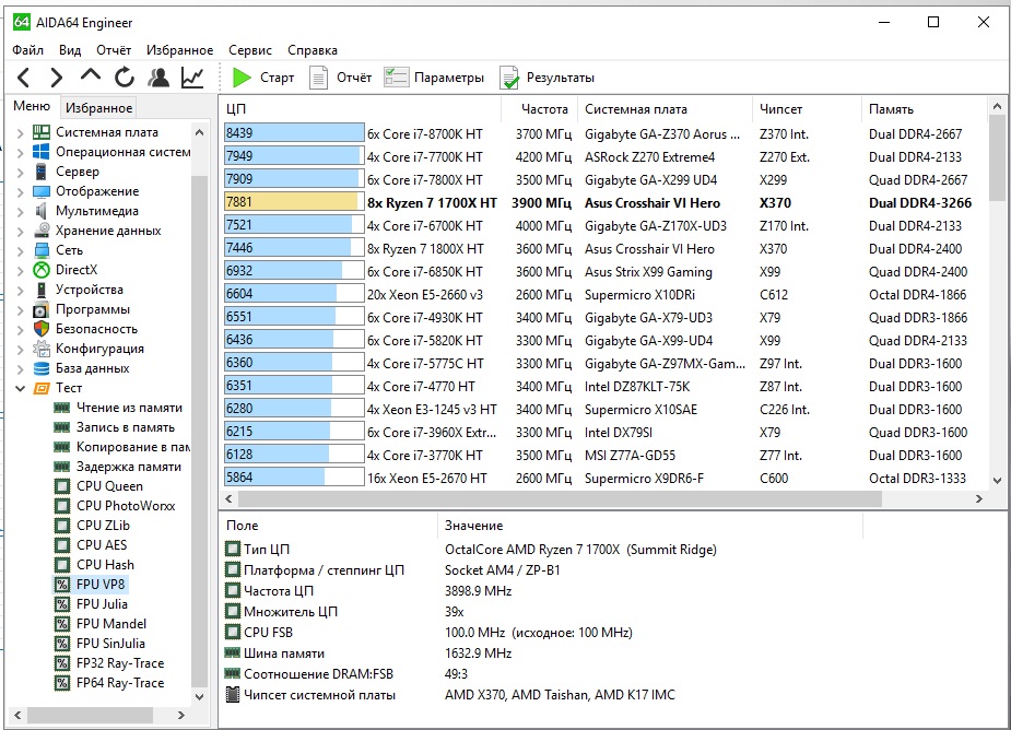

Регистрация: 29.01.2013
Remarc писал(а):
что-то аномально низкое у тебя значение,даже мой старый атлон с основного компа больше выдает
О том и речь :)
Remarc писал(а):
FPU VP8 Этот тест измеряет производительность сжатия видео кодеком Google VP8
Описание я тоже находил, но на какие реальные приложения транспонируются результаты данного теста - несовсем ясно. Всех тех, которые используют указанные наборы команд или ... ?
Отключил патчи - стало 7900.
Результаты
Безымянный_01.jpg [ 247.08 КБ | Просмотров: 1312 ]
Безымянный.jpg [ 256.54 КБ | Просмотров: 1312 ]
UPD: Запустил вдовесок CB15. Получил 1799 cb. Что бьется с результатами старой системы (биос 1701 на 3333 МГц). Просто после перехода на 6201 стало получаться в районе 1760. Думал что систему ушатал синими экранами . Возможно дело в патчах.

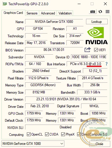

Регистрация: 15.04.2014
Spaik писал(а):
x8 достаточно.
Угу спс за ссылку, увидел разницу.
diaaablo писал(а):
Ничем, если использовать дискретку, то изображение будет выводиться через нее, встройка отключается в биос.
Неправильно понимаете, будет х16 при условии установки вк в х16 слот, так что ничего вы не потеряете.
А тут поподробнее, при отключении встройки, слот х16 будет работать в х16?, а не в х8?
Не подумайте что морочу голову, просто чтоб разобраться.
Только не отправляйте в раздел материнок, закидывая помидорами :D
Вот скрин, красным подчеркнул, 2400G+MSI X370 SLI PLUS+1080
2400G+1080.jpg [ 97.74 КБ | Просмотров: 1040 ]
Регистрация: 30.04.2015
Откуда: Россия
Фото: 642
mph, вот уж явно 8 линий из ниоткуда не должны взяться при отключении встройки. Для какого разрешения это всё? для 1080р точно плохая идея на 2400 ставить 1080. Тестирую печ 1080 на 1700 и в половине игр в 1080р в проц упирается и видуха на ~80% загружена. В 4к всё ок с загрузкой видухи.
Да и на скрине как раз видно, что в слоте 16х работает на 8х.
cpu: r9 7953@stock, mobo: asus strix e-e, ram: hynixDR 32GBx2@6200 28-35-32-47-79 1.4V, gpu: 7900XTX TUF, psu: Tt iLGTV PLUS 1250 atx3
Регистрация: 02.11.2012
Откуда: Таллинн
Фото: 63
Я уже написал, что ошибся ) Само собой будет только х8.
Rage128Pro➢RivaTNT2➢6600➢7900GS➢8800GT➢GTX280➢GTX570➢GTX670➢GTX970➢GTX980Ti➢Vega⁵⁶➢GTX1080Ti➢RTX3090➢RTX4090➢RTX5090
