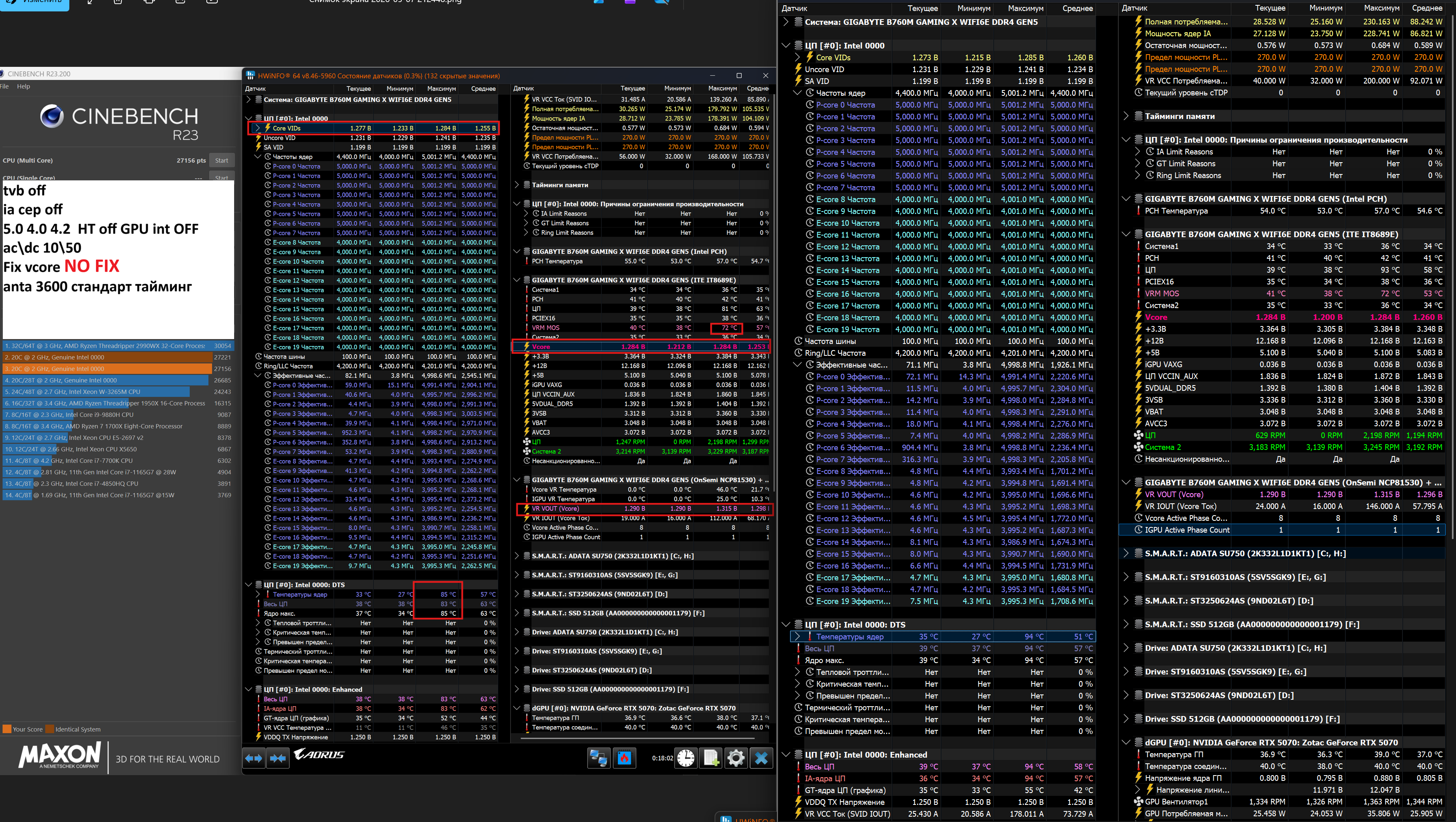

Boombas писал(а):
1) Настройки БИОСА, посоветуйте что что потрогать?
Не смог добавить
B760m gming x ddr4 gen5
BIOS F4

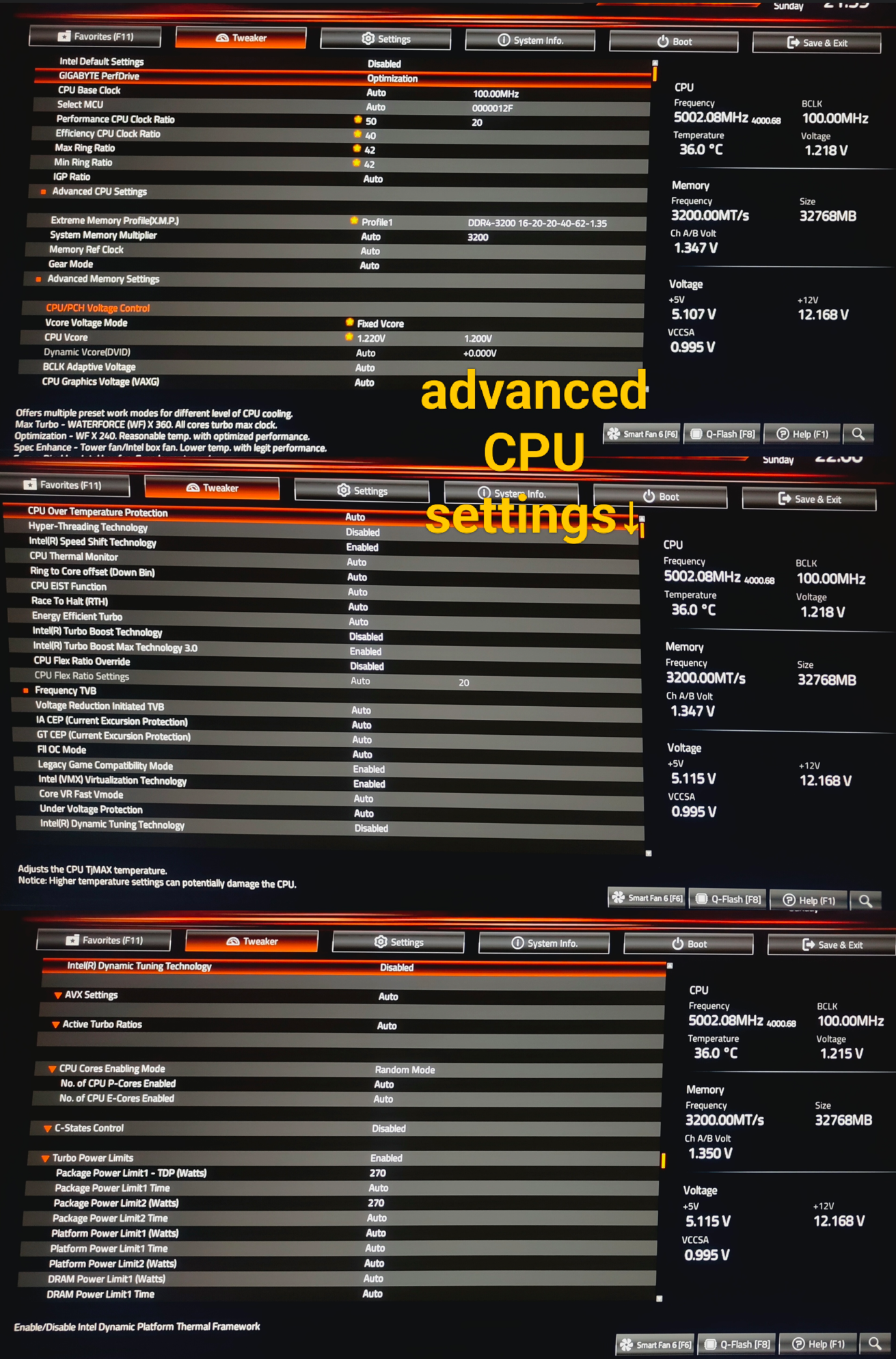

настройки CPU
настройки срu.png [ 2.88 МБ | Просмотров: 2900 ]

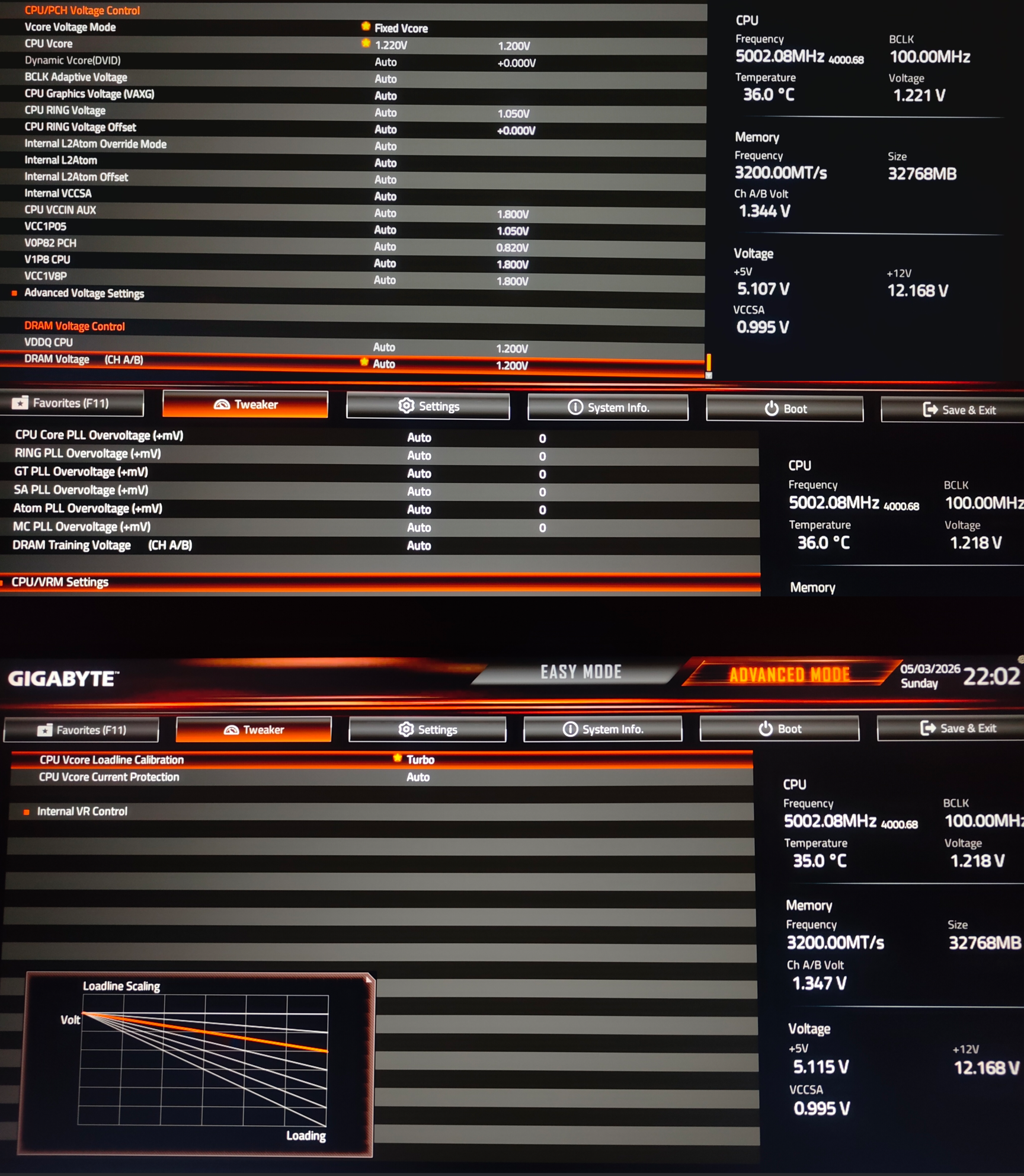

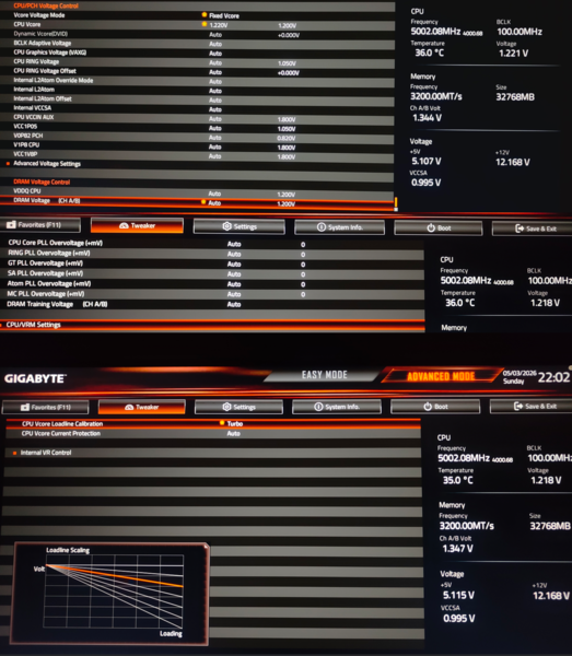

CPU Voltage]
CPU voltage.png [ 3.81 МБ | Просмотров: 2900 ]

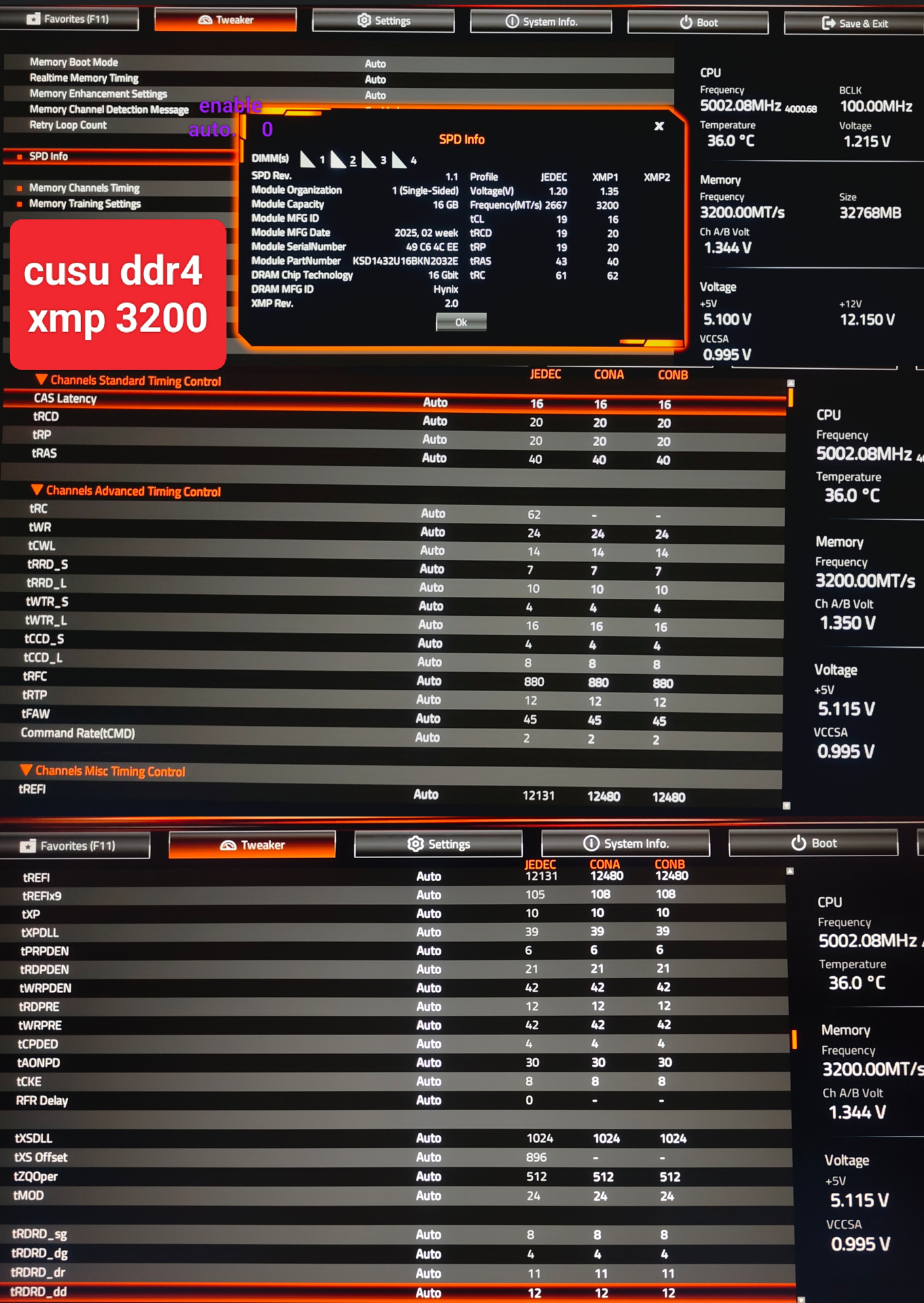

CUSU DDR 4 XMP 3200]
CUSU DDR 4 XMP 3200.png [ 3.12 МБ | Просмотров: 2900 ]

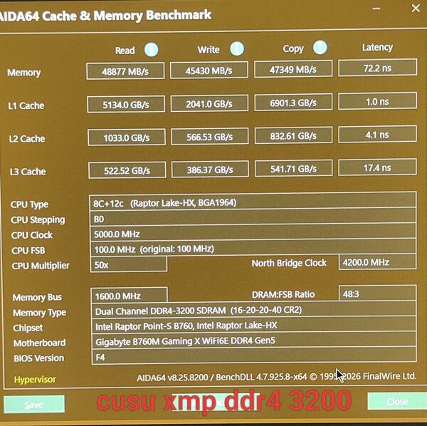

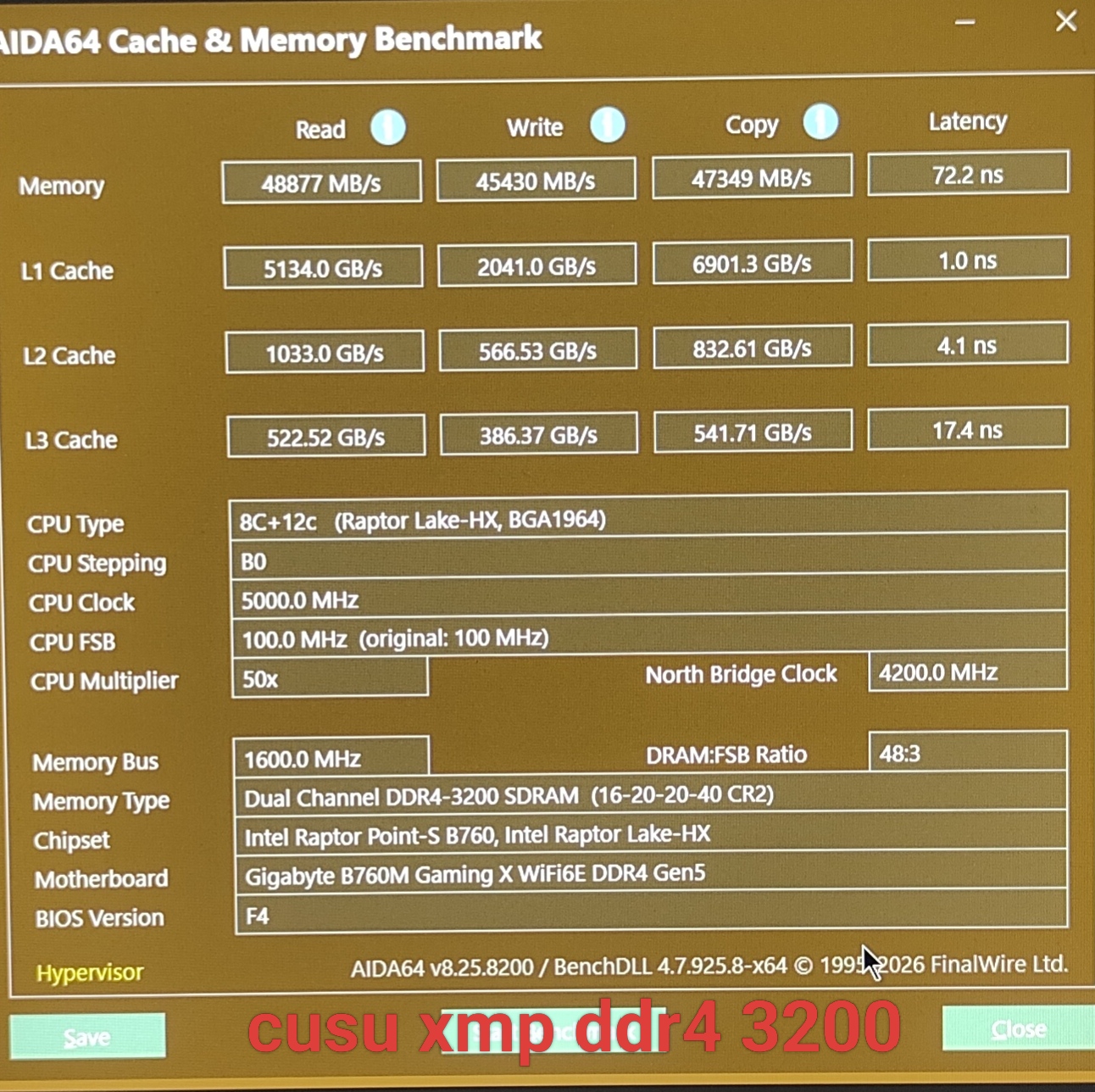

CUSU AIDA DDR4 Stoc XMP 3200]
IMG_20260503_231844.jpg [ 697.32 КБ | Просмотров: 2900 ]
Регистрация: 10.11.2017
Откуда: Белореченск
Фото: 3
Люди, а на B чипсетах шину можно точно 100 сделать? В биосе нет настройки, XTU точно 100 не даёт настроить, какая - то мёртвая зона, не реагирует а потом бац и 101. Не смертельно, но чисто для эстетики охота!
MSI B760 GAMING PLUS WIFI DDR4 +13850НХ P5.8/E4.4/R5.0 HT Off+ IH-4800 + 2x16GB BL2K16G36C16U4R 4100 G1 16-18-18-36 R1 ZOTAC GeForce RTX 3080Ti БП760WPlatinum
Статус: В сети
Регистрация: 05.06.2009
Откуда: Чeбoксaры
Boombas писал(а):
Всем доброй ночи. Прошу совета, подсказки, мнения.
B760m gaming x ddr4
Q1LQ 13850XH Крышка ( в стоке, то что китаец намазал) термопаста которая шла с матплатой белая какая то)) СЖО 360 когуар посейдон
CUSU DDR4 XMP 3200 16 20 20 40 CL2 Стоковый профиль
БП 700w deepcool pf700x bronze в играх в 4к проц жрет до 100w+ 5070 150w-180w = 300вт вроде бы запас есть по БП
Начал мучить проц
В итоге чего удалось добится
p5.2 e4 ring 4.2 фикс Vcore 1.3v HT oFF LLC Ultra extrime PL1\2 270 , все что выше 5.2 краш при загрузкеПодскажите почему?
выше 1.3 Vcore с LLC ультра экстим очкую, хз верно ли показывает напряжение, как проверить?
p5.2 e4 ring 4.2 фикс Vcore 1.3v HT oFF LLC Ultra extrime PL1\2 270 CBR23 27850
Далее путем снижения Vcore дошел до 1.27 на LLC просто extrime и в CB23 выдает ошибку через 4мин
(предидуший "стабильный" результат CB23 на p5.2 e4 ring 4.2 фикс Vcore 1.28v HT oFF LLC Ultra extrime PL1\2 270 CB 23 27850 - что как будто очень мало среди того что видел на форуме
ОШИБКА CB 23 p5.2 e4 ring 4.2 фикс Vcore 1.27 HT oFF LLC extrime
далее снизил P core до 5.0, 1.22vcore и LLC turbo

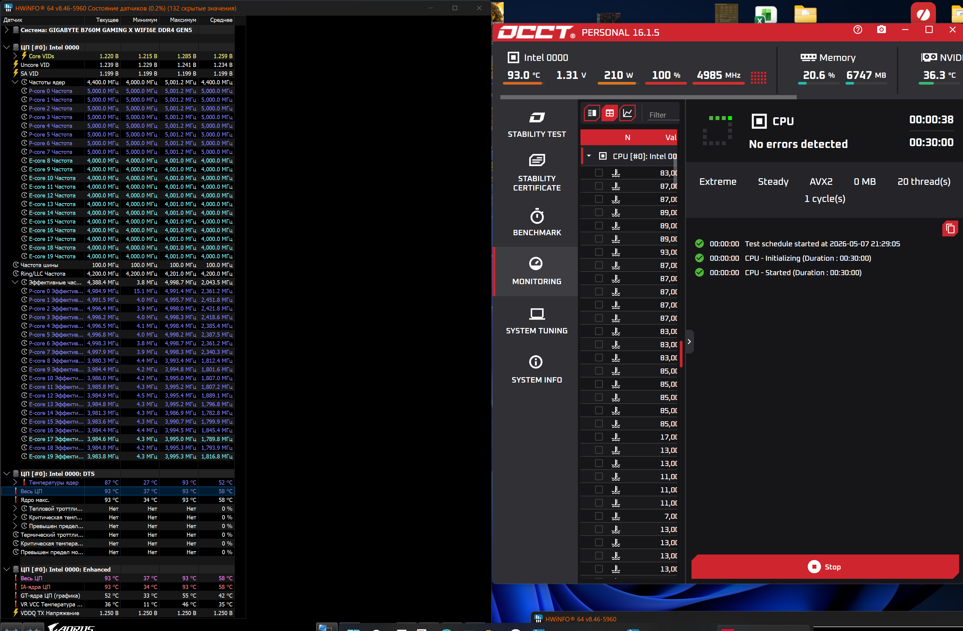

1) СB 23 p5 e4 Ring 4.2 1.22vcore HT oFF LLC turbo и набрал 27326
2) верхний скрин запустил ОССТ Extrime\Variable\AVX2 - за 6 сек 216w\темп мгновенно 75гр и Краш - не хватает охлада?
3) Чтобы пройти ОССТ уменьшил PL1\2 до 200w - проходит тест 10минут но из за лимита дропает частоты Pcore 4.7, хотя по Температуре ЦП 77гр., запас есть,но ВРМ движется к 90гр.
СB 23 27326 p5 e4 Ring 4.2 1.22vcore HT oFF LLC turbo
BEST СB 23 p5 e4 R4.2 1.22 HT oFF LLC turbo краш возможно потому что не трогал в биосе AVX.png
Прошу помочь, направить, подсказать =) Вопросы:
2)На сколько "нормальный\верный вольтаж" который показывет Vcore 1.212v и VR VOUT Vcore 1.230v и Core VIDs 1.590v (HWinfo говорит что запрашиваемое напр, а не реально подаваемое)
3) Я если честно ожидал большего разгона - на уровне 14700kf Pядра 5.6 Eядра 4.3 или 14600kf Pядера 5.3 Eядера 4.0 - добится на Q1LQ 13850hx результата 14600kf реально?
4) не попался ли мне Говно проц который не едет выше 5.2?
5) я думаю что бы были Pядера 5.3 Eядера 4.0 нужно повышать вольтаж, а значит мазать ЖМ под крышку

skan4alist писал(а):
На гигах Advanced Voltage Settings -> CPU/VRM Settings -> Internal VR -> там первый пункт должен включать ручное управление AC/DC
цель сделать core vid +- как VR Vout (vcore), вопрос, обычно он немного больше?
У вас. @Max1g https://imgur.com/a/IUInyIX Посмотрел на скрине в Макс значения core vid 1.39 а vcore 1.41(VR Vout не видно,но он должен быть немного больше vcore), получается должно быть VID чуть меньше VR Vout.

askarm писал(а):
какой профиль использования компа?
Только игры. По этому я бы хотел сделать из Q1LQ что то типо 14600/14700k по частотам) с адекватным потреблением))
UPD

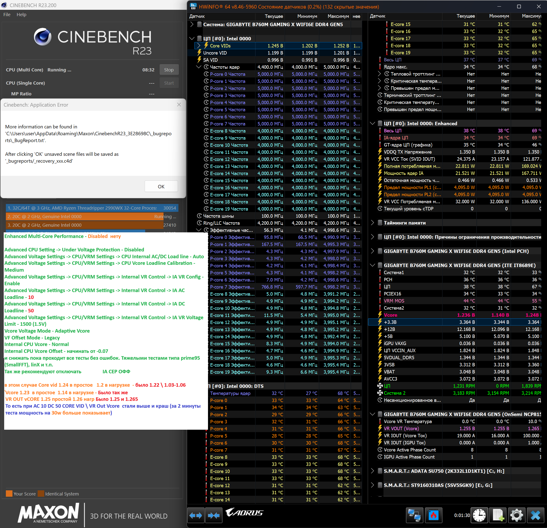

Поставил настройки
Intel(R) Speed Shift Technology выкл
Ring to Core offset (Down Bin) выкл может и авто, пусть если что снижает ring
CPU EIST Function выкл
Race To Halt (RTH) выкл
Enhanced Multi-Core Performance - Disabled
Advanced CPU Setting -> Under Voltage Protection - Disabled
Advanced Voltage Settings -> CPU/VRM Settings -> CPU Internal AC/DC Load line - Auto
Advanced Voltage Settings -> CPU/VRM Settings -> CPU Vcore Loadline Calibration - Medium
Advanced Voltage Settings -> CPU/VRM Settings -> Internal VR Control -> IA VR Config - Enable
Advanced Voltage Settings -> CPU/VRM Settings -> Internal VR Control -> IA AC Loadline - 10
Advanced Voltage Settings -> CPU/VRM Settings -> Internal VR Control -> IA DC Loadline - 0 (т.е. авто)
Advanced Voltage Settings -> CPU/VRM Settings -> Internal VR Control -> IA VR Voltage Limit - 1500 (1.5V)
Vcore Voltage Mode - Adaptive Vcore
VF Offset Mode - Legacy
Internal CPU Vcore - Normal
Internal CPU Vcore Offset - начинать от -0.07
Так же рекомендуют отключать IA CEP. ОФФ

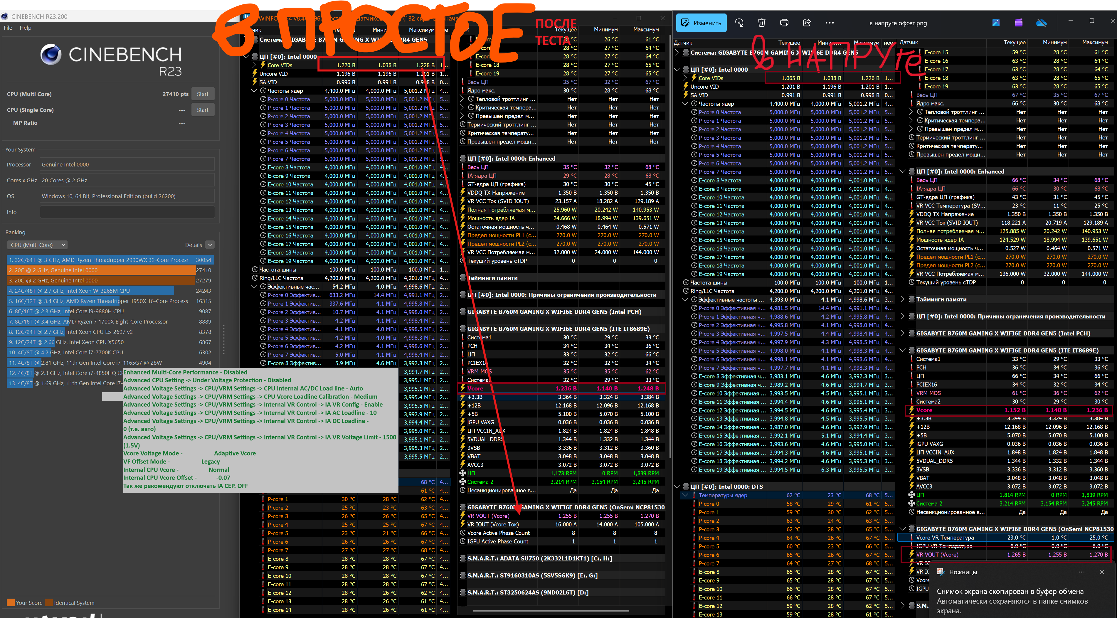

ОФФСЕТ -0.07 СB 23 p5 e4 R4.2 HT oFF
ОФФСЕТ -0.07 СB 23 p5 e4 R4.2 HT oFF.png [ 1.8 МБ | Просмотров: 2539 ]
Далее изменил
ВВ Advanced Voltage Settings -> CPU/VRM Settings -> Internal VR Control
IA AC Loadline - 10
IA DC Loadline - 50 (было 0)
КРАШ.png [ 956.89 КБ | Просмотров: 2539 ]
и вернулся на АС 10 DC 0
Теперь как я понимаю надо понижать VR Vout Vcore (как это сделать?)), или сначала попробовать поднять частоты - до 5.4??
Пробовал ставить Internal CPU Vcore Offset -0.08 , в нагрузке Vcore стал 1.128 (было 1.140) остальное тоже самое
В тоже время ОССТ AVX2 через 3 сек посте старта выдает ошибку теста (по фиксу Vcore, ошибка решалась ужимкой лимитов до 200w)(щас лимита в ватах нету,в чем дело может быть?)
я предпологаю надо включить в биосе AVX settings из авто в ВКЛ, SSE легко идет конечно)
Voltage offset не трогай, оставь все в AUTO, просто AC повышай когда на VR_Vout и Vcore 1.35v где-то
(для этого ЖМ нужен) и ставь P Core Multiplier постепенно пока стаб будет в OCCT AVX2 или еще луччше y-cruncher
~1.23v это для 13900KS\14900KS там можно 6ггц поставить :old_razz: ,
на мутанте 1.4v надо чтобы к 5.7 приблизится стабильно

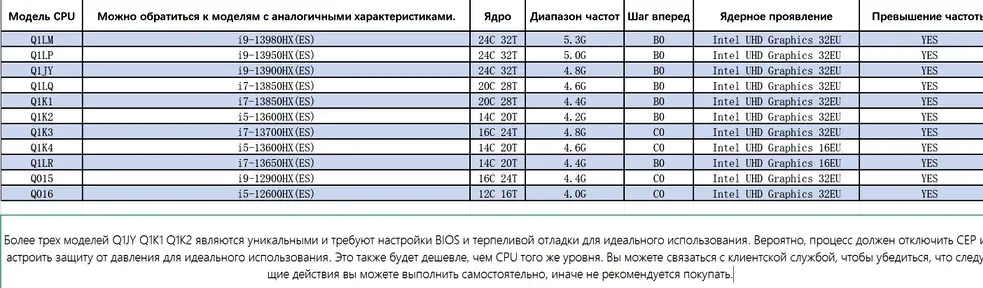

Приветствую знатоков :beer:
На просторах авиты появились везуны из китаёв под заказ процов и плат к ним на выбор, по вменяемым ценам, а не бу доски на мертвом сокете за 20к
заинтересовал 13900HX по которому инфы практически нет, кое как нарыл на китайских просторах что это q1jy, п4,8 е???, в сток пл 157вт выбивает 9200 цпуз очков, такое себе конечно, пожиже даже 14600. Имеет ли смысл брать его или ловить 13950 лучше по скидкам/распродажам? разгона не будет или будет минимальный 5,2, больше точно не надо, и ужимание жора не более 200вт.
И сразу вдогонку на сколько по ветке понял самые беспроблемные с мутантами это асрок, хочу к нему заказать з790 ддр4, память останется профильная. или в строну msi смотреть?
зы нужна именно многоядерность 10900 уже сдулся :fingal:
:ok:

Shadow Angel
13850hx
https://market.yandex.ru/card/13---ye-p ... hQ&ogV=-12
13950hx
https://www.ozon.ru/product/igrovoy-kar ... 507538438/
левый после CB23\Правый HWinfo скрин после 40 секунд ОССТ
NO FIX OCCT TEMP 95.png [ 2.27 МБ | Просмотров: 1793 ]
p5 p4 ring 4.4
Vcore = core Vid получился)
Если ставлю АС 07(ожидая снижения Vcore), то на CinebenchR23 сразу ошибка
Если с такими настройками поднимаю Pcore до 5.2 ошибка CinebenchR23 после минуты, ОССТ соответсвенно тоже.
теперь когда Vcore = core Vid, нужно уменьшить вольтаж, же) Подскажите что еще подкрутить?
ОССТ 40 сек темп 95- выкл от греха по дальше))
occt 95gr.png [ 756.41 КБ | Просмотров: 1793 ]
Так же ранее я пробовал по офсету
ОФФСЕТ -0.07 СB 23 p5 e4 R4.2 HT oFF.png [ 1.8 МБ | Просмотров: 1793 ]
Как будто норм? напряжения чуть ниже, жрет на 90w меньше, те же 27к в CB23
Только не помню осст проходит или нет :?:|

Температуры снизятся, но на сколько понимаю, краши на p5.2 не из за температуры, в СВ23 он не успевает разогреться до 80гр+-, и падает ошибка.
Может есть мысли почему не дает поставить 5.2? напряжение на авто стоит, то есть он должен повышать напругу если ему не хватает, или может АС 10 DC 50 для 5.2 сильно большое занижение?
Статус: В сети
Откуда: Чeбoксaры
Boombas
Блин ну ты 1.25v поставил конечно и ждешь 6ггц как на 14900ks :old_biggrin:
