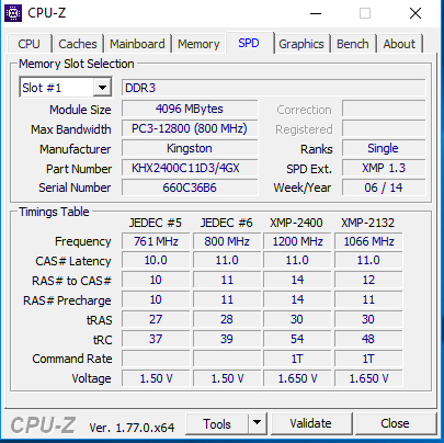

M_E_L писал(а):
Тогда и смысла нет брать память выше 2133. Лучше с таймингами поколдовать.
вот как раз память то у меня 2400 а на 2133 тайменги снижаются значительно ,но не факт это от памяти зависит
у Цитруса память ещё круче
вот на картинке профиля а в реальности держит 9-10-10-24-34 1т
память.PNG [ 23.72 КБ | Просмотров: 799 ]
Так чем ниже тайминги тем лучше! :beer: Скорее от чипов в памяти.
