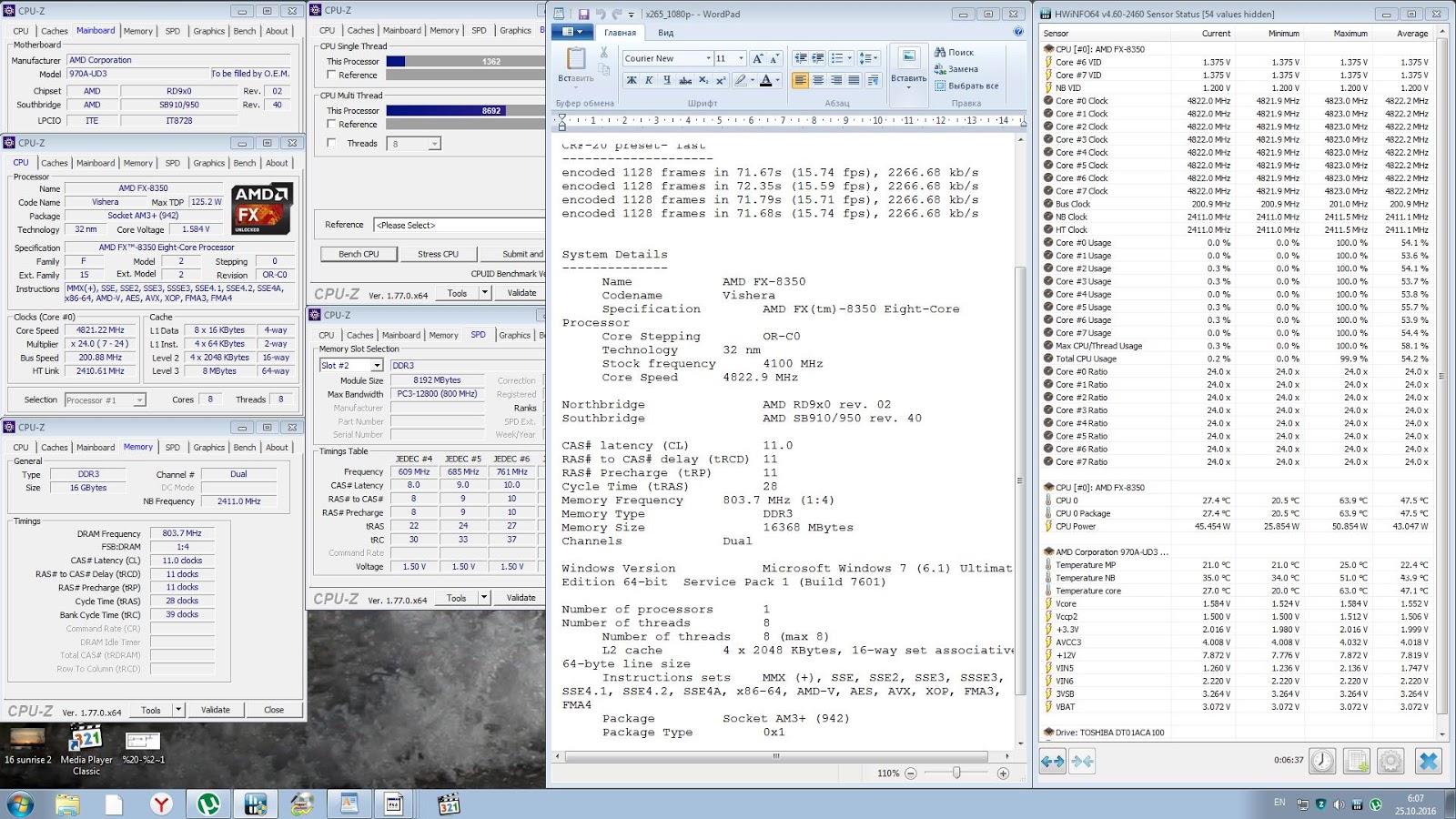

Вот из блога Виктора взял
[img]https://3.bp.blogspot.com/-7-zk0_fye3g/WA8om6jQqGI/AAAAAAAADrs/aYoX3P1IuYsIXFpXrekFfw2pUjATsG-fwCLcB/s1600/x265%2B4822%2B%253D15%2B74.jpg[/img]
Почему при равных х265 - в zpu z такие раные результаты? мой под 9600.
C_i_t_r_u_s писал(а):
Albu С ботами дискуссии не веду, Вы уже перевернутая страница лично для меня.
C_i_t_r_u_s не ведите. ваше право. вы ни скем не ведёте дискуссии кто не поддерживает ваши установки.
Но скрин Виктора опровергает вас в том что вы писали тоже не ведя дискуссии про него, что проц деградировал.
Не ведёте так и не ведите. А то выглядит побабски
Добавлено спустя 3 минуты 9 секунд:
для сравнения
[img]https://forums.overclockers.ru/gallery/image.php?album_id=2694&image_id=20967[/img]

devl547 писал(а):
Потому что Виктор с гигой.
У меня та же гига, (а согласно :bandhead: исследованиям :shock: C_i_t_r_u_s это один конфиг ) но линуксе пошла на 4822 а у него нет.
х265 одинаково. цпузет у меня лучше. Вот по скрину Виктора видно что датчик мп 21 градус а темпа на проце выше чем у меня. Может действительно проц таки деграднул? Хотя он говорит что нет, пресеты старые юзает
