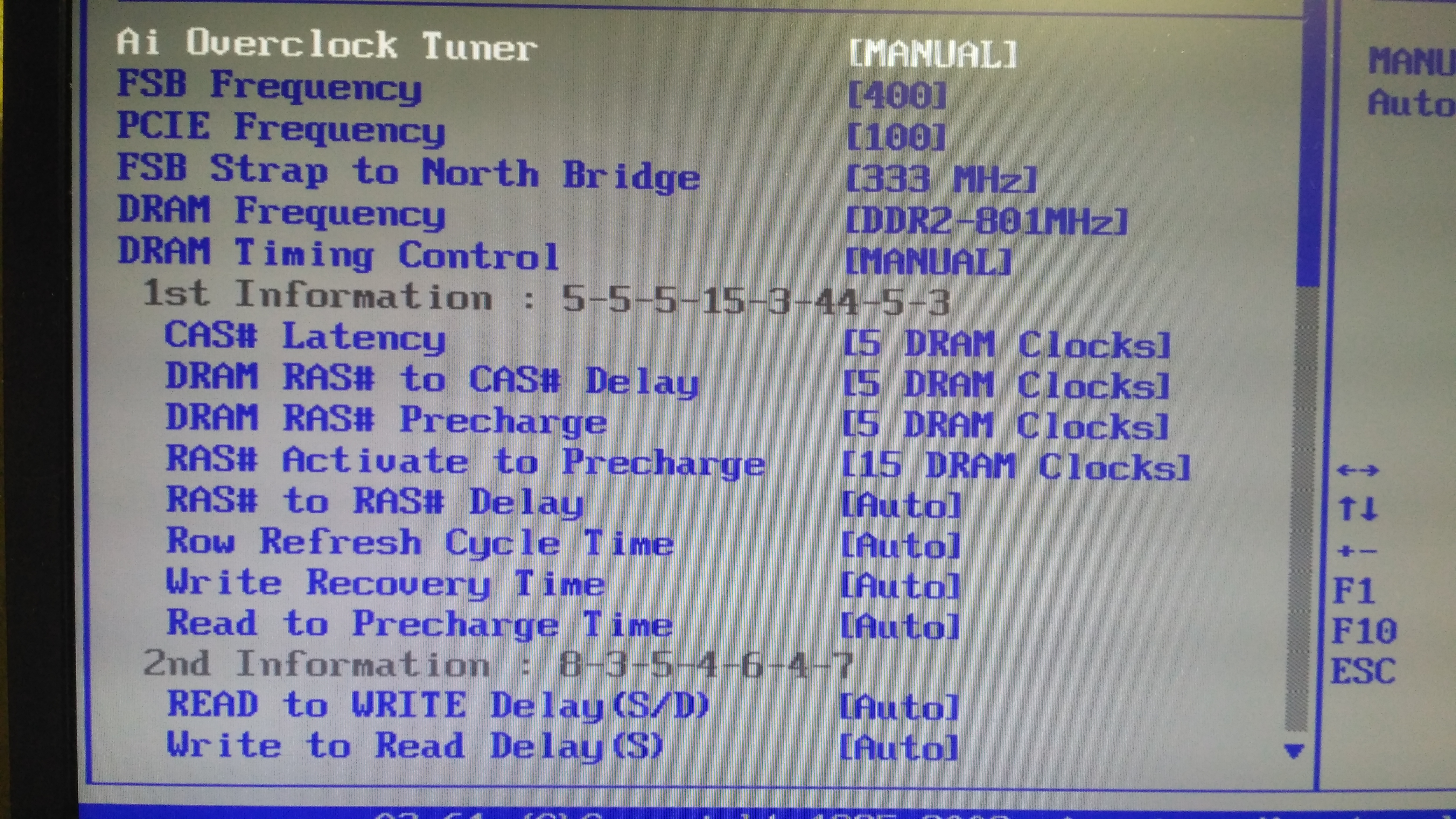

Ребят помогите, может не сюда надо, просто седею уже. Вчера взял Asus P5QL, до этого Asus P5B вместе с Е5450 С0. На Р5В все норм было, с этой Виндовс не могу поставить, причем и 7ка и 10ка одни синие экраны. Ошибки то же самые разные (ставил раз 20 точно). Ставил на два разных винта, вытаскивал память 2,4,8 (4 плашки по 2 гига), тайминги 5е ставил.... Дважды винда ставилась, при 5х таймингах, но при первом запуске синий экран. Думал С0 не идет, но читал у парня стоит и даже гонял его. Биос 0610 прошил с кодами. Конфиг такой: P5QL, 4x2Gb (2 самсунг и 2 кингстон с алиекспресс, тайминги 6е), GA HD 7870, E5450 C0, БП FSP 500. Может у кого было такое, вроде все пересмотрел....И при разбивке винчестера при установке добавляет два нулевых раздела, такое первый раз вижу, почитал по этому поводу, что пишут - не помогло.

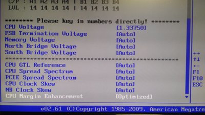

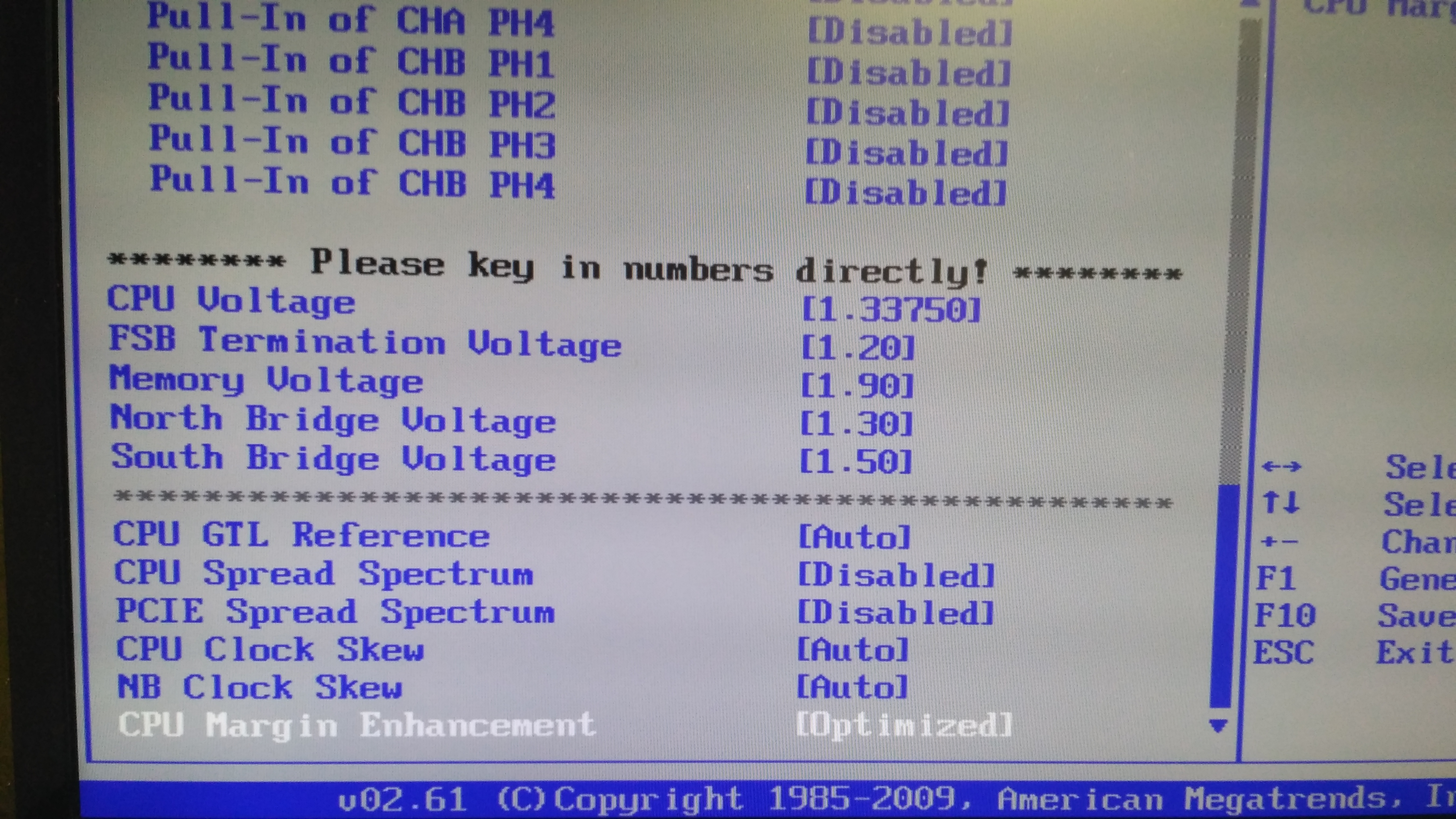

Регистрация: 14.12.2016
tiber13
вот так у меня все запускается в разгоне без проблем

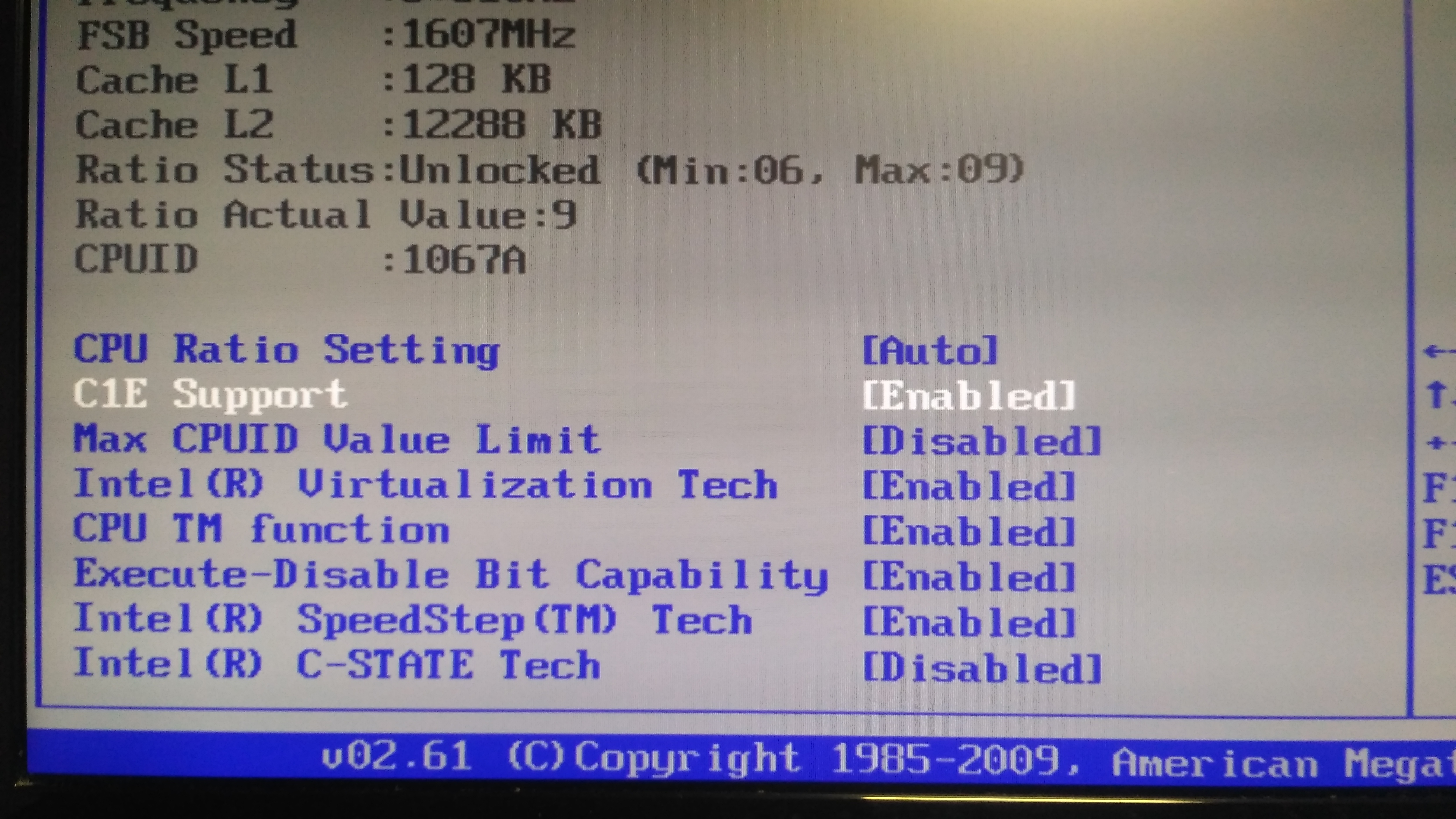

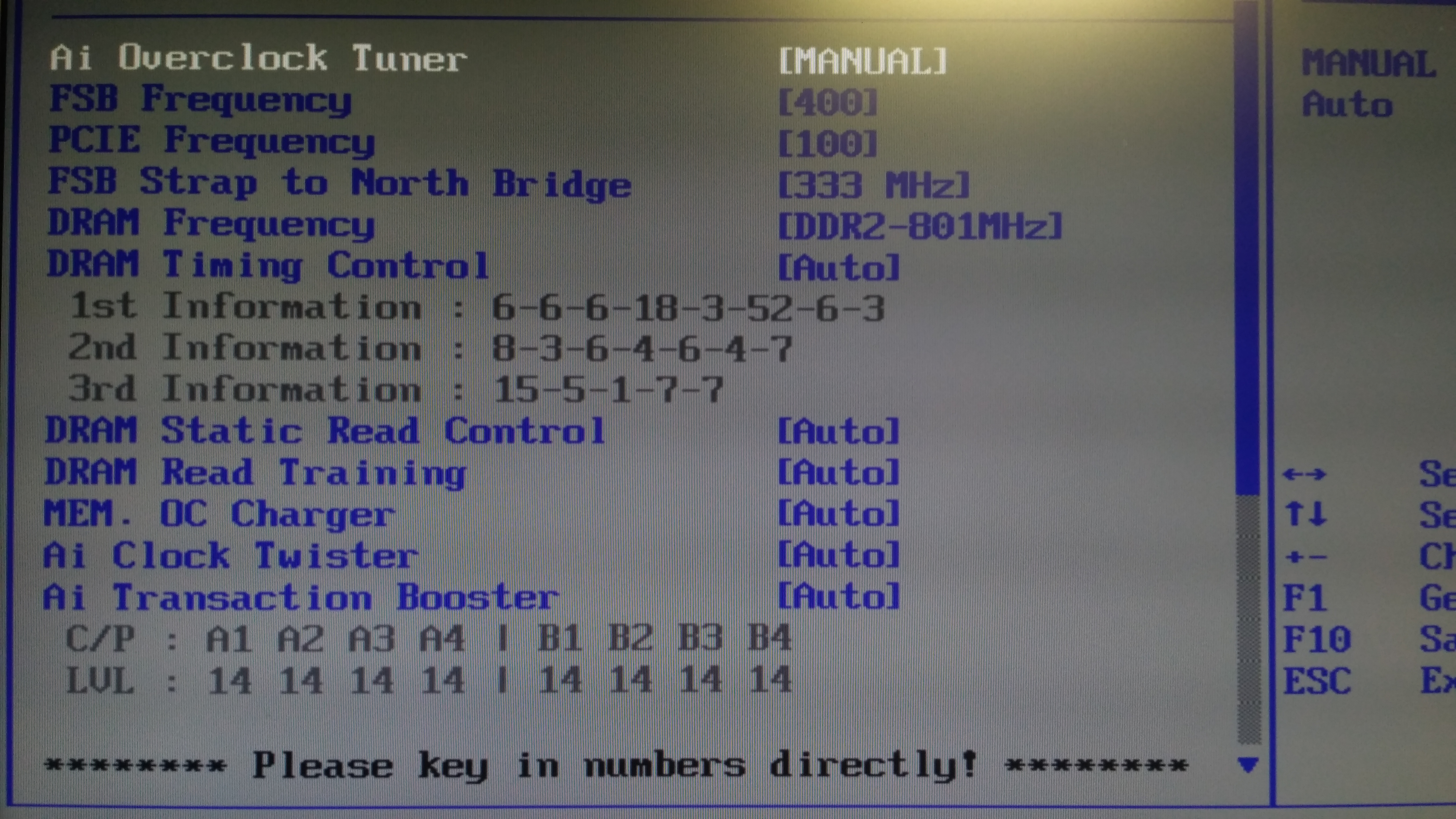

более тонкая настройка
IMG_20170214_223840.jpg [ 3.38 МБ | Просмотров: 1309 ]
IMG_20170214_223719.jpg [ 4.31 МБ | Просмотров: 1309 ]
И здесь необходимо выключить C1E Support
Попробуй так выставить. Очень желательно дополнительно охлаждать северный мост. А иначе греется он до 95°С

Спасибо, запустилась сразу, но аида на стабильность синий экран, у тебя одно или двусторонние?
Двусторонние. У меня вылетало только при тесте fpu в aida. Говорят это жесткий тест питальника. И у меня этот тест проходит только с напряжением как на скриншоте. Поставь тест только CPU, если будет также синий экран - то уменьши шину.
На северный мост можно установить 1.2 вотльта что бы не грелся (North Bridge Voltage), но в таком случае у меня комп иногда загружается со слетевшими драйверами видеокарты. Можешь попробовать. Как будет у тебя - напиши.
