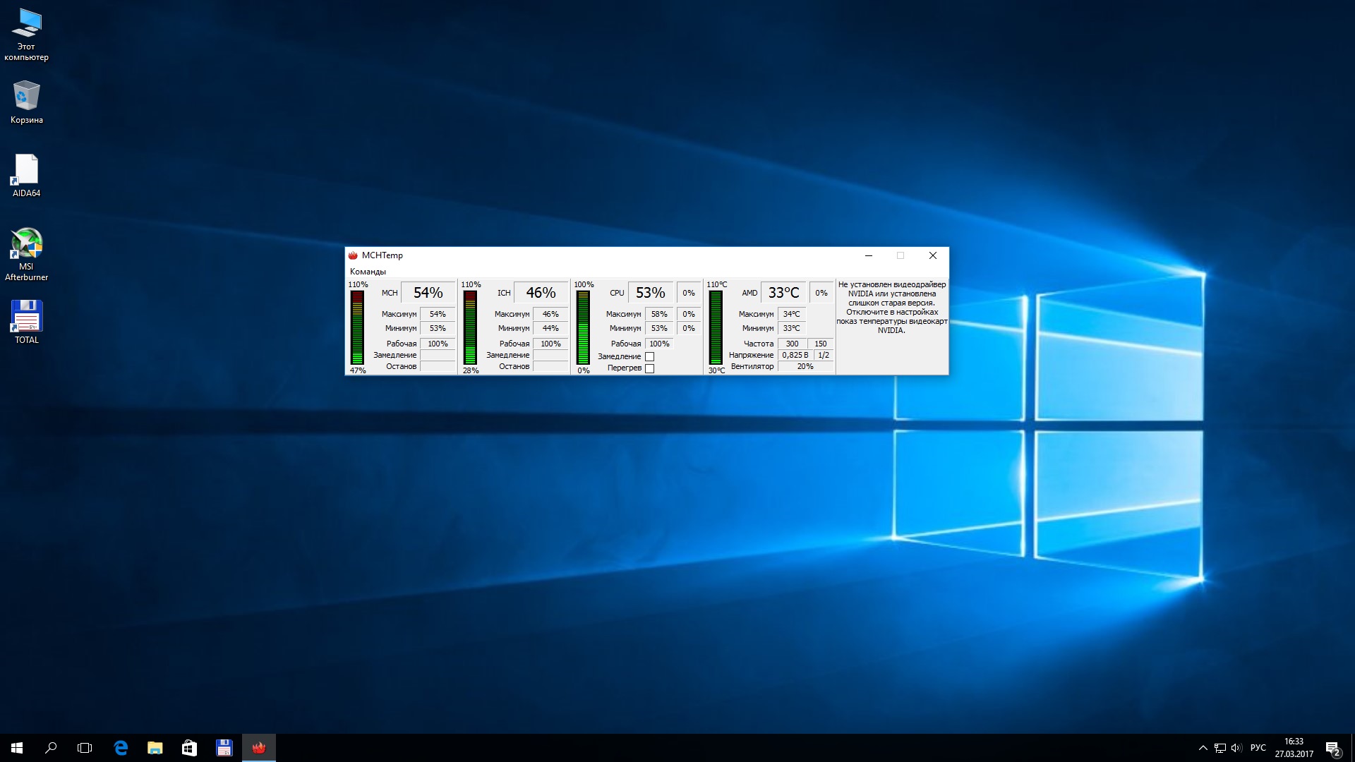

Регистрация: 27.03.2017
Вот такой кампот
Добавлено спустя 51 секунду:
это 1.3
MCHP.jpg [ 205.44 КБ | Просмотров: 1335 ]
Регистрация: 18.10.2015
tiber13 Как ты устанавливал винду, с нуля или накатывал образ?
Регистрация: 13.10.2016
Откуда: МО г.Домодедово
tiber13 писал(а):
Вот такой кампот
В настройках (команды) утилиты поставьте градусы, у вас стоит %
Как вы по процентам температуру мониторите, не совсем понятно.
С наката не пошла, с нуля два дня ставил, если бы не DemAlex, выкинул бы на..ен через пару дней, DemAlex бушь в Томске заходи, на пиво аль на чай найдем. Да вот 1.2, че то не понятно...

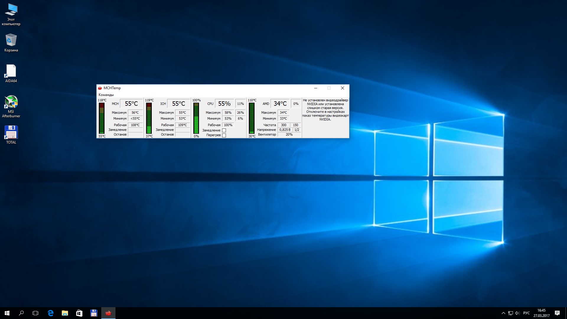

1.2
MCHP.jpg [ 208.21 КБ | Просмотров: 1330 ]
Примерно такая же фигня была с одним системником, когда семерку накатывал и с чужого образа, и даже со своего - со стандартным виндовым видеодрайвером. Как только переставил начисто и все драйвера поставил, в том числе на встроенное видео, полет стал нормальным.
