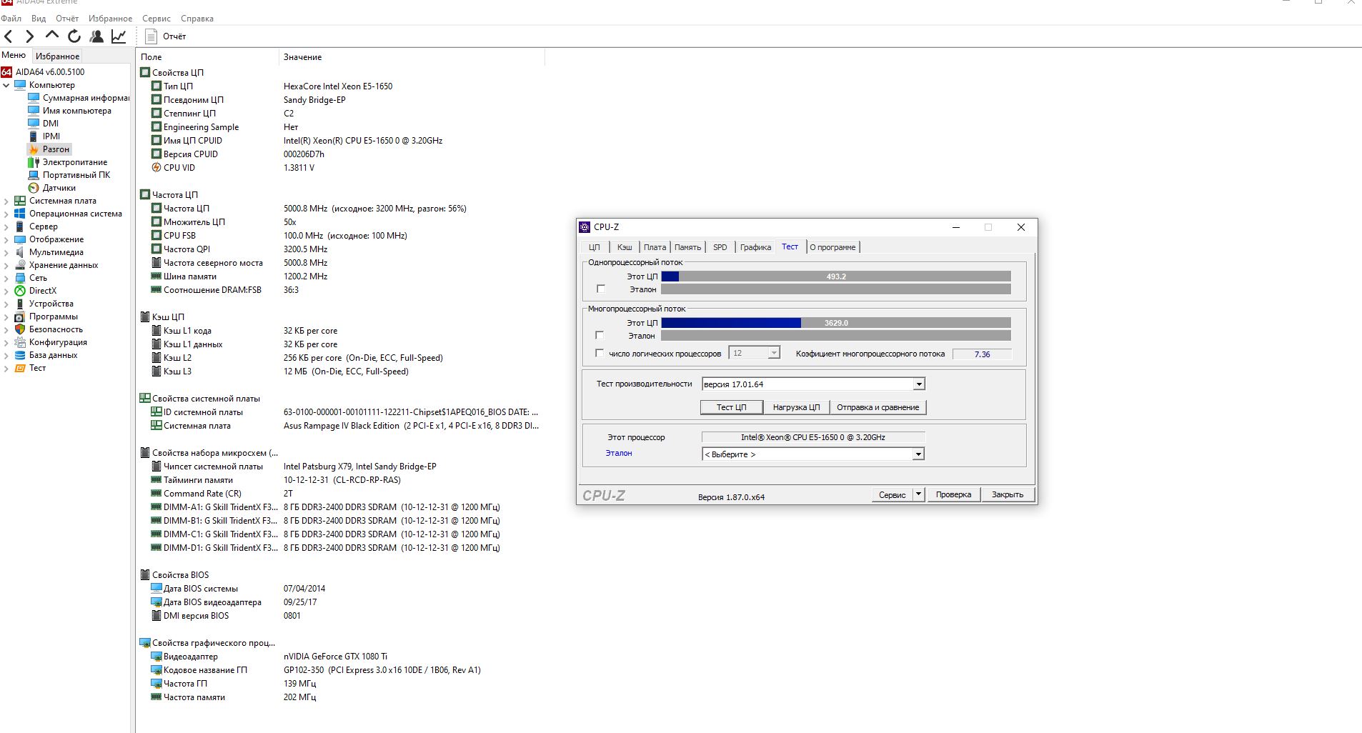

Просто неудачный камень. Попадаются иногда камни хорошие, выше бартоломью писал про 1650 вроде (аналог 3930) Свой сейчас брату отдал, стабильно работал на 4800 под водянкой, брал 5000 (выше не пробовал, все таки для него это много)

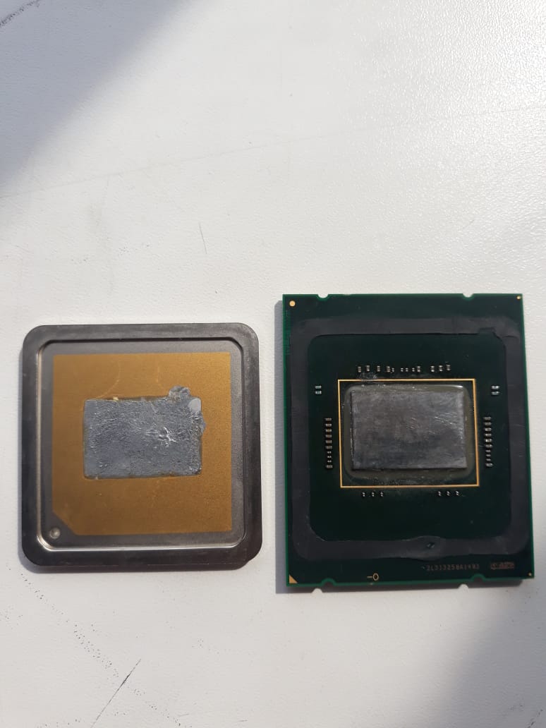

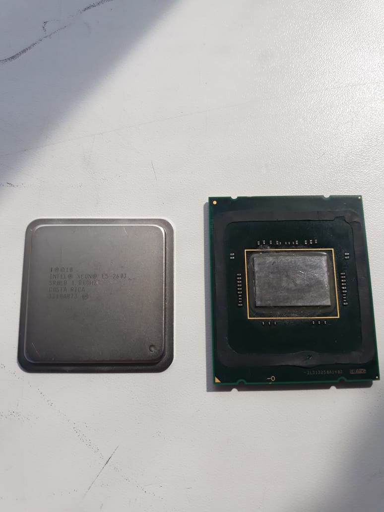

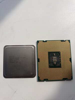

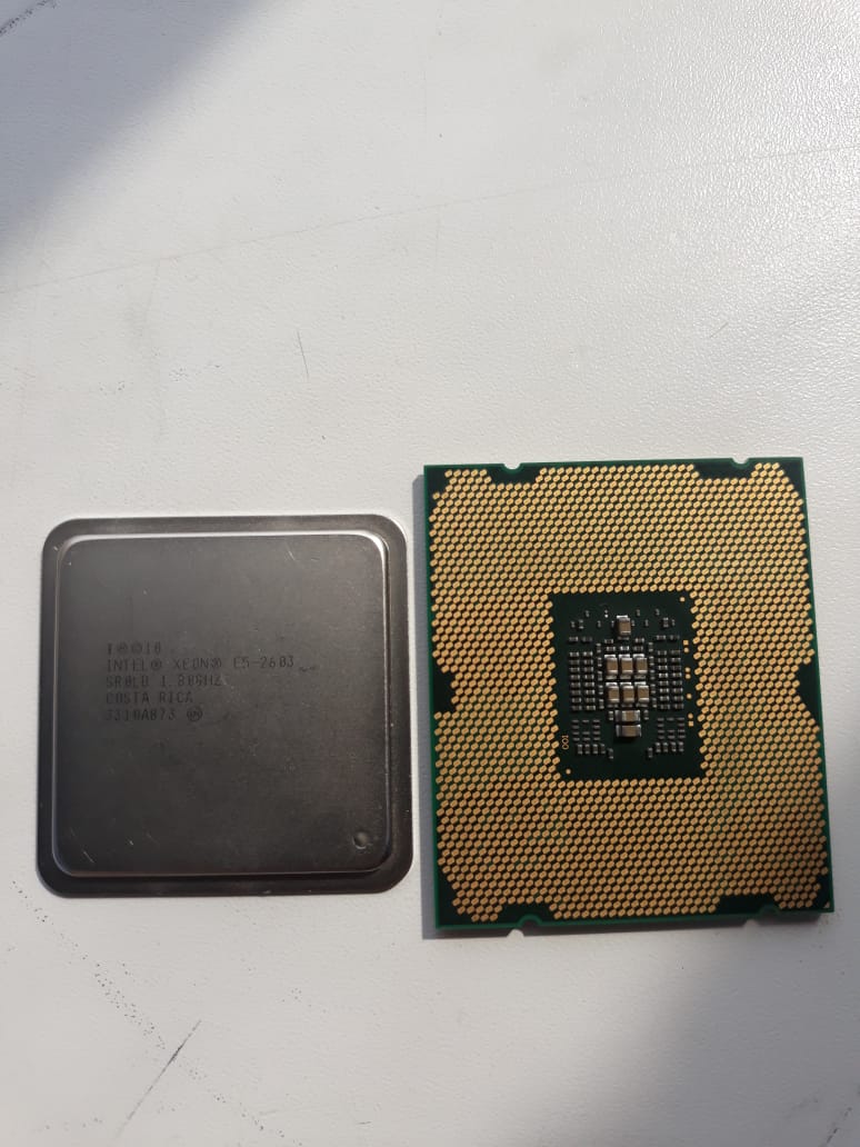

Из любопытства на досуге снял крышку с процессора Intel Xeon Е5-2603 lga 2011. Подрезал герметик, прогрел немного крышку и вот результат. Может кому будет интересно как и мне.

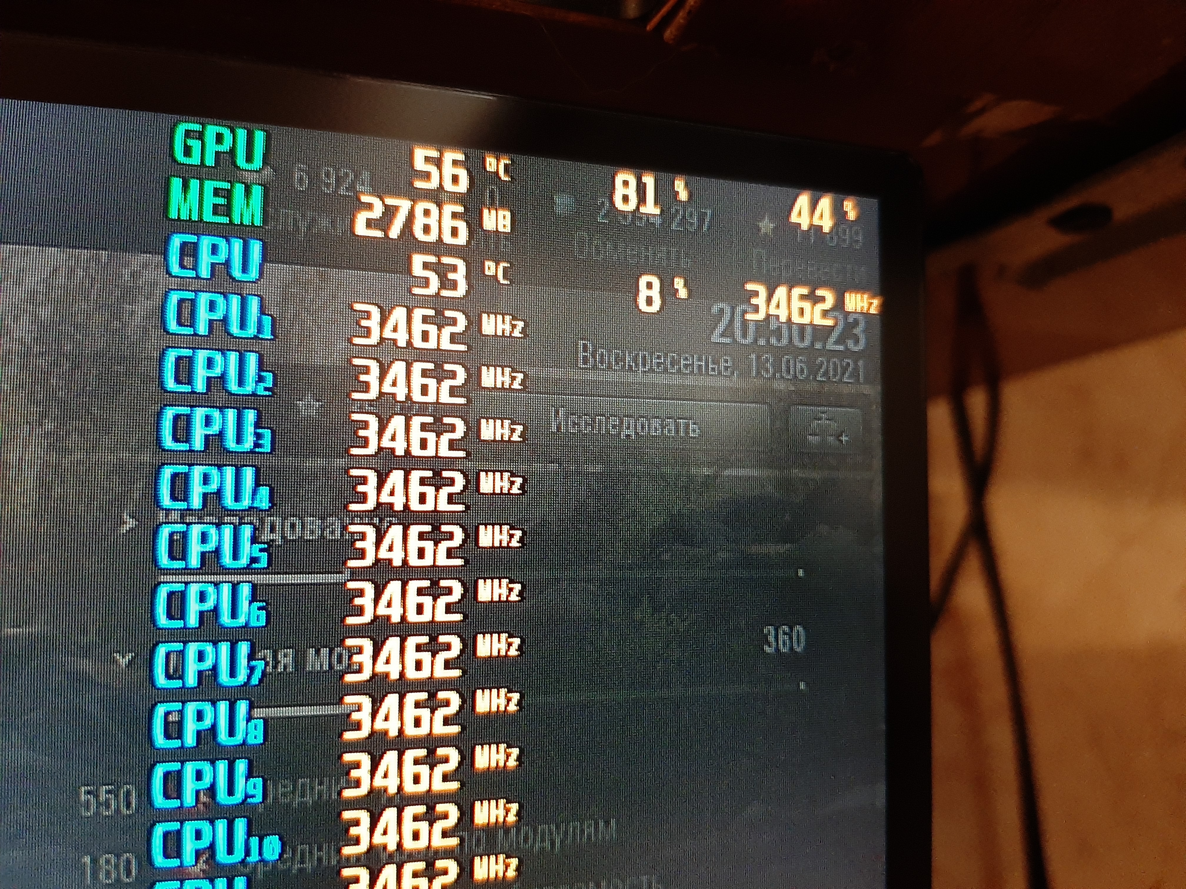

Регистрация: 07.01.2019

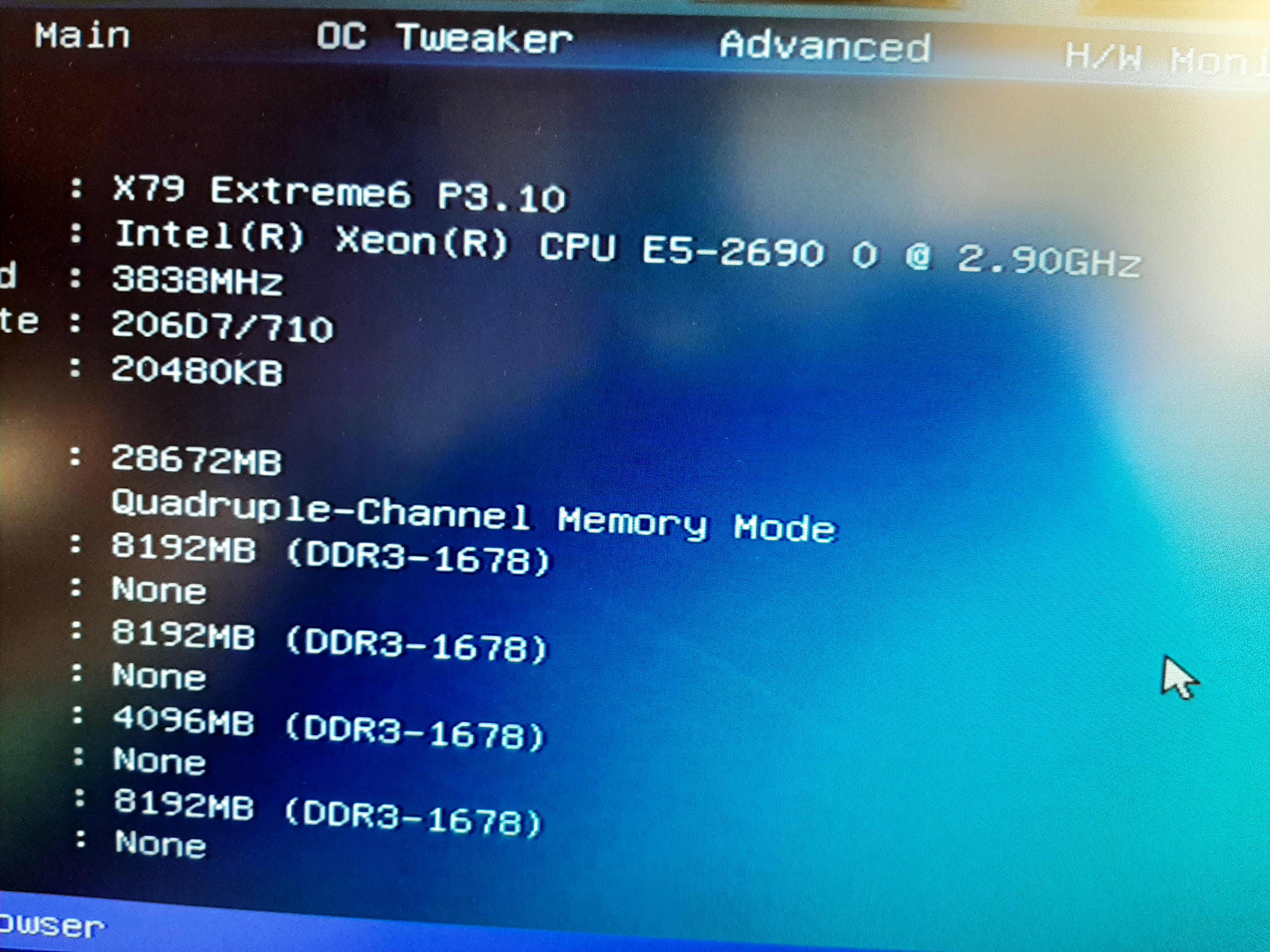

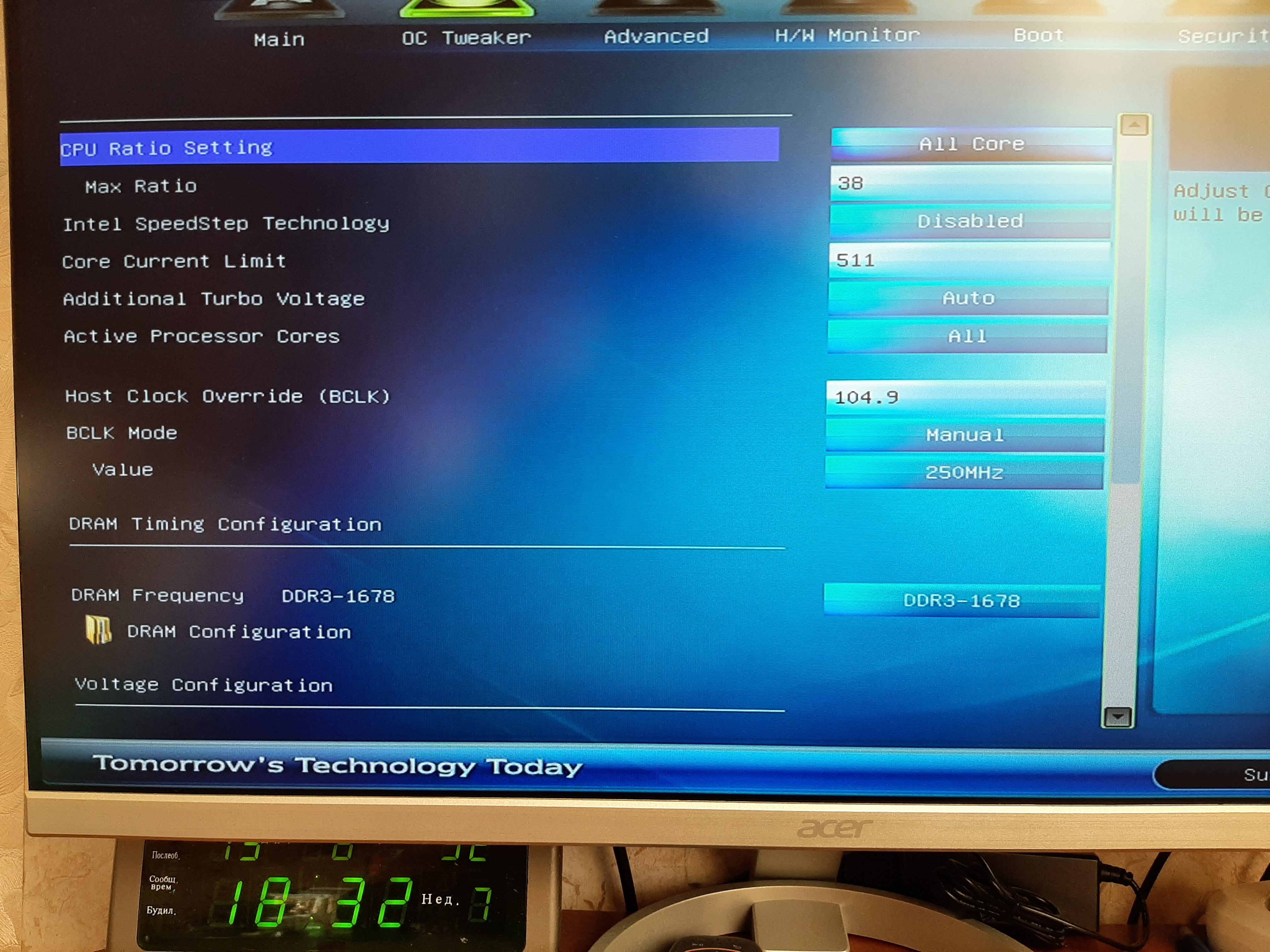

Всем доброго вечера. Поставил xeon E5 2690. В биосе разогнал его (по крайней мере так показывает биос) до 3900 с копейками. Но в винде и в играх выше 3465 ГГц не поднимается. В чём может быть проблема?
Добавлено спустя 1 минуту 3 секунды:
Может в настройках биоса что то подправить?
Добавлено спустя 2 минуты 12 секунд:
фото
Добавлено спустя 1 час 17 минут 33 секунды:
ещё
Добавлено спустя 22 минуты 10 секунд:
что то никто не торопится отвечать.

В bios показывается максимальная частота турбобуста для одного ядра, а коэф. на все ядра в реальных приложениях 33.

эт проц аналоГ 4930K ака разлоченный в отличии от твоего 2690 ;) https://www.cpu-world.com/CPUs/Xeon/Int ... -2690.html
Что-то это дало в плане уменьшения температуры, повышения разгона? Под крышкой ЖМ был?
