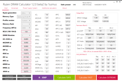

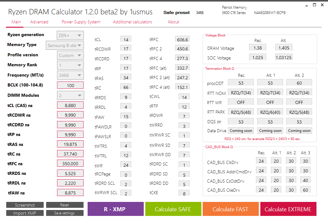

Регистрация: 06.05.2018
Фото: 4
1usmus
я просто не понимаю какой вольтаж мне ставить для моей памяти, калькулятор не правильно ее определяет
не могу настроить тайминги правильно
1.PNG [ 63.26 КБ | Просмотров: 1019 ]
в другой ветке по памяти мне так никто и не помог :-(
Регистрация: 30.04.2013
Sky87 писал(а):
калькулятор не правильно ее определяет не могу настроить тайминги правильно
а что там не правильно?
AM5 R7 7700=6050Mhz air WR
Фото: 4
Remarc
тип памяти на верху, да и просто система даже не стартует на таких таймингах
Sky87 писал(а):
Remarc тип памяти на верху, да и просто система даже не стартует на таких таймингах
ну так тогда задай тип памяти верный
Фото: 4
Remarc
как я его должен задать если он не определяется тайфуном?
Регистрация: 09.05.2017
Попробуй выбрать V1 и жмякнуть R-XMP
Ryzen 5 3600X; Crosshair VI Hero; AURAFLOW X240EVO; HoF4000/G Skill Trident Z@3600 16-16-16-16-34; ROG-STRIX-RX5700XT-O8G-GAMING; SEASONIC M12II-850.
