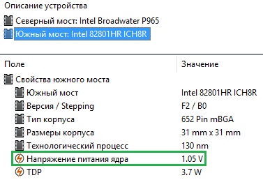

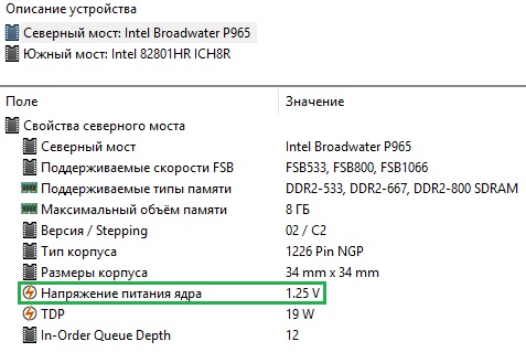

А как посмотреть\мониторить вольтаж мостов?:
Код:
Северный мост: Intel Broadwater P965
Южный мост: Intel 82801HR ICH8R
Может есть утилита какая?
Просто не понятно какой вольтаж когда выставлено в авто, скорее всего материнка его повышает при разгоне.
MSI X99A SLI (MS-7A54) | i7-6900K | Crucial DDR4 32GB | INNO3D GEFORCE RTX™ 4060 TWIN X2

chigolberi, MCHTemp.
Регистрация: 13.10.2016
Откуда: МО г.Домодедово
a1040 писал(а):
MCHTemp.
Не поддерживает мосты моей материнки, уже пробовал.

chigolberi р965 должен поддерживаться, может то вы ее запустить не смогли изза проверки подписи драйвера...
MCHTemp - измерение температуры северных и южных мостов и пр

Vasilis Проблем с запуском нет, включил тестовый режим у винды и прога заработала, но она не подхватывает датчики мостов.
Код:
bcdedit.exe /set nointegritychecks ON
bcdedit.exe /set TESTSIGNING ON

Vasilis Не, все датчики подхватывает кроме мостов, возможно Asus что то намудрили, может в мостах нет датчиков совсем.
Может просто зафиксить минимальное напряжение на мостах и забыть, посмотрел в аиде.
Зафиксел:
Южный мост: Intel 82801HR ICH8R на 1.05
Северный мост: Intel Broadwater P965 на 1.25
Вроде всё стабильно.
Комментарий к файлу: Южный мост: Intel 82801HR ICH8R
2.jpg [ 37.13 КБ | Просмотров: 1131 ]
Комментарий к файлу: Северный мост: Intel Broadwater P965
1.jpg [ 53.44 КБ | Просмотров: 1131 ]
Последний раз редактировалось chigolberi 29.03.2017 14:14, всего редактировалось 1 раз.
