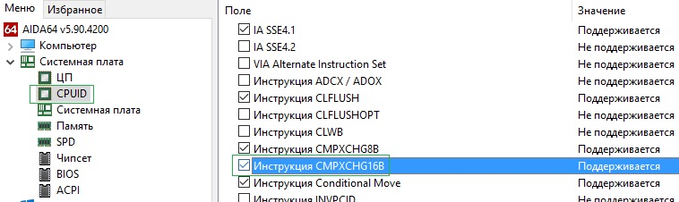

Здравствуйте снова, я опять за советом))))
Вот на мой вопрос о возможной "неподдержке" Windows 10 процессоров Xeon, я получил такие ваши ответы:
MasterDrozd писал(а):
Про неподдержку Win10 чушь.
sevik68 писал(а):
В этом самая большая проблема современного интернета, что его заполонили идиоты, которые на форумах под видом экспертов строчат умные комменты, даже не понимая какая это ахинея. Так что не ходите на такие форумы.
Наконец (спустя месяц) притопал с "али" мой E5450 (SLBBM) и я всё успешно установил, работает как часы - слава небесам, и даже с SSD в режиме ACHI.
Однако всё же пошарил ту инфу (для успокоения совести) и вот что расковырял:
_https://forum.overclockers.ua/viewtopic.php?f=1&t=146963
Затем я полез искать инфу о "CompareExchange128", толком ни чего не понял, какой-то чел даже предложил использовать "windowsfix.ru". Но так не у всех, т.е. вернее это ошибка редка, но у кого-то иногда выскакивает. Парни, растолкуйте мне, если кто в курсе. Может ли на компе для моей мамы, что-то такое возникнуть, что бы мне потом это пришлось побеждать?
P.S. Повторюсь, пока всё работает "на ура".

дед панфутий писал(а):
CompareExchange128
Это инструкция CMPXCHG16b нужна для установки W10 x64. Если не поддерживается ЦП, тогда можно установить только x32.
1.jpg [ 66.18 КБ | Просмотров: 3132 ]
MSI X99A SLI (MS-7A54) | i7-6900K | Crucial DDR4 32GB | INNO3D GEFORCE RTX™ 4060 TWIN X2

chigolberi А, вон оно что....но почему тогда у кого-то она работает на Xeon Е5450, а у кого-то нет? У меня win10x64 и всё пашет. Но я на всякий случай вечером посмотрю AIDА64, как вы на картинке.
P.S.
А что у вас за проц и винда?
