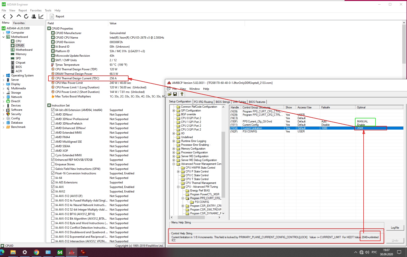

LOSOSINACH писал(а):
Столкнулся с проблемой при разгоне 1680v2 на p9x79ws
При превышении потребления cpu 228-230вт+ тухнет вся система.
Так у Вас на плате питание ЦП - 8-pin. Вроде каждые 4-pin - это 100 ватт. Итого в сумме 200 ватт по питанию ЦП на Вашей плате. Она на большее не рассчитана. И правильно, что система тухнет, чтобы пожара не было и Вы ничего не спалили. Проц в теории мощность такую потянет, а вот плата и ее схема питания на это не рассчитаны.
Для таких разгонов и мощности надо другую плату использовать, например, ASUS Rampage IV Extreme. Там питание 8-pin + дополнительно еще 4-pin, что в теории позволит 300 ватт питания подать на процессор.
Какова вероятность что мать имеет защиту?
100% ;) Anti Surge Support отключи(там где мониторинг это), но прежде, отследи(HWINFO либо подобном), что творится на 12 вольтах(и прочем) до отключения.
Anti Surge Support я отключал. Не повлияло. С 12в все нормально 12.192-12.384 меньше не вижу. Я пользуюсь HWinfo. НЕ видно каких-то кретических просадок напряжений или высоких температур. Ну по крайней мере из моих текущих наблюдений.

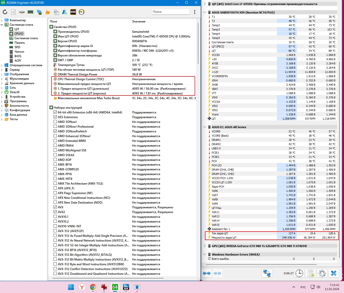

а с Internal PLL Overvoltage мутил? + еще отследи что показывает↓ проц по лимитам(а то, что ты прописал и как оно применилось - ещё тот вопрос ;) )
2678v3&TDC.jpg [ 505.27 КБ | Просмотров: 8127 ]
и какие лимиты показывает XTU или QuickCPU и расширить их соотв при возможности. Также поэксперименть, как будут дела при отключении HT либо ядер у проца.
+ на всякий/ на асус_x99+8пин+250W(130A по HWINFO↓) на проц на десктопном 10 ядернике(без HT) не отключается/ Может у тебя по Aмперам=TDC отрубает
CPUID_TDC.jpg [ 760.8 КБ | Просмотров: 8112 ]
