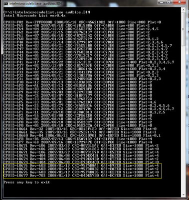

Получил микрокоды с установленного сейчас биоса посмотрите , если там зеоны (в частности 5440)?:
Интерес вызывает то, что этот список микрокодов совпадает со списком в мод.биосе (который я сделал по инструкции -добавил в свой биос микрокоды на зеон).
Сейчас посмотрел CPUIDs e5440: 10676(SLANS) ,1067A (QFTM, SLBBJ) -получается эти коды уже были в биос и прошивать не нужно?

да, xeon`ы есть, но микрокоды более старой версии 2008 года (по инструкции на overclock.net добавляются микрокоды 2010 года)
Ваши коды
Безымянный.png [ 315.33 КБ | Просмотров: 1737 ]
Ваши коды
Спасибо , не обратил внимание на дату.Буду перепрошивать.
