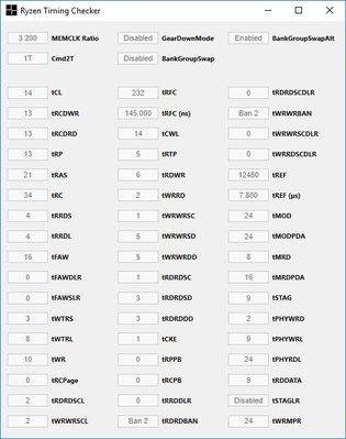

TxKCTZq6sWc.jpg [ 58.6 КБ | Просмотров: 914 ]

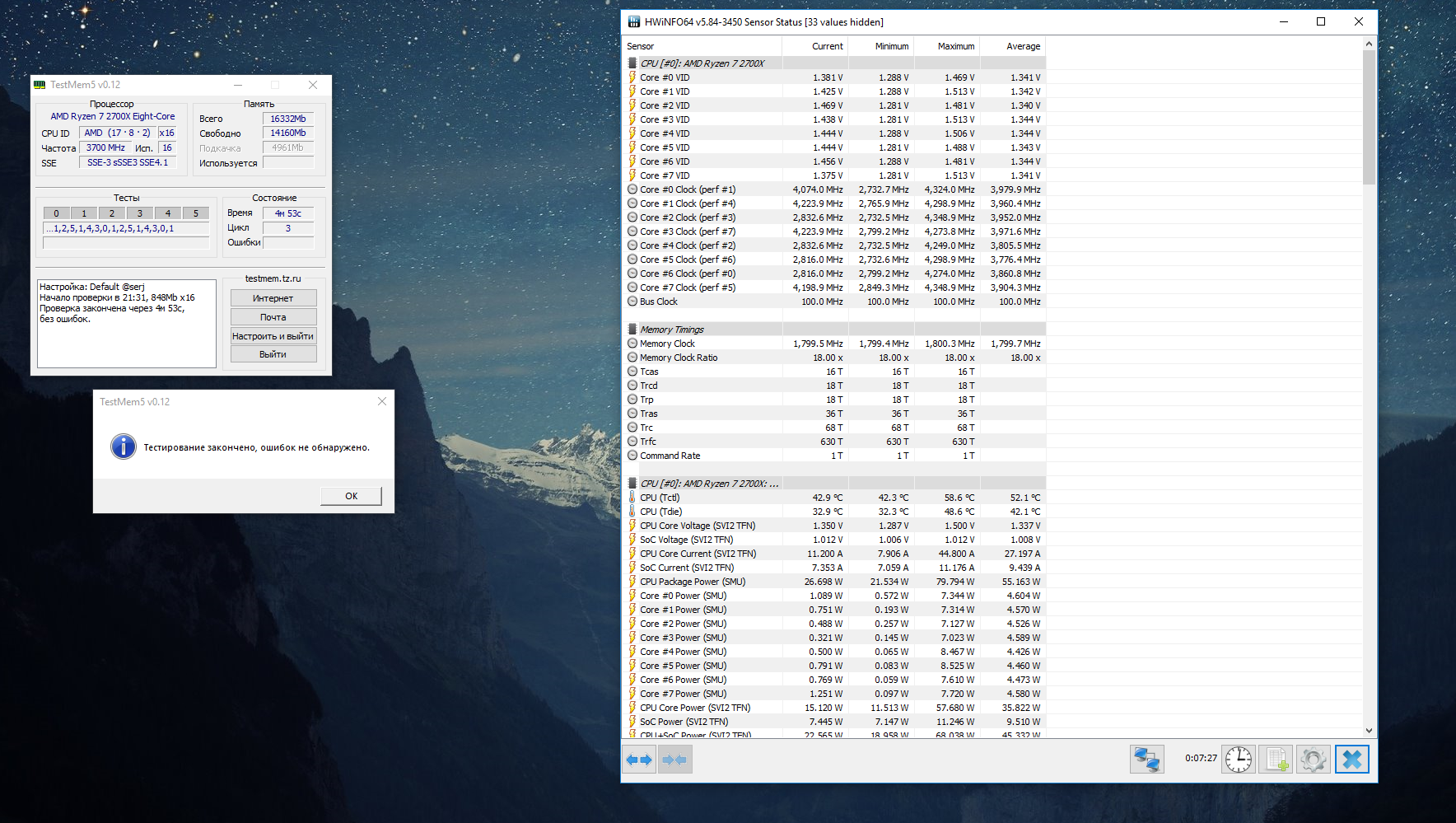

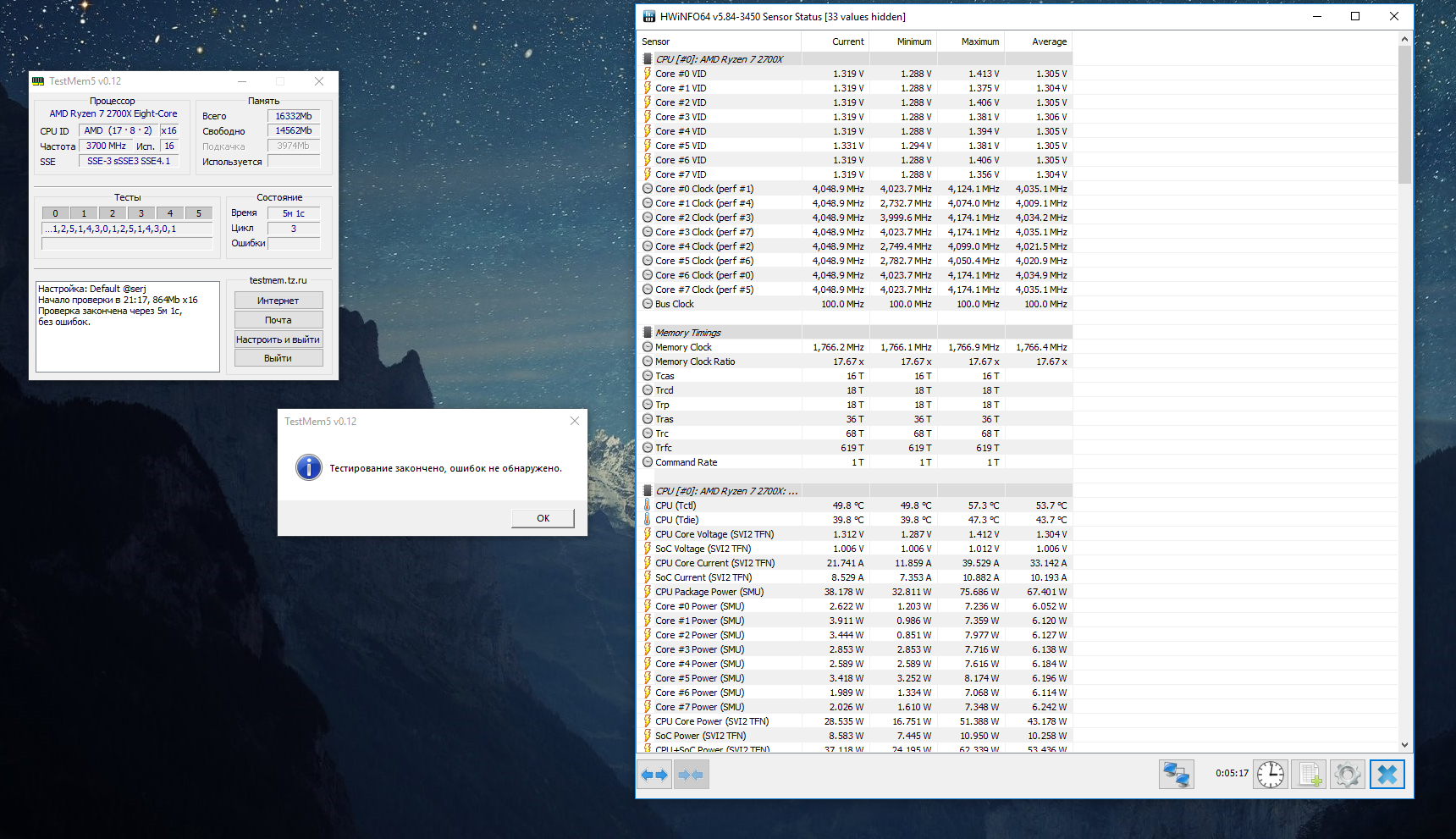

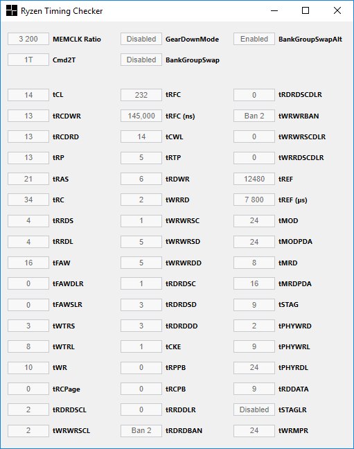

ну на 1,41 на 3533 через xmp тм5 стабилен, ну я не знаю можно ли ему верить и есть ли смысл еще выше поднимать вольтаж чтобы взять 3600? :?:
1.PNG [ 891.44 КБ | Просмотров: 871 ]
на 1,42 - 3600 через xmp прошел
2.PNG [ 995.28 КБ | Просмотров: 856 ]
попробую другие тесты погонять, не думал что такая зависимость от вольтажа...

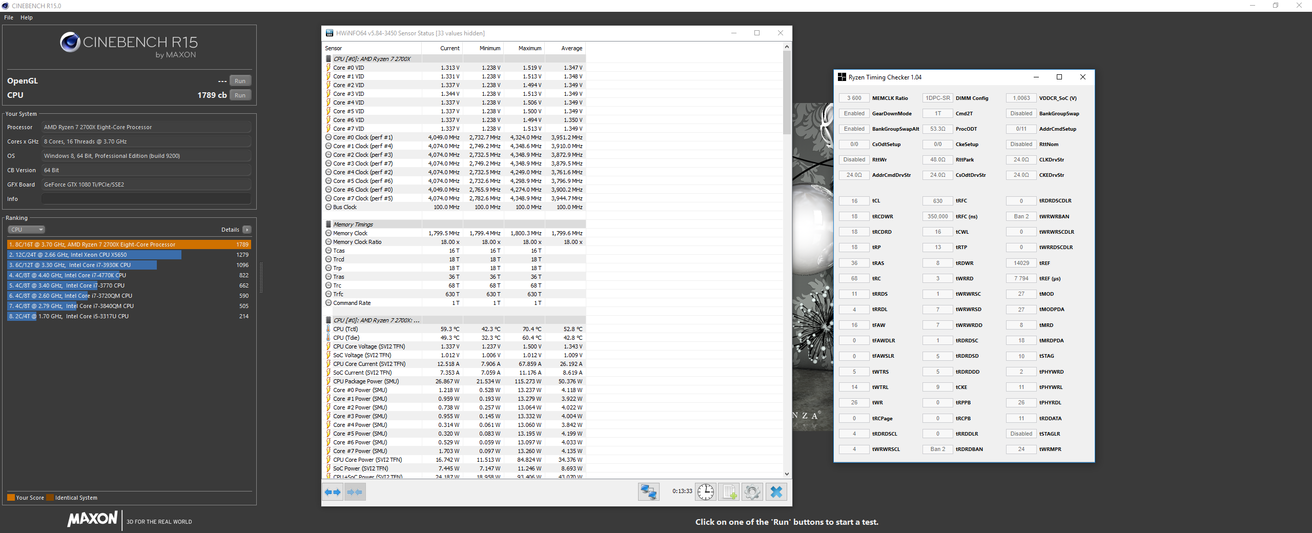

Как то так пока получилось, только вольтаж менял на 1,42 остальное через xmp
cb.PNG [ 334.07 КБ | Просмотров: 852 ]
