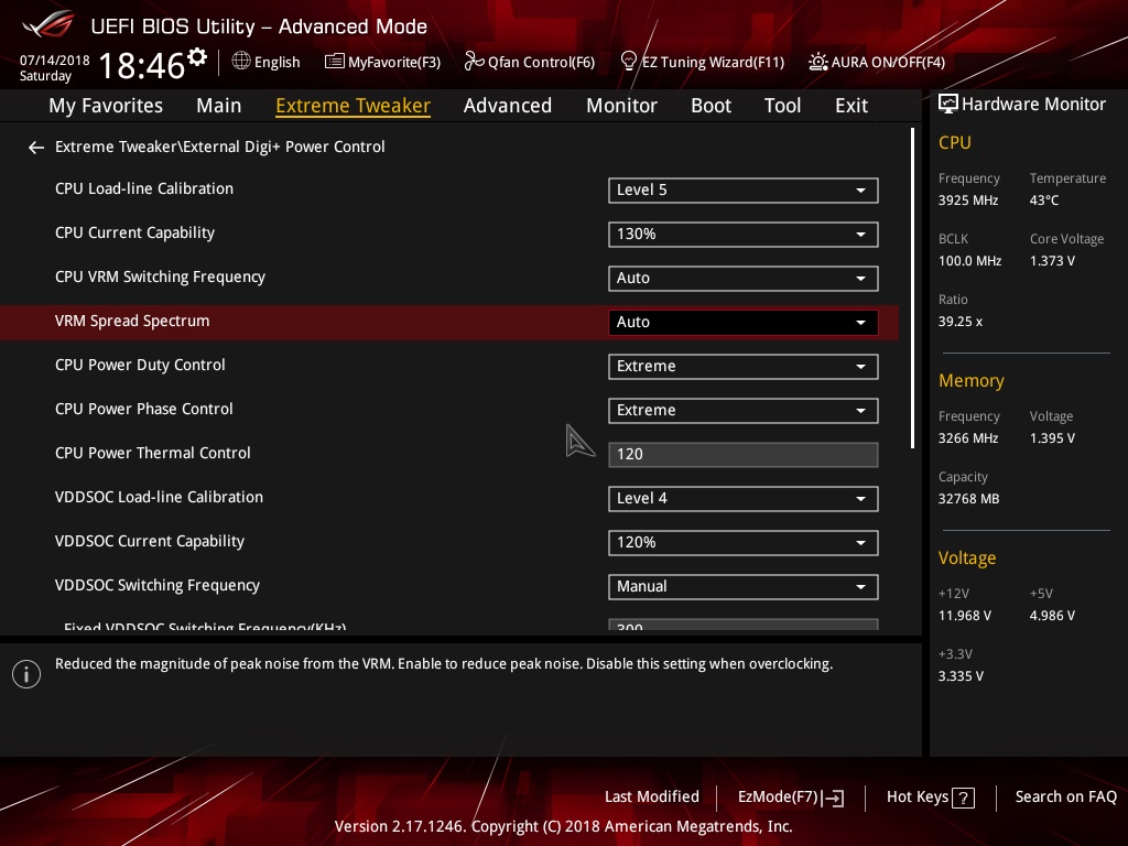

Здесь все наоборот, для отключения EDC-тротлинга следует выбирать Enabled.
я это знал, как раз хотел убедиться, что мы об одном и том же говорим и одинаково понимаем. В режиме авто вроде как наоборот включен тротлинг, и если его отключать, то как раз через Enabled. а про святой разгон я имею ввиду видео и как раз он по этой ветке и писал)

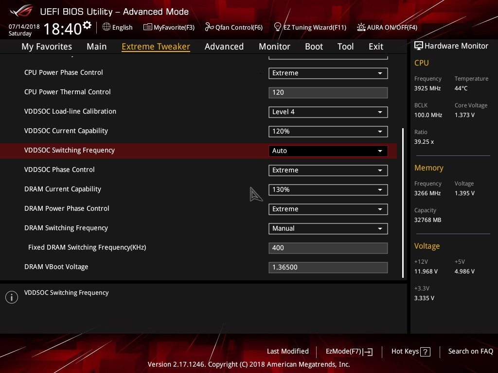

Спасибо ! На SoCе это также ни к чему не приводит. Лишь на цпу появляется спектрум. Если я правильно понимаю, то он никак не будет влиять на разгон ОЗУ ?!

Praetor_Pavel Это и требовалось, я в предыдущем SOC написал по ошибке вместо CPU Будет очень влиять. Вот его проверяем дисебл/енейбл.
Спасибо ! Пробовал дисебл/энейбл а также режим активной частоты. Не помогло. Единственное , было показалось что память начала реагировать на повышение напряжения , при 1,37 ошибки сразу , при 1,375 чуть позже , 1,38- на третьем круге, ну а дальше - уже синие экраны. ОДнако и потом 1,38 стали сразу сыпать . К сожалению, поэтому тяжело определить есть ли влияние этого параметра на разгон , поскольку тяжело проследить сходимость... Память либо стабильна , либо нет. Пока выставил прежние 3266. Хотелось бы надеяться , что получится вернуться к 3333 МГц.

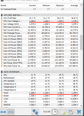

2 ALL почему при даже небольшом разгоне, напряжение бывает совсем не снижается при нулевой нагрузке? некорректная работа "софт охлаждалок" ? при этом частота может упасть в простое
