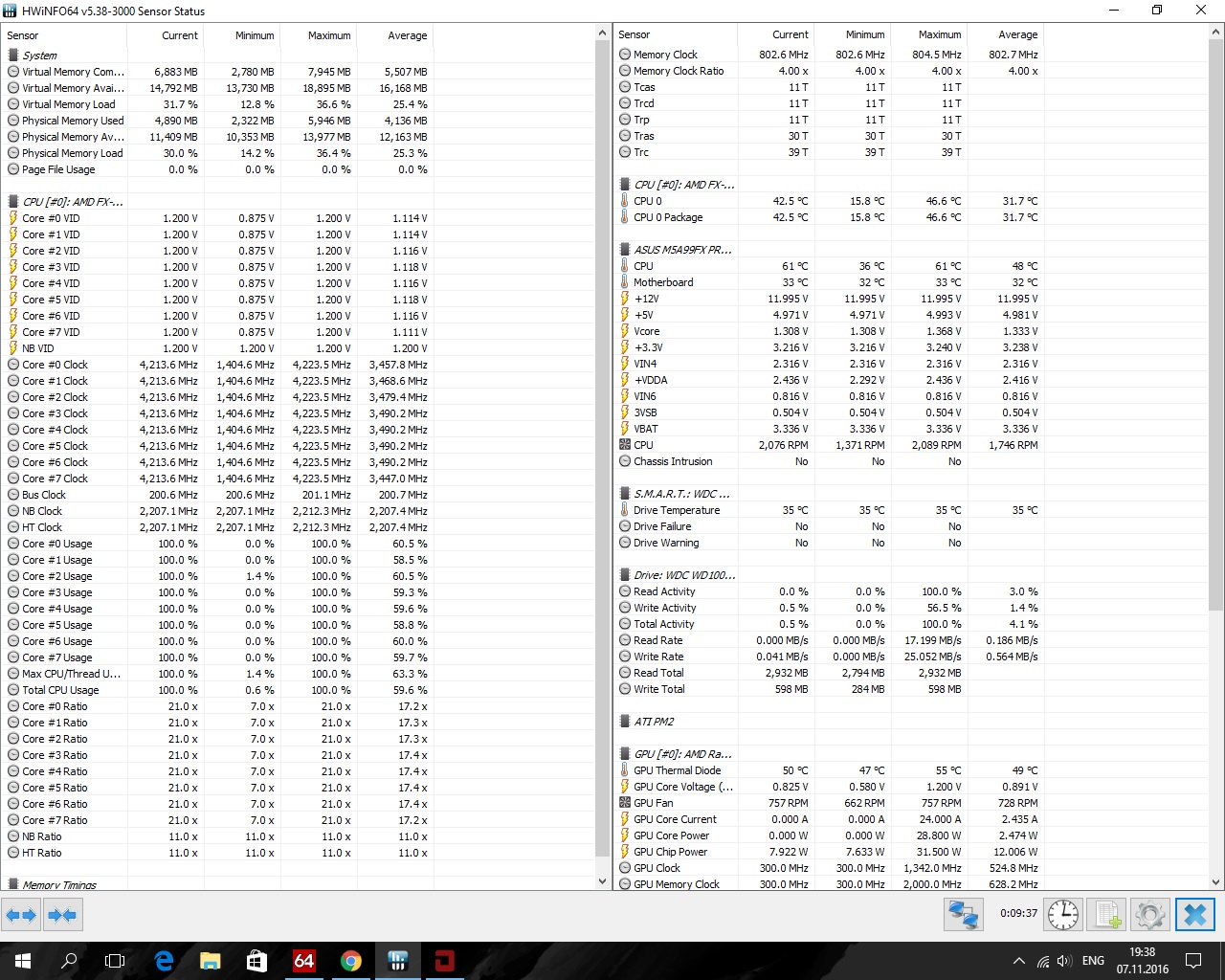

Kuantro писал(а):
+VDDA 2,292V это нормально
Гугл говорит, что нет. Дефолт для этого напряжения - 2.5В. У меня уже нет FX'а. Пускай владельцы скажут дефолтное значение.
Выше написали про APM, его тоже нужно отключить. Turbo core тоже выключить.

M_E_L писал(а):
как то так, у тебя корпус закрыт? Так то не плохо, только поставь 2400/2400
Корпус открытый, крышка в другой квартире, лень забирать)) Вообще у меня лежит Thermalright Silver arrow практический топ кулер на воздухе, только вот крепления под ам3 я профукал еще 6 лет назад) по этому купил перформу, Позже может найду на авито крепления...
А в общем если щас поставлю 2400\2400 и остальное так и оставлю нормально будет, без вреда?
Ничего не меняй. Добейся стабильности на процессоре и только потом лезь дальше. Тебе насоветуют.

Поставил 2400\2400, пока оставлю так, теперь точно вырубил сберегайки.
В Общем я немного понял что и как выставлять и в каком количестве для какой частоты.
Спасибо всем большое что потратили время на меня нубаса))
