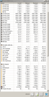

На что влияет частота NB, когда подключена встройка? Как я понимаю никакого профита не будет для неё, для IGPU?
Наоборот - прямой профит для IGP, быстрее работа с памятью.
Причём для игр на встройке процессорную часть можно и на 4ГГц держать - упор гарантированно не в неё.
// Зачем по шине гнал? И главный вопрос - сколько градусов на куцем радиаторе VRM?
Регистрация: 19.12.2016
devl547
Я положил вентилятор 92мм, направленный на зону питания. Температура вроде в норме.
А гнал по шине потому, что 2400 эти самсунги не берут, а что-то среднее - пожалуйста.

Не понимаю, от чего? Это тоже самое, что имеются две видеокарты, с разными таймингами памяти на одинаковой частоте. Думаешь будешь профит от более низких задержек?

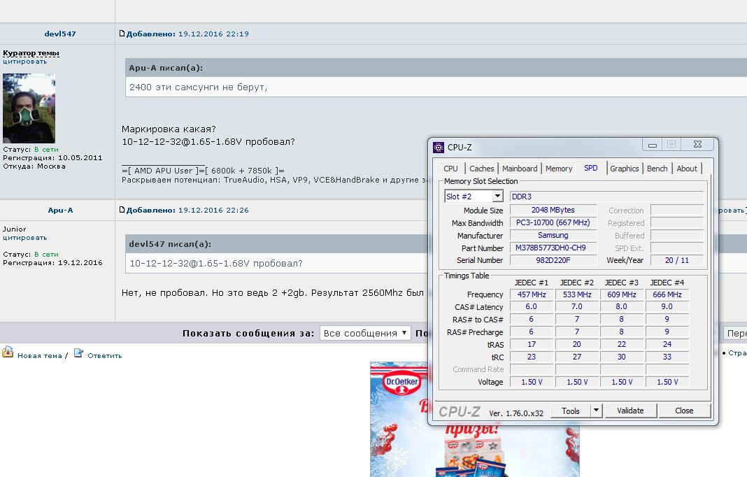

Маркировка какая?
10-12-12-32@1.65-1.68V пробовал?
Нет, не пробовал. Но это ведь 2 +2gb. Результат 2560Mhz был сделан на Geil GEV38GB2400C11BDC. Брал на пробу
spd.JPG [ 116.85 КБ | Просмотров: 722 ]
Ну бенчи точно кажут.
Уменьшение задержек и увеличение ПСП самого контроллера.

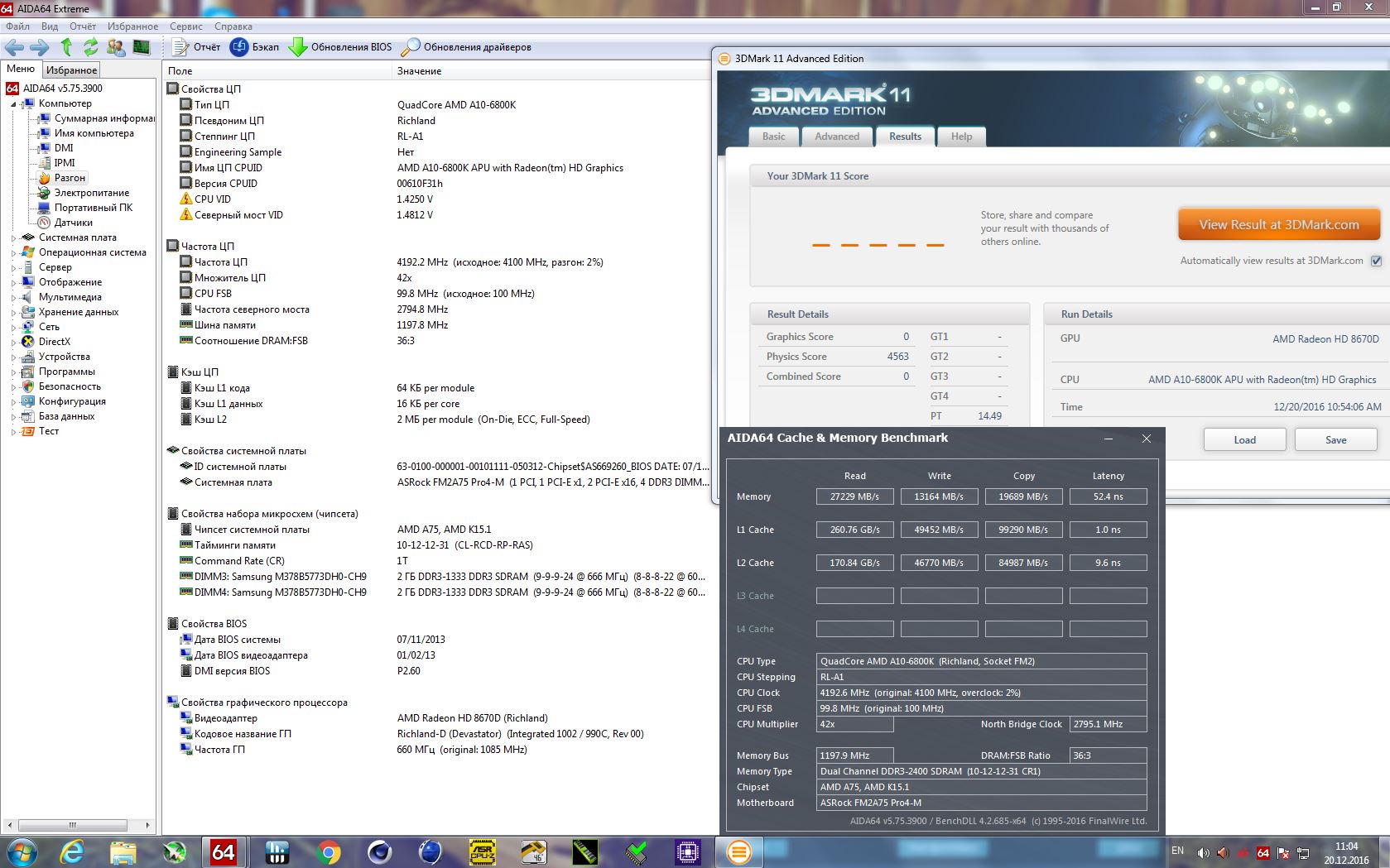

Безопасно ли подавать на северный мост 1.46v для 2800Mhz?
У меня рич 2800 на 1.315 берет, мб это все же многовато?

volodei меня ещё и встройка на 1086 работает. Вроде тесты проходит. на 2600 уже нужно гораздо меньше 1.35v
Зависит от охлаждения, но я бы не стал столько жарить.
Мой требовал меньше, даже с учётом более высокого разгона IGP.
С такой напругой ты ей можешь 1169МГц выставить.
Да, у меня встройка тоже была разогнана, но не помню, то ли ~1055 то ли ~1155, все это на 1.315

volodei не проходит у меня тесты на таком напряжении. возможно из-за памяти, которая на 2400 работает и требует 1.4+ для 2800 моста
Давай я вечером скажу, какие напруги и частоты у меня сейчас стоят на той системе. Но в принципе, ты лучше выставь NB 2600, чтоб материнку не насиловать напругой.

devl547
Я уже снизил до 2600. Действительно, это разумный предел

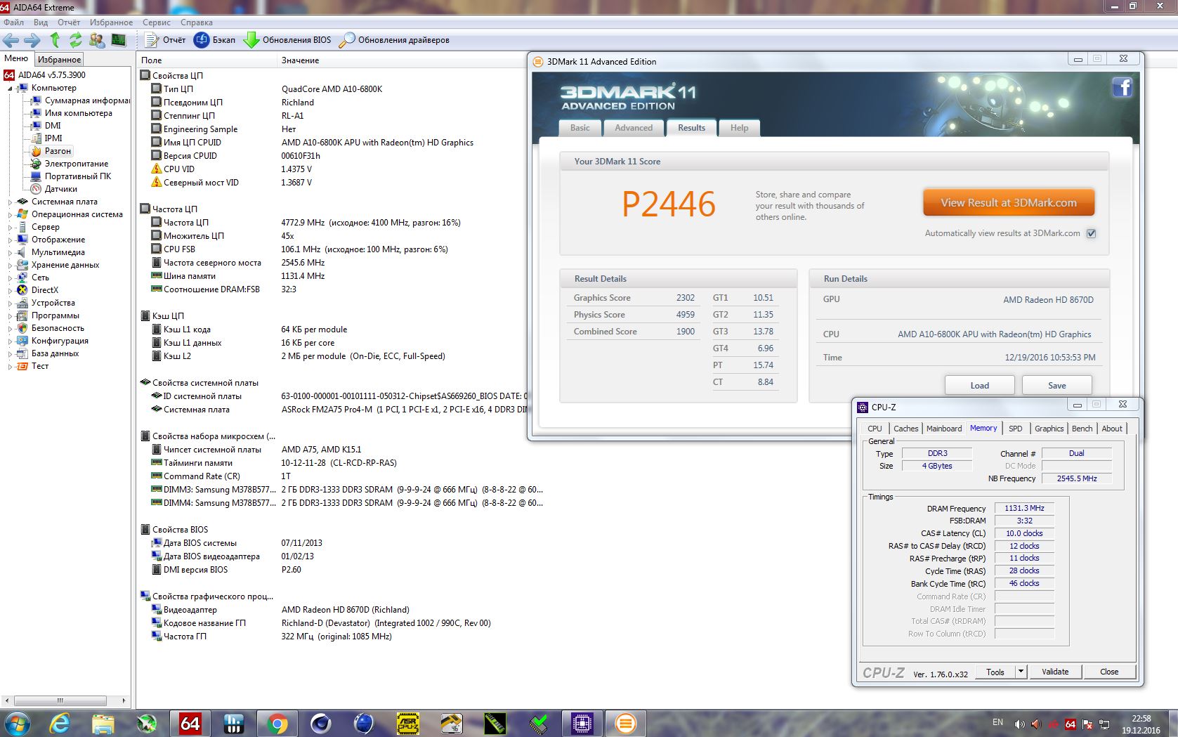

А вот мои тайминги.
22610
При чём второй , 13, не хочет ни в какую брать даже 12. Напругу памяти поднимал до 1.68
ПРи всё при том,что именно эти планки, которые у меня, на ютубе есть в 10-12-11-28 и у одного китайца даже на 9-11-9-28 и все на 2400....
Как-то грустно(
И с северником не везёт. 2200 брать не хочет чтоб без бсодов. Главное падла, 2177 берёт, при шине 99. Но накой мне шина 99? =)
Последний раз редактировалось korino 20.12.2016 15:20, всего редактировалось 2 раз(а).
