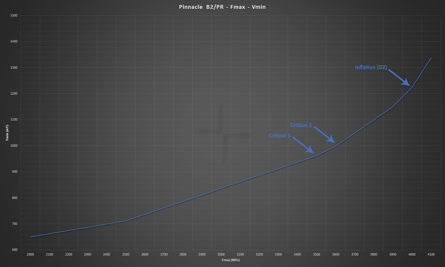

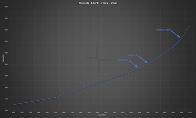

Art-tour писал(а):
Ну максимальный разгон меня не интересует, а вот хотя бы примерный график частот напряжения...
есть такая картинка,показывающая примерное напряжение для такой-то частоты,само собой от удачности проца это может отличатся
Art-tour писал(а):
получается на 2700 нужны большие напруги что ли?
запросто может быть что да тк это младшая модель
zen+.png [ 106.7 КБ | Просмотров: 1164 ]

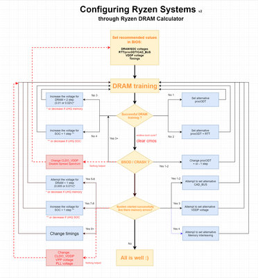

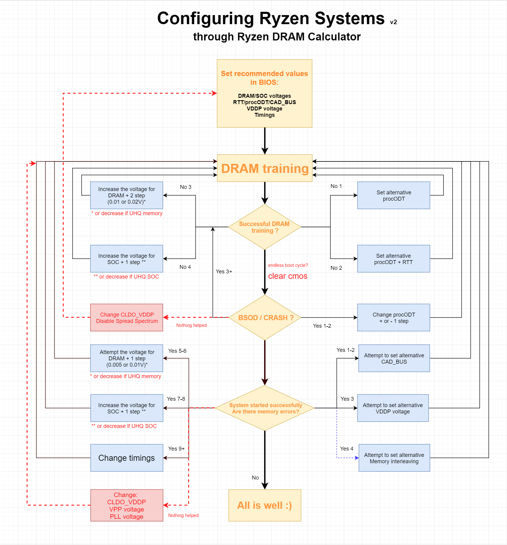

Добавлено спустя 13 минут 34 секунды:
Configuring Ryzen Systems V2
очередная версия черновик, с дополнительной информацией
у кого какие есть замечания предложения? :)
тык
Configuring Ryzen Systems V2.jpg [ 924.66 КБ | Просмотров: 1071 ]
Twitter -> @1usmus
