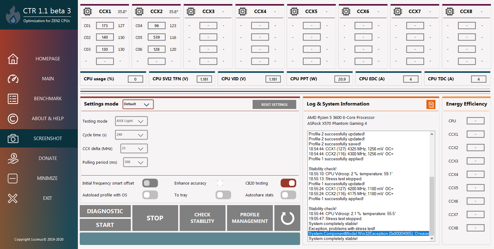

Неплохо было бы добавить ротацию логов - дважды программа вылетела (причем, после тестов). Так же удалось немного ее "зациклить":
фрагмент лога
Calculation of penalties for the final profile:
16:48:01: CCX1 (127): 4450 MHz, 1350 mV OC=
16:48:01: CCX2 (116): 4450 MHz, 1350 mV OC=
Cinebench 20 started
Cinebench 20 finished with result: 3965
Voltage: 0.46 V PPT: 14.3 W Temperature: 38.2?
Profile 1 successfully updated!
Profile 1 successfully saved!
16:51:01: CCX1 (127): 4450 MHz, 1350 mV OC=
16:51:01: CCX2 (116): 4450 MHz, 1350 mV OC=
Profile 1 successfully applied!
AVX Light mode
Cycle time: 240000 ms
Reference frequency: 4450 MHz
CCX delta: 25 MHz
Reference voltage: 1350 mV

Наверное, 7 и далее шагов быть не должно. Ну и еще диагностика моего R5 3600 валится на 13 потоке :hi: .

Еще проверка стабильности дописывает системную ошибку в окно лога, при этом в файле этой строки нет. После ошибки все кнопки становятся неактивные, приходится перезапускать.
скрин с началом ошибки
ctr_check_err.png [ 157.85 КБ | Просмотров: 1659 ]
