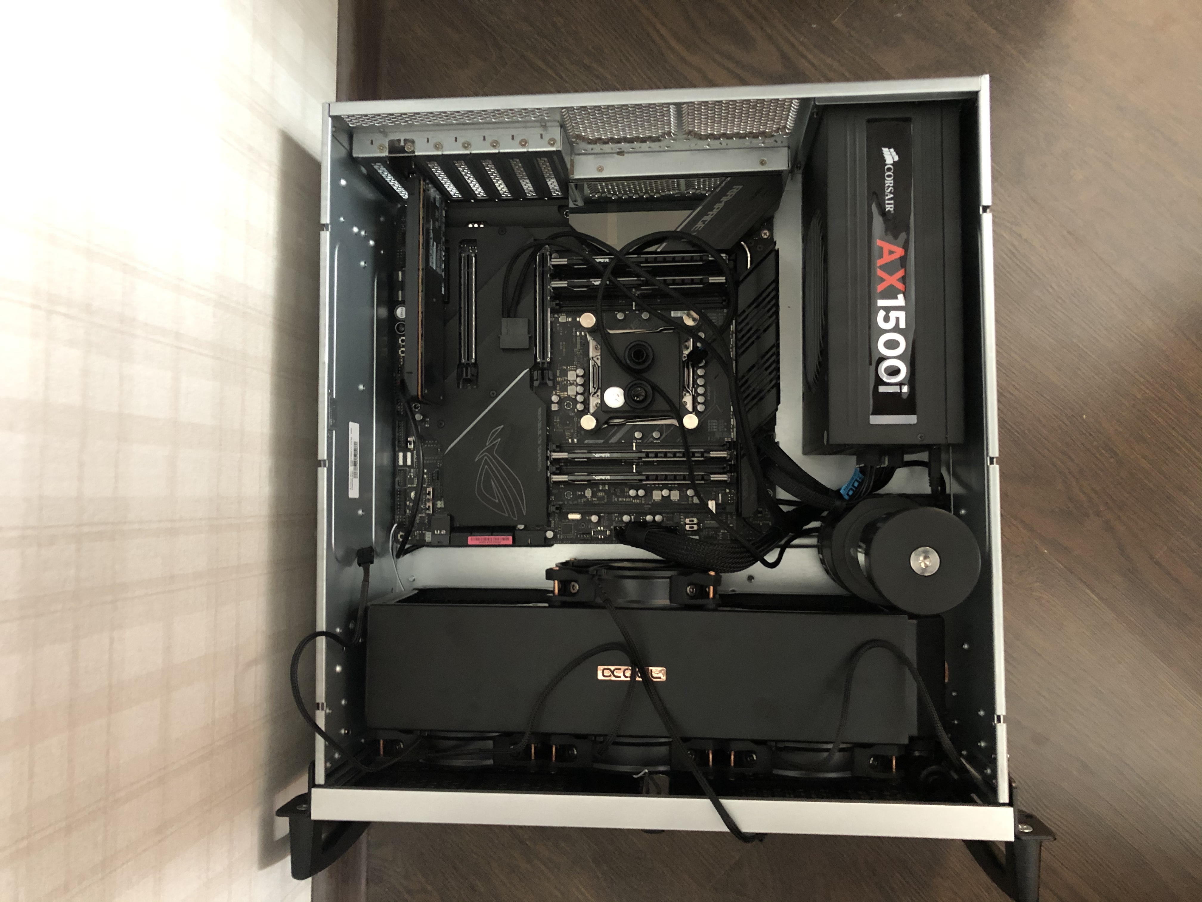

Места все меньше в корпусе, но пока влезает железо )
5603493E-22CD-427E-AE23-AE01327C5801.jpeg [ 2.49 МБ | Просмотров: 542 ]
3175X|Evga SR-3|192Gb|2Tb 970 Evo Plus|RTX4090|AX1600i|PG27UQ|MO-RA3 420
