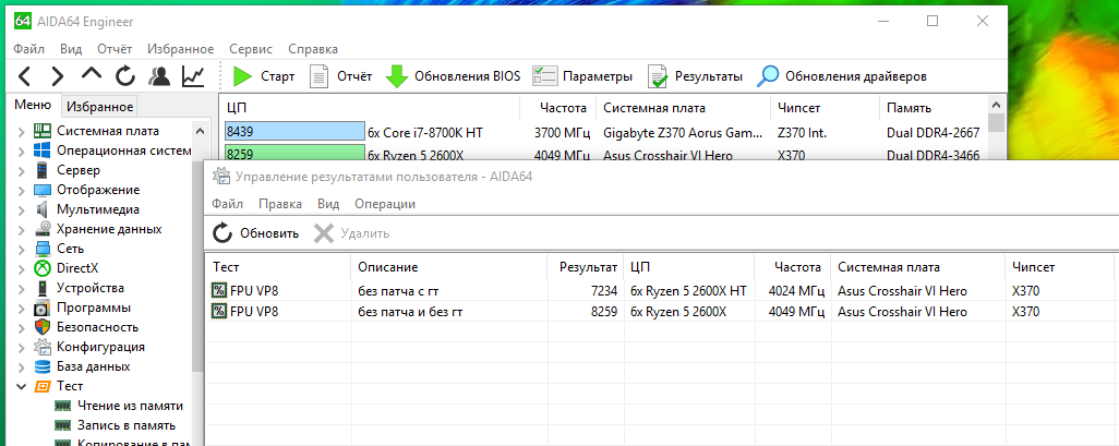

Fenix154 писал(а):
Кто-нибудь сталкивался с крайне низкими результатами в тесте FPU VP8 (из пакета Aida64)?
Нужно отключить защиту от спектра(в шапке есть ссылка), с включенной защитой результаты на дне списка.
ed499d4fb9e8ec62935c992fe6248bc5.png [ 97.01 КБ | Просмотров: 2262 ]

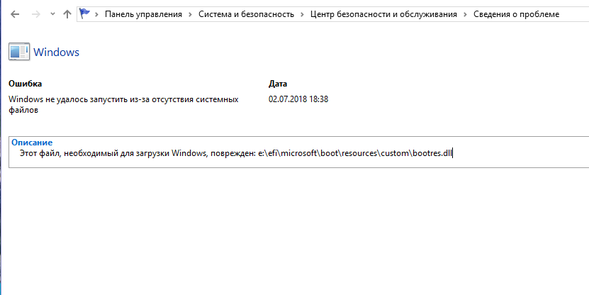

Но при первой перезагрузке у меня происходит краш системы(лечится отключением компа и включением) :roll:
d94f4abd42c8899bbf58c6b8d833d7ff.png [ 15.03 КБ | Просмотров: 2262 ]

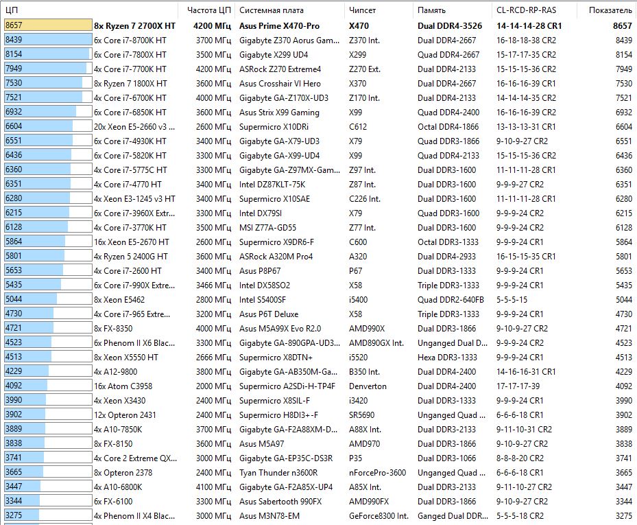

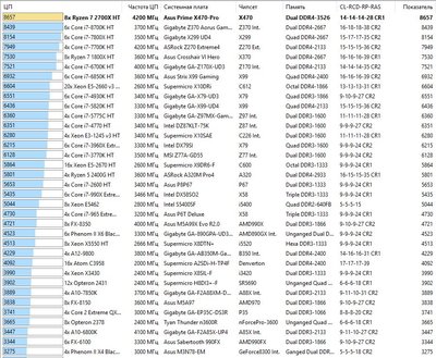

Нет, подозреваю, что и правда патчи сильно режут.
Снимок.JPG [ 213.37 КБ | Просмотров: 2159 ]
Так и есть
