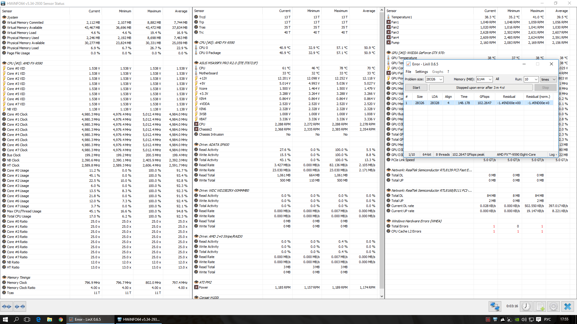

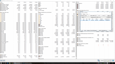

В общем както вот так, ещё выше ставить напругу просто боюсь... Камень сам не тянет?

MaxRock куда ты полез!!! ты хоть 4,9 пройди в х265!! на этой мп я проходил 4,8 на 1,440 в линкс, со всеми обдувами, и то повезло. куда ты жаришь 75С? зачем? Я 9590 на этой же мп в стоке 4700 только и добился проходов без кукурузы!! таблица...
там справа про какие-то ошибки уже пишет,видимо напряжения все же не хватает,а чего боятся-то?

MaxRock там вольтаж ниже чем вид в среднем 1.48v не тут надо боятся, а там где температуры.
всё у тебя тянет ,проц охлаждай лучше и напряжение снижай

Камень не тянет, слишком высокую напругу даю - зависает наглухо, ниже - выдаёт ошибку кеша второго уровня... Причём судя по датчикам саблезубой всё это происходит на температурах не превышающих 55 градусов
VRM охлаждай
