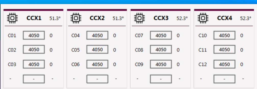

Хм, в RMaster куда-то делись метки на ядрах, я так понимаю в CTR поэтому все они по нулям
Снимок.PNG [ 46.57 КБ | Просмотров: 955 ]
Цитата:
если метки ядер имеют некорректный вид — очистить журнал System (Управление компьютером/Служебные программы/Просмотр событий/Журналы Windows/Система) и перезагрузить систему.
не помогло
