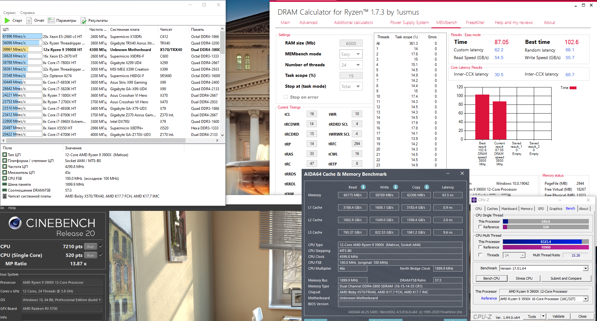

Stock
Stock.png [ 941.97 КБ | Просмотров: 747 ]

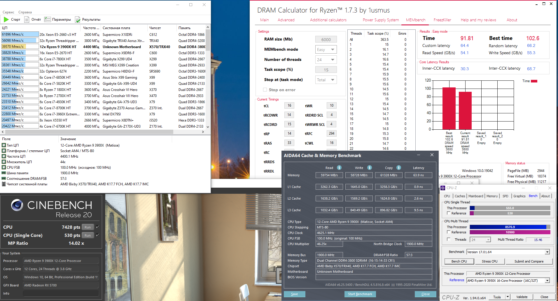

CTR 4450 4450 4350 4300 1.356 B
CTR.png [ 853.27 КБ | Просмотров: 747 ]

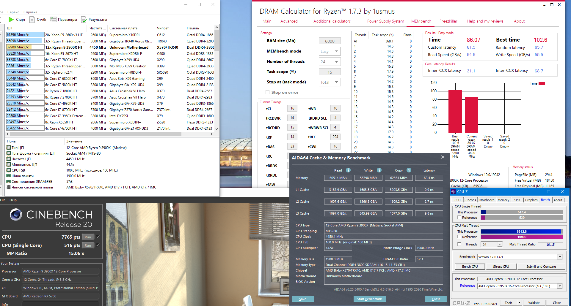

EDC=1
EDC = 1.png [ 878.13 КБ | Просмотров: 747 ]
Если подытожишь, исходя из результатов, высокая частота на одно ядро помогает снизить задержки внутри одного CCX в этом преимущество стока и едц бага, а также вы будете видеть красивые цифры, прямо как на коробке. С едц я вижу на 5-6 ядрах не меньше 4600, но на этом всё.
Что не точно, задержки в кеше 2 и 3 уровня на стоке и едц пониже, чем на CTR или ручном разгоне, на 0,2 нс.
Плюсы разгона по CCX, меньше задержки при работе с памятью в целом, на 1-1,5 нс, выше многопоточная производительность и на этом всё.
Что не точно, задержки в кеше 2 и 3 уровня чуть повыше на 0,2 нс. Из минусов мы не видим частот, как на коробке, как же нам грустно.
Вот так лично у меня.
В теории при едц и стоке будет чуть больший фпс в играх, где не используются все ядра, а точнее не больше чем в 1 CCX. При разгоне будет лучше 0,1 и 1 процент и возможно больший фпс в играх, где используются практически все ядра процессора.
