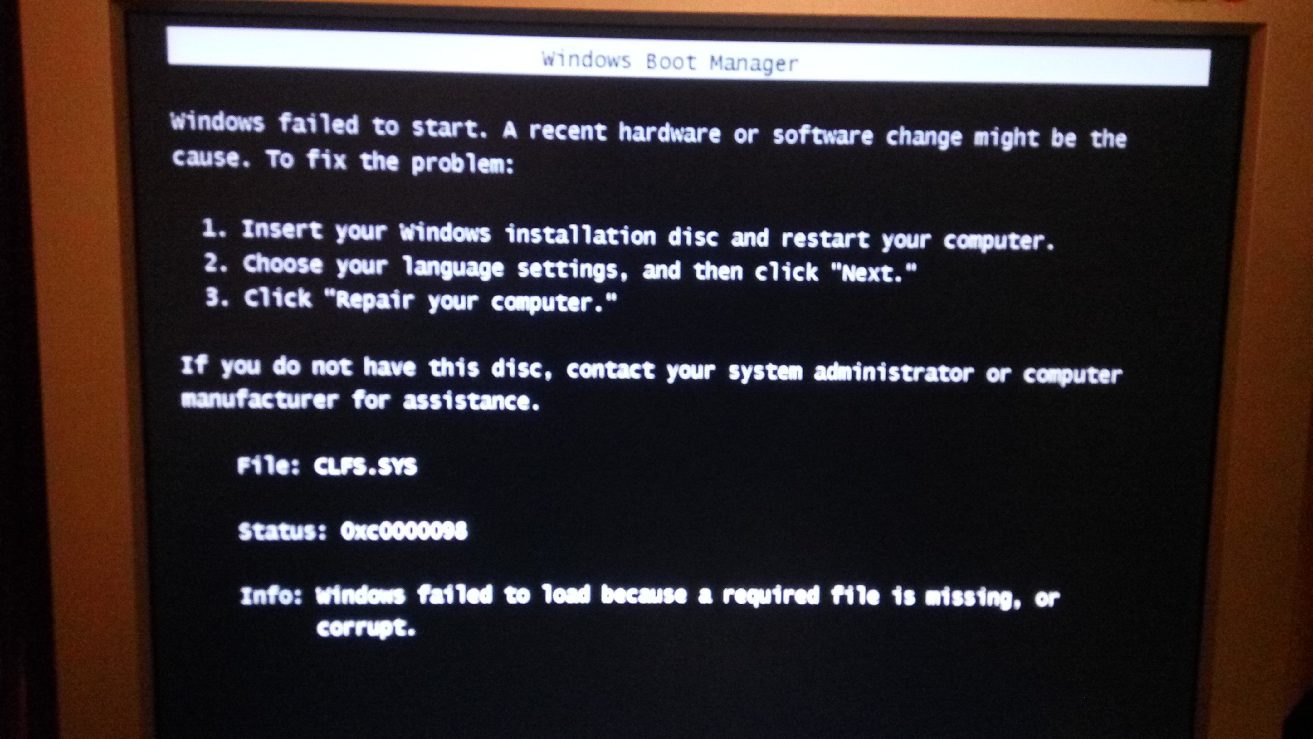

Выручайте, собрал комп на хуанан, выставил в биосе загрузку с usb, перкзагружаю
На задней панели не все usb порты загрузочные. Пробуйте на обычных USB2.0
Регистрация: 14.02.2017
А какие они там?
Добавлено спустя 3 минуты 55 секунд:
Верхние синие usb3.0 не трогал, нижние вроде все проверил, идет загрузка полосы виндоус, потом надпись загрузка виндоус и все, черный экран.
Которые рядом с LAN портом точно загрузочные. В БИОС флешку видно? Черный экран на уже установленной винде?
Виды нет, систему с нуля только собрал, в биосе флешку видно

[img]
[/img]
Сейчас вот что
Добавлено спустя 51 секунду:
rolodim писал(а):
Так, а что вы с флешки загрузить пытаетесь?
Я пытаюсь с флешку установить Винду
Добавлено спустя 2 минуты 15 секунд:
В общем отключил в биосе диски и вот так надпись вылезла.
IMG_20170425_220759.jpg [ 2.22 МБ | Просмотров: 1823 ]
Регистрация: 04.02.2017
Попробуйте другую флешку/образ. Вы точно не загружаете уже установленную винду?
Жестака не мои, может там и есть винда, но я ставлю в биосе загрузку с флешки, после перезагрузки идет белая полоса на черном фоне, потом надпись загрузка виндоус так же на черном экране и все, тишина и черный экран
Добавлено спустя 1 минуту 32 секунды:
Что раз так делал, а тут писец, не знаю в чем дело. А если и винда пытается загрузиться, как этого избежать, в биосе же с флэхи загрузка стоит.
Та возьмите просто отключите кабеля (или питание или SATA) от жестких и гляньте грузит ли с флешки и если грузит, то что.
Может у вас с образом проблемы или некорректно записан на флешку.
Без всяких загрузок виндовс установщик должен вначале запросить параметры языка, лицензионное соглашение, диск для установки и т.д. ну как обычно.

Все то же самое, полоса загрузки, надпись и все черный экран, ничего не предлагается по настройке языка и т.д.
Тогда проблема скорее всего в форматировании флешки или образе. Проблемы могут быть из-за записи образа 64-ти битной системы в 32-х битной, файловая система желательно FAT32, UEFI включен и в режиме USB-HDD.
Я руфусом делал образ, настройки не менял, просто выбрал проверенный образ, раньше таких проблем не было
Попробуйте загрузиться с LiveCD. В причинах могут быть еще проблемы с железом, проц, память.
