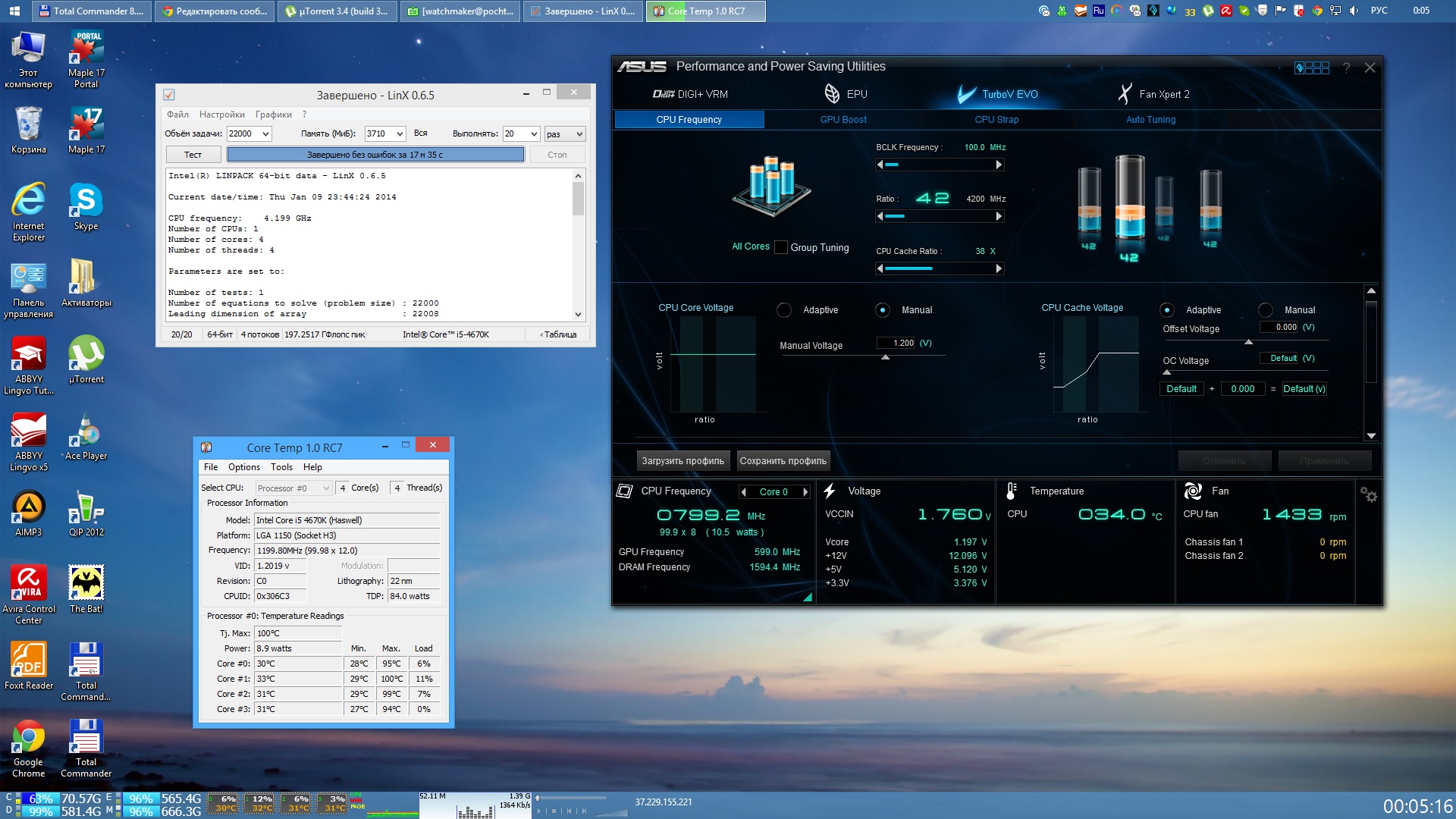

У моего 4670к биос показал напряжение на штатной частоте (3.4) 0.995 В. Скальп пока что боюсь делать. С чего посоветуете начинать и чем пользоваться? Хасвелл у меня только четвертый день, так что не пинайте ))).
Прогнал в линксе 20 проходов по 22000 при 4.2 ГГц и 1.200 В - CoreTemp высветил по ядрам: 95, 100, 99, 94 :'(. Скальп неизбежен или стоит попробовать снизить напряжение?
4200.jpg [ 473.44 КБ | Просмотров: 709 ]

Мой до скальпа 4.2ГГц брал при 1.150 В, VID 1.040. У вас результаты должны быть получше, пробуйте, снижайте напряжение. И да, скальп неизбежен=) С каждым днём руки будут чесать всё больше, а разум подтачиваться, пока жажда действий не затмит страх. Это всё происки демонов Варпа, не иначе=)
А почему материнка на "авто" ставит 1.200 для 4.2?

Прогнал линкс 20 по 15000 (больше буду с утра пробовать) при 4.2@1.15 - температуры 86 87 82 84, никаких сбоев или бсодов. Идти вниз дальше?
Лучше идите вверх по частоте.

Прогнал линкс 20*23000 при 4.2@1.15 - результаты менее утешительные - 89 95 93 89... :(
Хотя более-менее стабильная работа на такой частоте и на такой ]:-> материнке - это уже неплохо.
