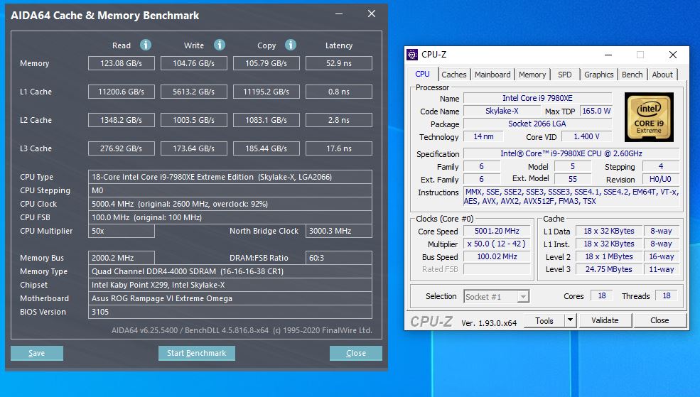

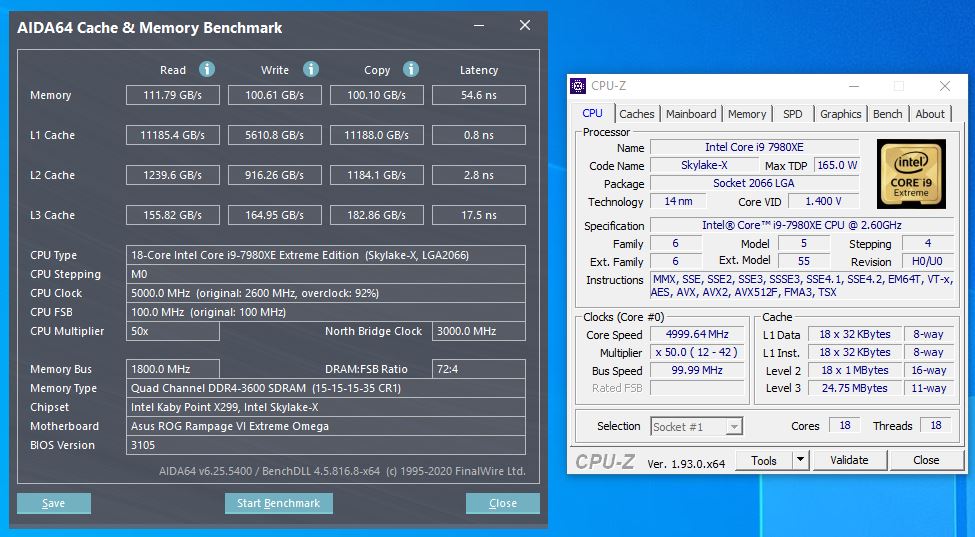

Регистрация: 21.03.2003
Нашел, похоже, контакт ))
PS Память на 4000 то заводится, то нет. Пришлось пока снизить до 3600.

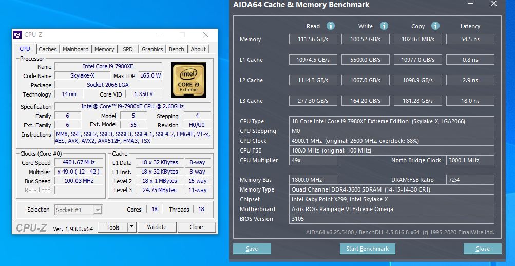

Но 5Ггц при 1.4в это, конечно, для тестов только. Или охлад нужен другого уровня + на ВРМ.
Пока остановился на 4.8Ггц при 1.34в. AVX512 -18 (3Ггц).
