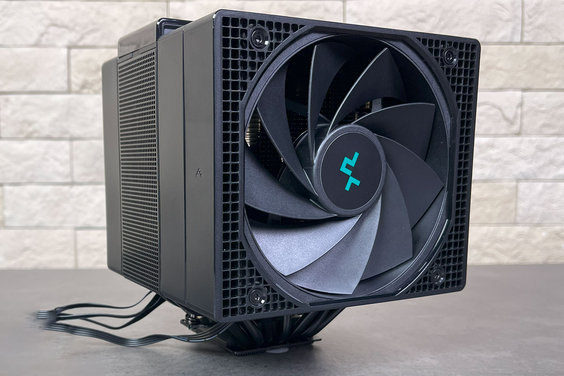

Друзья, чисто теоретически, на голый кристал можно поставить огромную башню?
deepcool-assassin-iv-vc-vision-big.jpg [ 341.43 КБ | Просмотров: 431 ]
Смысл?Тут немало копий было сломано про воздух/водянку.Любая дешёвая вода 360 уделывает любой ноктуа воздух просто из-за законов физики.Поспорте с токарем,что лучше охладит деталь в станке-воздух или помпа с охлаждающей жидкостью?Можно.

Trav1 основание, у твоего сильно "пузатое"? Изучал этот вопрос, кроме ноктуа, у которой есть модель с плоским основанием (за 20000р), все гнутые делают. Из нового, плоское не реально найти. Лет 15 назад, производители дурку гнали про выдавливание термопасты, теперь про выгиб процессора. Но, вот ведь незадача, почему то в большинстве случаев, выпрямление основания 5-10 градусов отыгрывает. Кто-то кого-то немножко налюбливает...
это стоит 10к :fingal: ну я даже хз
Поставить можно, но нужно понимать что делаешь и зачем, наваливаться всем весом до хруста чтобы закрутить точно не про голый кристалл :hi:
