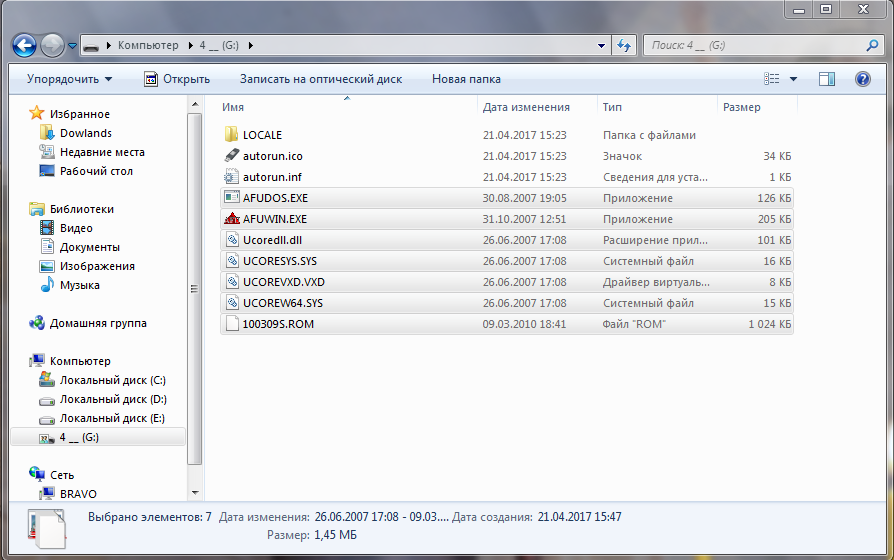

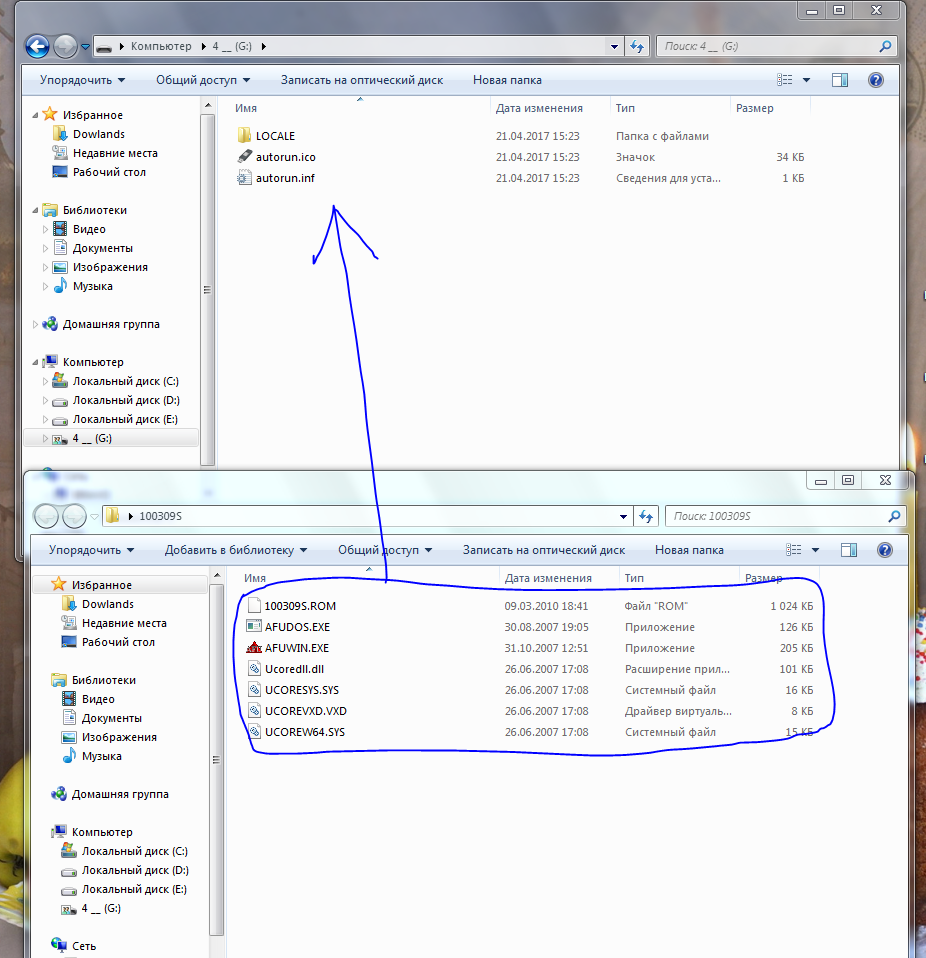

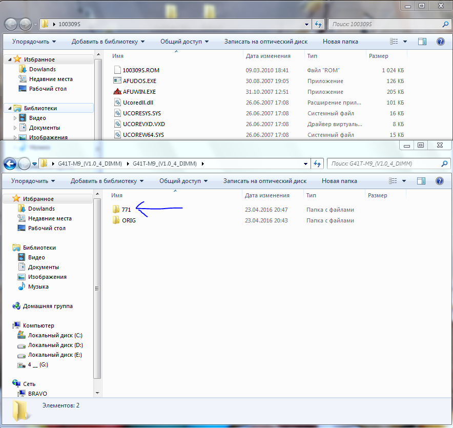

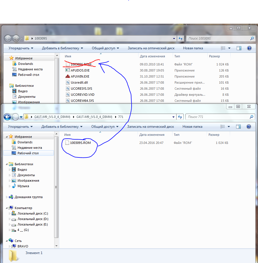

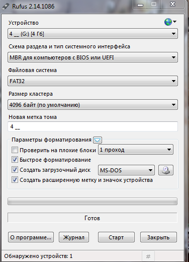

Правильно ли я подготавливаю флешку к прошивке из под дос?
Снимок.PNG [ 56.53 КБ | Просмотров: 2130 ]
Снимок.PNG [ 203.61 КБ | Просмотров: 2130 ]
Снимок.PNG [ 224.41 КБ | Просмотров: 2130 ]
Снимок.PNG [ 291.86 КБ | Просмотров: 2130 ]
Снимок.PNG [ 134.24 КБ | Просмотров: 2130 ]
