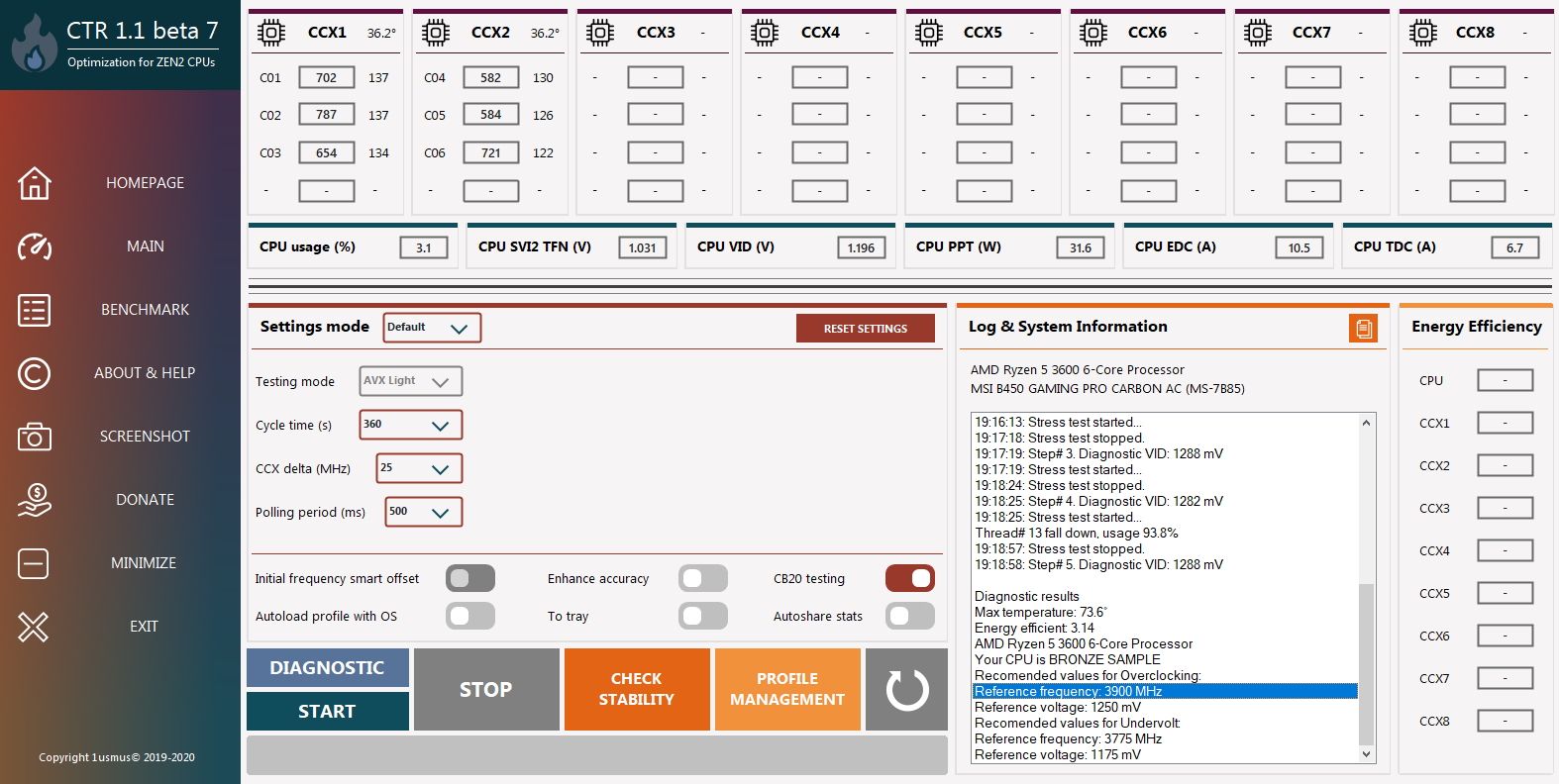

Всем доброго времени суток!
Решил поэкспериментировать с CTR и добиться какого нибудь положительного результата.
Запустил "Diagnostic" а дальше пока не совсем понимаю что дальше делать.. подскажите люди добрые? И что означают результаты проверки, хорошо или плохо?
Screenshot_1.png [ 162.93 КБ | Просмотров: 1209 ]
R5 3600 | Scythe Fuma Rev.B 1100 | MSI B450 Gaming Pro Carbon AC | BLS16G4D30AESE 16 ГБ x2 (2 ranks) |
RTX 2070S | 650W | 1920x1080 | Win10 2004 Pro
Они означают "Бронзовый сэмпл", который может не очень хорошо разгоняться.
Там написаны ориентиры для потенциального разгона.
Дальше надо просто нажать кнопку "Start" и ждать, а также следить, вылетит комп в синьку-перезагрузку или нет. Шагов может много, ждать придётся минут 15 и больше, дальше разгон заканчивается тестом СВ20 и финальным результатом. И после этого можно нажать кнопку "Autoload profile with OS".
А можно нажать кнопку "Profile management" и создать два профиля- один с разгоном, другой- с даунклоком.

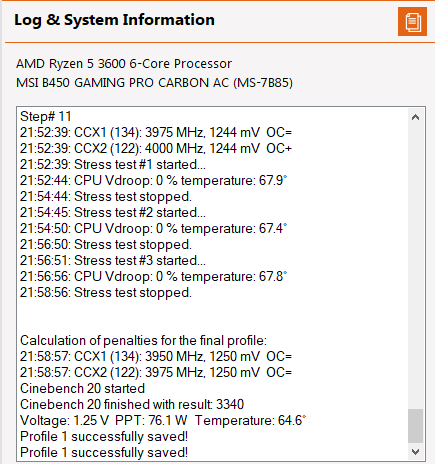

plutonix, похоже надо вольтаж поднимать, для следующих тестов, я правильно понимаю?
Результат выдал такой себе кажется, я так понимаю он мне удачные ядра залочил на 3950 и 3975 при 1.25v
а результат в бенчмарке так и чуть хуже даже стал
Screenshot_2.png [ 26.72 КБ | Просмотров: 1057 ]
Screenshot_2_2.png [ 3.12 КБ | Просмотров: 1057 ]
Силиконовая лотерея, попалась Бронза, для разгона и стабильности можно пробовать поднять напряжение. А можно на полном автомате оставить.
