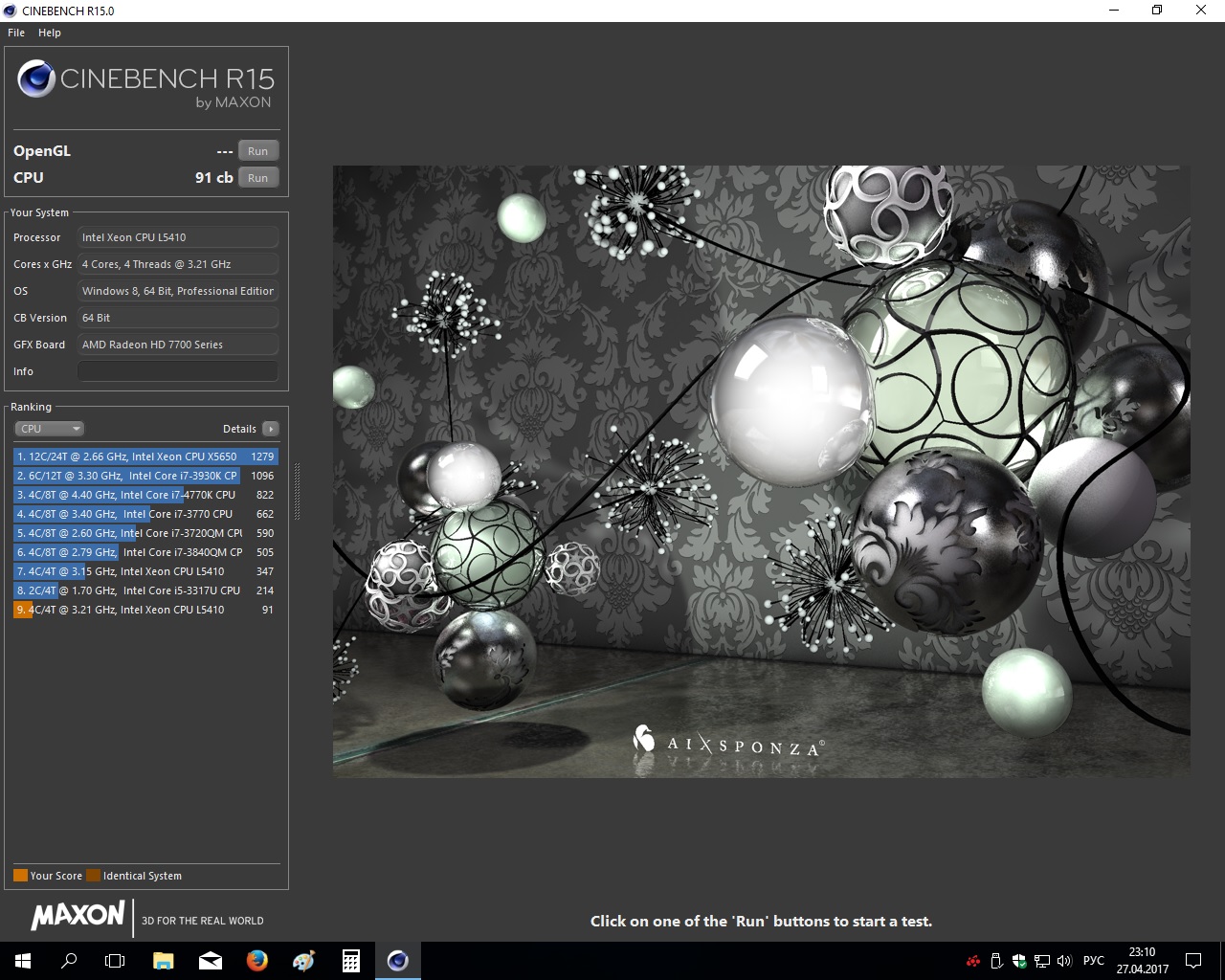

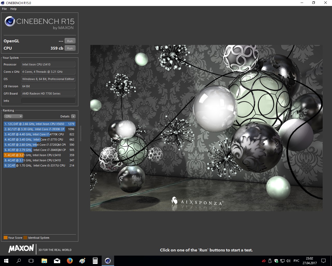

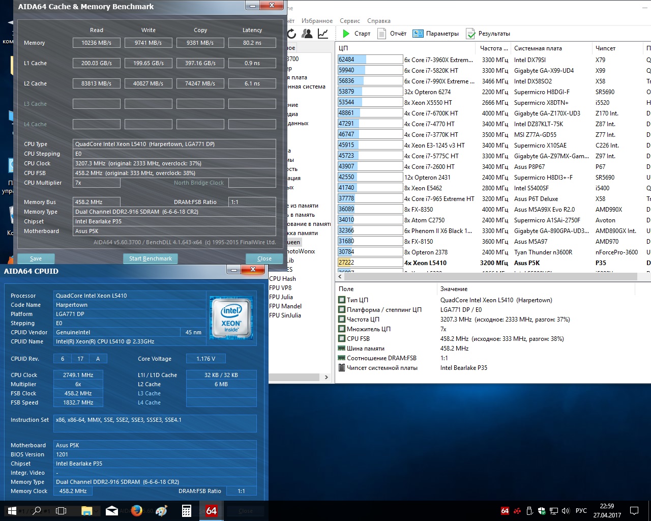

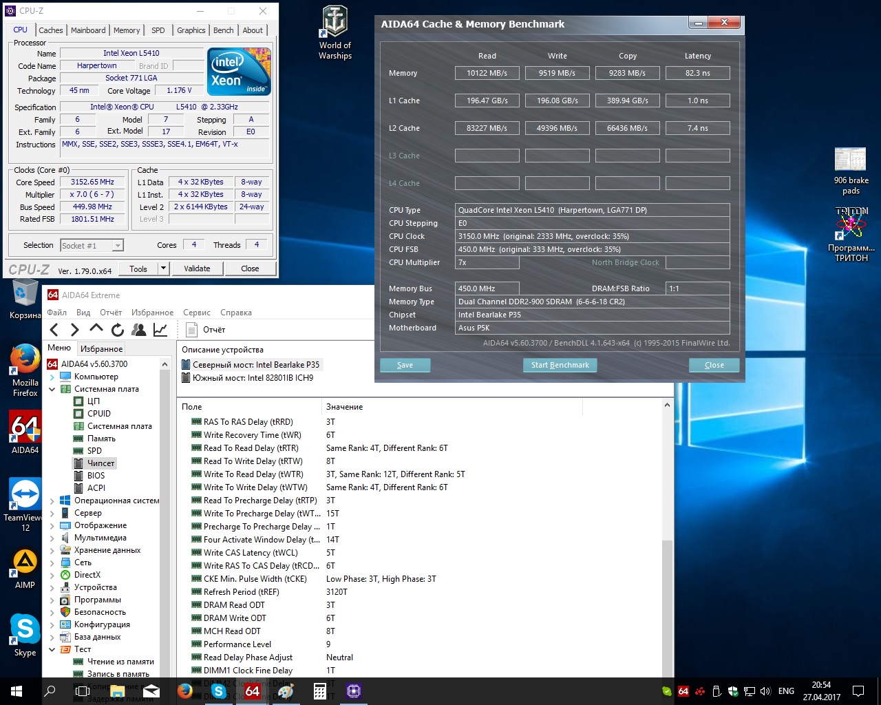

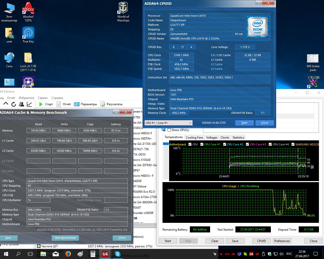

PNCну что прошился наконец?
память у меня не очень ,но вот тебе пример :beer: на быструю руку разогнал,стабильность 10 мин аидой все галки на проц и память ,линксом 5 прогонов ,все абсолютно стабильно,а так то я его брал для пассива у меня на нем нинзя 2 стоит,в стоке подобрал очень не плохие параметры пл5 5-5-5-15 836 память, чтение попамяти 9к выдает в таком режиме.
3150.jpg [ 387.91 КБ | Просмотров: 2943 ]
3200.jpg [ 422.47 КБ | Просмотров: 2905 ]
3200-1.jpg [ 416.17 КБ | Просмотров: 2905 ]
р15 4коре.jpg [ 330.21 КБ | Просмотров: 2905 ]
р15 1 коре.jpg [ 329.78 КБ | Просмотров: 2905 ]
