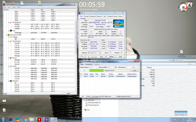

Эксперимент продолжается при прохождении бенчмарка в cpuz, tdp показывало 143w, выставил в биос параметр LDPL в 143 теперь тест висит на 10600-10700 x44 без провалов.
Тест linx показало потребление 153w, выставил в биос параметр LDPL в 150, тест сек. 30 висит на x44 потом падает VID до 1.26 при этом TDP так и показывает 153w, но частота при этом падает до x35 и держится почти до конца прохода потом опять приподнимается VID и опять по кругу, при этом данные немного увеличились...
Там можно 250 максимум поставить. У меня столько выставлено, частота в тестах не падает.

Откуда: ВОРОНЕЖ
У меня разницы значений LDPL между 180 и 250 нет, все равно в LinX сбрасывает частоты, я так понимаю в охлаждение упирается хотя выше 70-73 градусов не видел? Может мой экземпляр такой не очень удачный на 4.2Ггц. Пробовал частоты ниже в LinX та же петрушка.
Тоже самое. Держит 4.3ГГц, как только CPU Package Power доходит до 153Вт (в БИОС выставил 250 LDPL) частота сбрасывается до 3.7-3.9ГГц. Температура 64 градуса.
Там же в БИОС есть еще duration этого power limit`а, может ее тоже нужно устанавливать? Или LDPL на huanan не работает?
а что подразумевается под ldpl в хуанане? так-то напрашивается long duration power limit, если есть ещё просто duration, то я б предположил, что это short duration. и если так, то его нужно задирать тем более, даже первее long...
Так оно и есть, просто за метил в бечмарке cpuz x44 держится ровно 10сек потом сброс + как советовали выше поднять
пробовал поднимать short duration эффекта 0 всё равно по истечении 30 сек. падает до x35 как будто таймер срабатывает...
