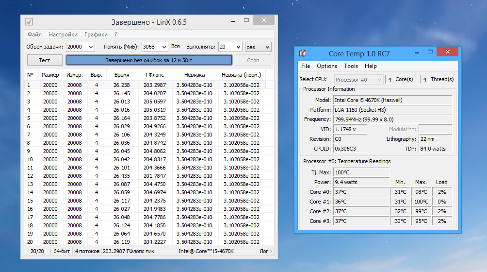

Нормально? Или всё же подтроттливает? Температуры 96 100 99 93.
99 и 100 °С - уже можно считать троттлингом... для 4.4 - вам точно нужен скальп... небольшие скачки означают, что напргу надо, скорее всего, увеличить еще на 0.02-0.03, примерно
...вы бы скриншот сделали Линха
★ CPU ☆ Intel 10900KF ★ GPU ☆ ASUS 3080 Strix OC ★ DDR4 ☆ G.Skill Trident Z 3200C14 ★

Прогнал еще раз. Посреди теста заходил в браузер на несколько секунд, так что провал скорее всего из-за этого.
4400.png [ 155.88 КБ | Просмотров: 476 ]

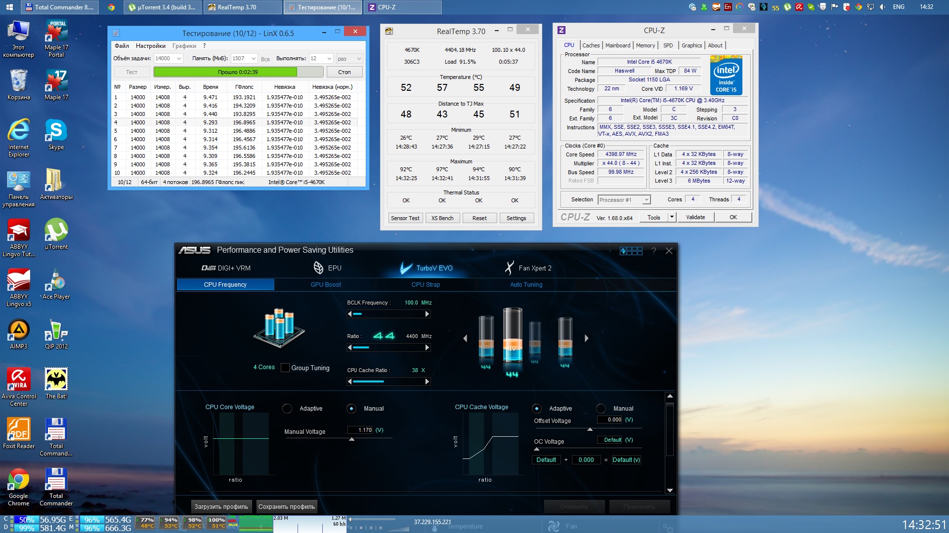

4.4 на 1.170.
Кстати, почему в линксе температура прыгает от 50..55* до 95..98* во время каждого теста? Два разных алгоритма?
4400_1170.jpg [ 518.62 КБ | Просмотров: 465 ]
