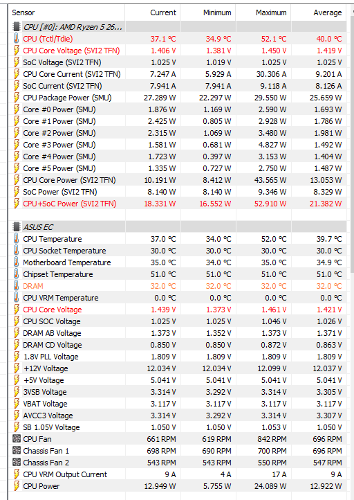

Ни кто не может ответить почему ни одна программа не отображает температуру процессора ??? Или тут только могут посмеяться над вопросом ??

tourer2jz
hwinfo64 поставь последнюю бету и смотри температуру.
скриншот сделай.
А подробнее, конфиг, какой софт? версии? На вскидку скажу что ASUS напортачил с последним биосом для С6Н, пропал монитроинг VRM( в биосе просто ноль градусов, так же тупит датчик материнской платы)

tourer2jz писал(а):
не показывает температуру ядер , в чем может быть проблема ??
дак тебе ЦП или ядра?
Ryzen 5 3600X; Crosshair VI Hero; AURAFLOW X240EVO; HoF4000/G Skill Trident Z@3600 16-16-16-16-34; ROG-STRIX-RX5700XT-O8G-GAMING; SEASONIC M12II-850.

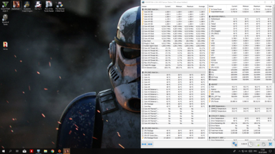

Если был непонятен мой намек, то я под "так и пишет:"не покажу"?" имел в виду то, что не показывать температуру может по-разному. может не показывать вообще сам датчик в программе, может показывать чушь типа -127, а может просто висеть на одном значении. Проще приложить скриншот того места, где встретилась неполадка. тогда и смеяться не над чем будет.
асус б350 прайм райзен 2600 1050ти 2х4гб рам

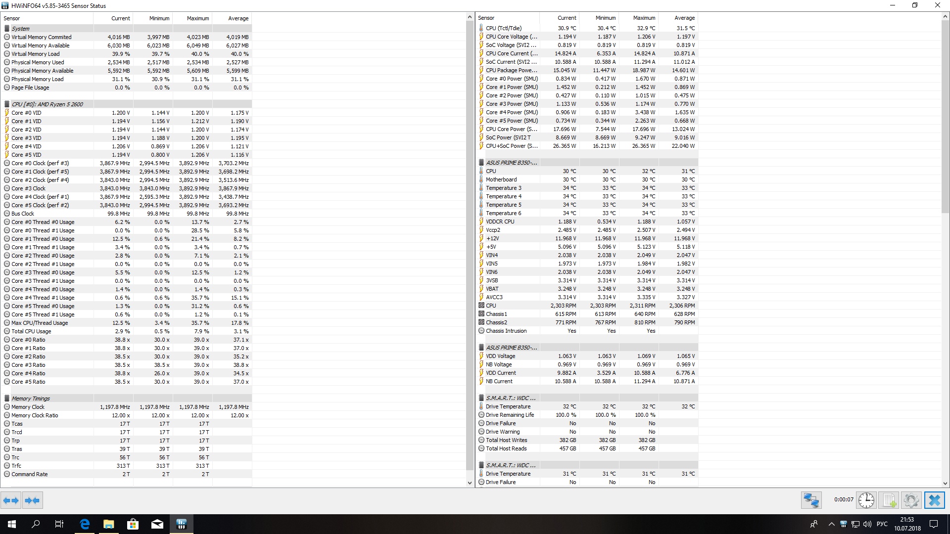

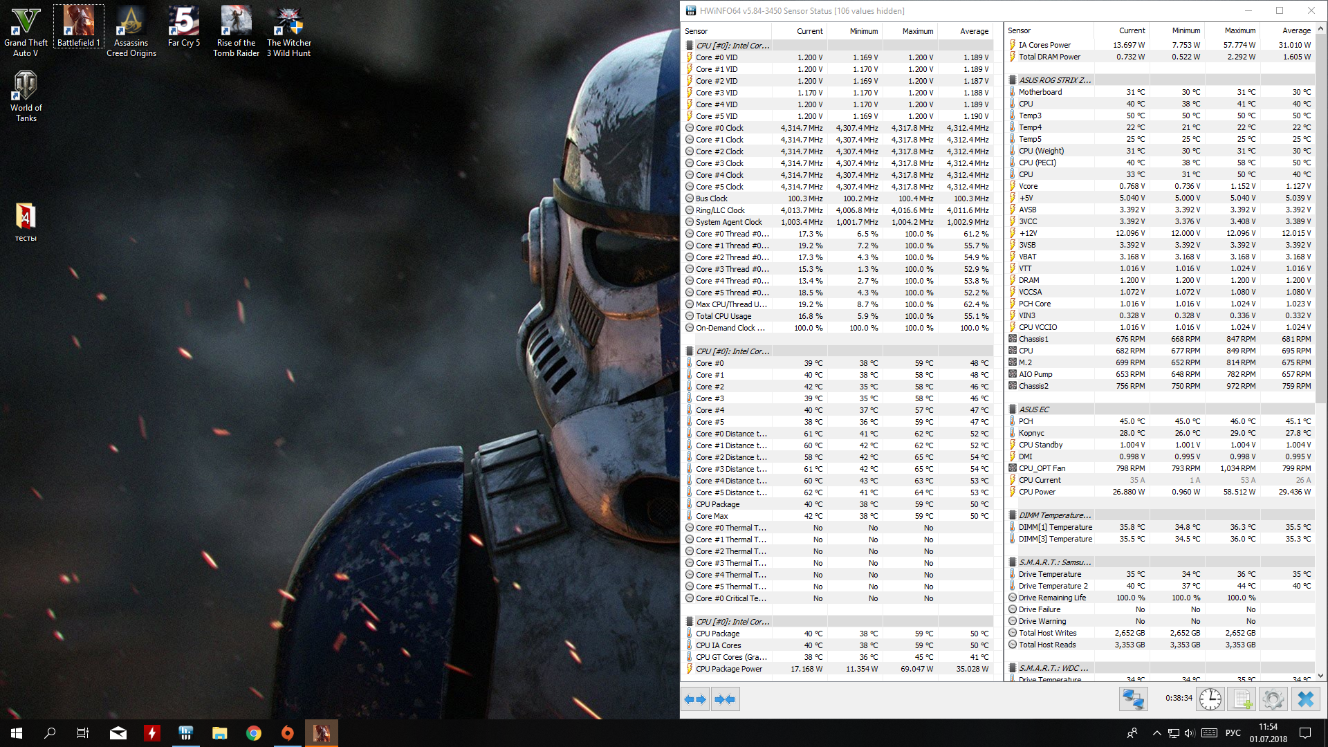

прикладываю скрины
LRFmlCDW_0c.jpg [ 574.69 КБ | Просмотров: 1841 ]
это на 2600
а у меня на 8700 вот так отображает температуры,и на райзен 1600 было так же

tourer2jz
Температура есть в датчиках только одна, tdie.У интела их кратное кол-ву ядер потому что зубная паста под крышкой и чтоб не спалить проц нужно опрос делать всех ядер.
почему тогда на 1600 все 6 ядер показывали температуру??
Регистрация: 04.06.2017
Фото: 6
tourer2jz что-то путаешь. показывает множку каждого ядра, VID, загрузку и частоту
Регистрация: 06.05.2018
Фото: 4
tourer2jz
температуру каждого ядра не показывает на райзене.
