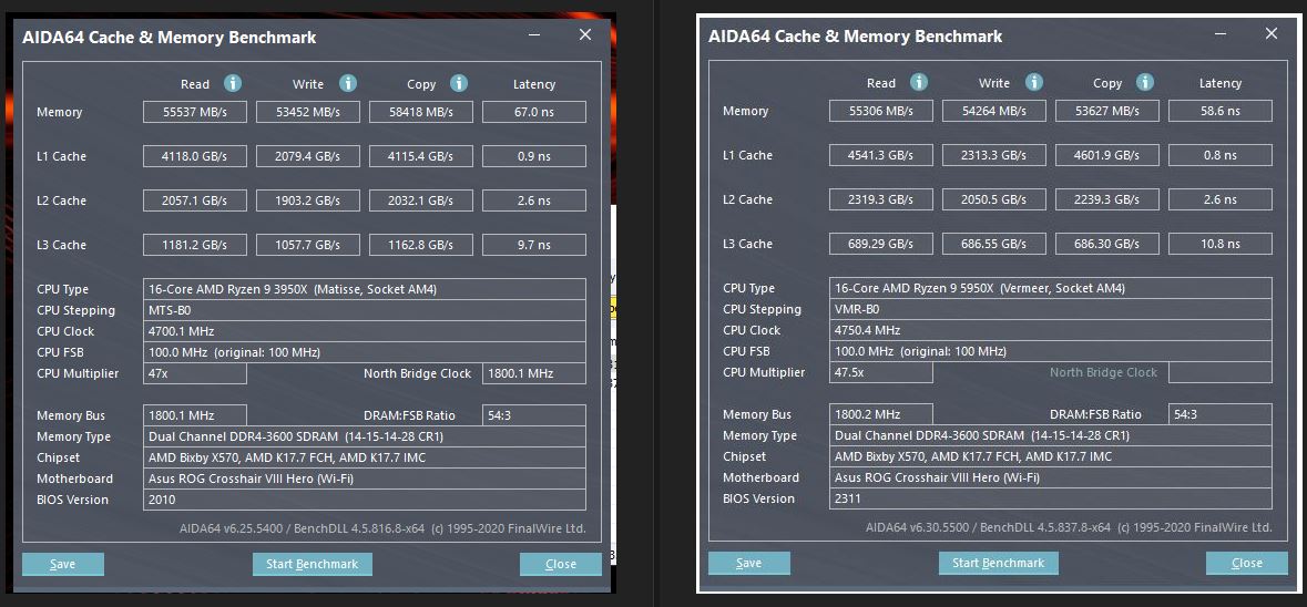

та же память, те же тайминги, та же мать, другой проц

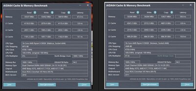

3950vs5950.JPG [ 124.68 КБ | Просмотров: 718 ]
7950x3D/4090/ch670e/64gb6400cl30/кастом + 7950x/6900xt/x670e master/64gb6400cl32/кастом + 5950x/p2200/ch8 dark/64gb/кастом

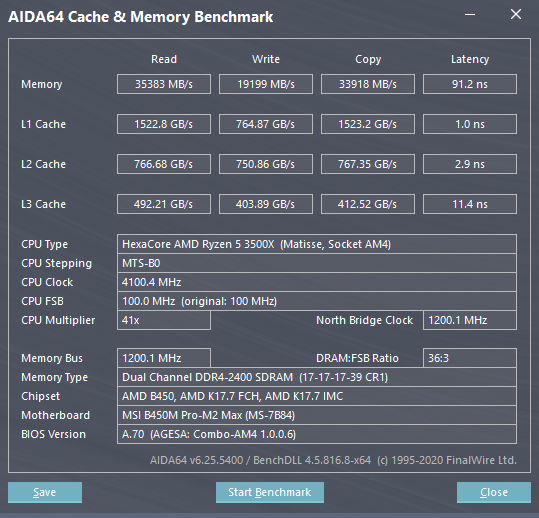

Парни собрал я райзен 3500x. вопрос чем посмотреть тайминги памяти? asrock tc не показывает, скачал райзен тайм чекер. тоже не показывает :roll:
по калькулятору забил память на 3600. вроде все работает. результат как говорится на лицо. хотя пока только лайтовый тест testmem5 прогнал...
ещё вопрос как посмотреть частоту IF и где она меняется в биосе?
仁者见仁,智者见智 Во славу Джонни Мать его Кейджа
Последний раз редактировалось Alexshanghai 13.11.2020 12:15, всего редактировалось 1 раз.
Регистрация: 27.03.2012
Откуда: Пермь
Alexshanghai Смотреть прогой ZenTimings или Ryzen Master.
Тайминги настраиваются в OC - Advanced DRAM Configuration - SubTiming Configuration.
Добавлено спустя 1 минуту 22 секунды:
Также через ZenTiming, в биосе пункт FCLK Frequency.

так и должно же быть?
Да, все верно.

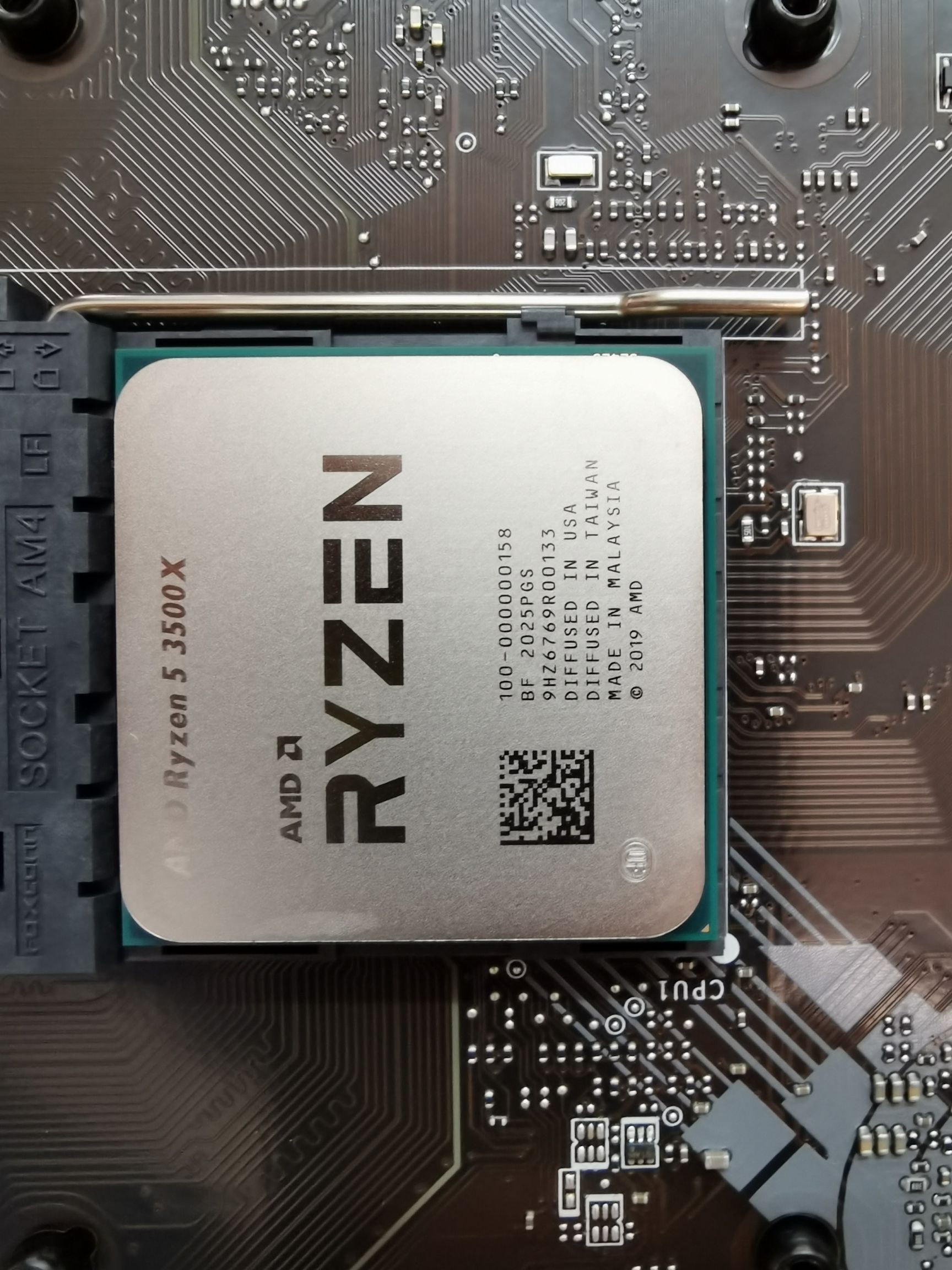

Коллеги, а что можно сказать по данному процу? он относится к удачным для разгона? или старый степпинг?
IMG_20201113_100525_compressed.jpg [ 268.51 КБ | Просмотров: 829 ]
IMG_20201113_100400_compressed.jpg [ 386.59 КБ | Просмотров: 829 ]
IMG_20201113_095846_compressed.jpg [ 460.53 КБ | Просмотров: 829 ]
Последний раз редактировалось James_on 14.11.2020 10:11, всего редактировалось 1 раз.
Картинки прятать нужно под спойлер! [spoiler=]
Регистрация: 29.03.2017
Новый. 25 неделя 20 года. Июнь.
