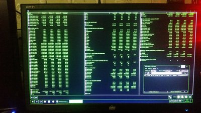

Регистрация: 28.06.2015
Откуда: Северск
Фото: 8
Ну как и в прошлый раз при старте линкса спустя 20сек.-1.30мин. система виснет в ноль, температуры еле подбираются к 55, куда копать?
Пока кручу все напруги
Регистрация: 29.06.2015
Откуда: Msk never sleep
Фото: 98
elementaller писал(а):
толку от этого никакого.
Я так не думаю,мне допустим намного лучше смотреть,когда все ядра винды,ну да ладно,хозяин барин.
Добавлено спустя 2 минуты 20 секунд:
Нужно больше информации,что в биосе выставлено и т.д. задавай вопрос корректно,тогда и бум разбираться)
Скрин сделай с HWinfo64 в момент прогона.
правильно оформленный скрин:
лишнее убери.
21782
Греется🔥значит работает.
Термопасту наносят ни как нутелу в гостях, а как черную икру теще на бутерброд 😎
Откуда: Северск
Фото: 8
Enkvar самый качественный что удалось сделать, теперь чётко на 22 секунде зависает, раньше хотя-бы один проход с ошибкой удавалось сделать, а теперь даже этого не выходит, сейчас допишу выставленные напруги и значения
20161119_182727.jpg [ 5.59 МБ | Просмотров: 584 ]
