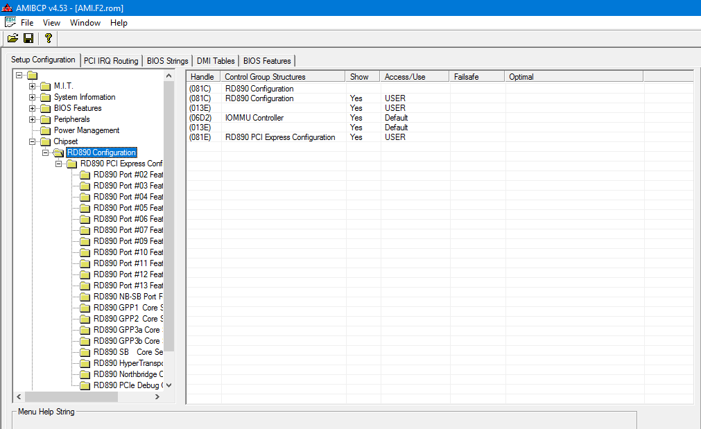

Litoy.88
devl547
сам чип у всех 890 просто на разных платах 890 и 990

В смысле ??? Системная логика же другая на 990 если не ошибаюсь не -нет не ошибаюсь rx980 на 970 серии никак не 890 ? А круче в том (имелись ввиду не сама системная логика а именно платы) -защит там меньше было как я понял .вот и все -но неадекватные показания линпака

Регистрация: 30.08.2015
Фото: 42
ffa1978 писал(а):
В смысле ???
в смысле распаяли чуть по другому и биос подпилили :D а так сами чипы одинаковые
материнка в подписи
890.PNG [ 44.05 КБ | Просмотров: 640 ]

Не -нормально сравнивать -маленько изменили маленько распаяли слегка чип другой а так все то же :) Не ну правда -facepalm

Prof: А не думалось , что просто стринги в биосе с названием чипа менять не стали и все ? Где пруфы ,что это один и тот же чип ? Нет их, ибо даже маркировка на чипе своя-нафига было бы маркировать по другому ,переоборудовать линии ибо юзер все равно под радиатор северника редко полезет .нет -явно чип другой

Регистрация: 10.05.2011
ffa1978 писал(а):
явно чип другой
По документации разница в двух вещах - поддержка HT3.1 (до 3200МГц, у старого HT3.0 up to 2600) и IOMMU.
Регистрация: 08.02.2009
Откуда: Ульяновск
Но по факту то он другой -вот и все .мало ли еще каких недокументированных разниц может быть

devl547 писал(а):
это Цитрус опять пишет, что 800 чипсет круче, чем 900й)
Нет, 9-ая серия лучше 8-ой касательно разгона. Проблема в не чипсете, а в подходе производителей к МП на ам3+. Во времена 7** и 8** логики отсутствие кучи защит питальника мне нравились куда больше, чем то что выпускают сейчас. Единственное, что сильно удручало в тех питальниках это аналоговые малоканальные шим контроллеры, которые не самом лучшим образом сказывались на стабильности напряжений. И меня честно говоря накаляет, что асус опустился до такого уровня, что даже на топовой матери не в состоянии обеспечить полноценную работу 9590. Эта экономия на охлаждении ВРМ, плотная распайка питальника и куча защит все только портят! Производители тупо экономят на всем АМДшном рынке впаривая остатки после интеловских платформ. Уже не первый год замечаю, что питальники матерей под АМД остастают от питальников матерей под интела на 2-3 поколения как по их эффективности, так и по кол-ву фаз в общем. А самое веселое, что под интел питальник более просторен и перегревов локальных меньше, что сразу же сказывается на эффективности ВРМ. Неудивительно, что ФХ якобы прожорливее санди, ведь КПД питальника мамки под ФХ в разгоне по факту на уровне 0.6-0.8, и никак не 0.9 как многие думают. Ибо при 300Ватах потребления проца и 0.9 кпд питальника даже не пришлось бы обдувать ВРМ, хватило бы его пассивного охлада. А по факту приходится обдувать его с обеих сторон, что как бы намекает на потребление в 60-100Ватт, а это КПД уже не 0.9, а существенно ниже. И жрет конски по сути не проц, а сам ВРМ. Реальное потребление по 12-ти вольтам процового питания при вольтажа от 1.45v+ это 70-80% - проц и 20-30% - ВРМ. ИМХО конечно.
Prof писал(а):
в смысле распаяли чуть по другому и биос подпилили а так сами чипы одинаковые
Мне иногда кажется, что на гиге ставят тупо старые 8**-ые под видом 9**, от того и пляски с линпаком.
А пусть кто-нить на асусе чтоли софтинкой этой посмотрит, что она выкатит, а то у меня не под рукой железо.
990-ый лишь развитие 890-го, который был развитием 790-го. Если между 890 и 790 было больше разницы, то вот между 990 и 890 уже не так уж заметна, как и по разгону, так и по поддержке чего-то нового.
