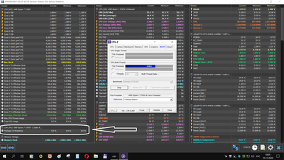

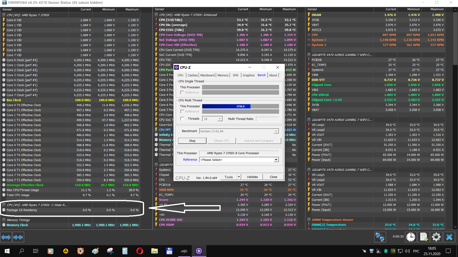

Sword_9mm
Читал давно, что нормально что бы отключить с стайт, нужно режим макс производителности включить.
Похоже поторопился с советом.. Хотя вроде оно и есть
Безымянный.png [ 157.25 КБ | Просмотров: 1382 ]
Безымянный1.png [ 270.75 КБ | Просмотров: 1382 ]

Anem Ок, ну и не буду парится значит на этот счет.
AndreyHiTech Ощутимого прироста я не почувствовал, вчера ковырялся ещё с ним и вернул дефолт. Ещё к тому же камни у всех разные.

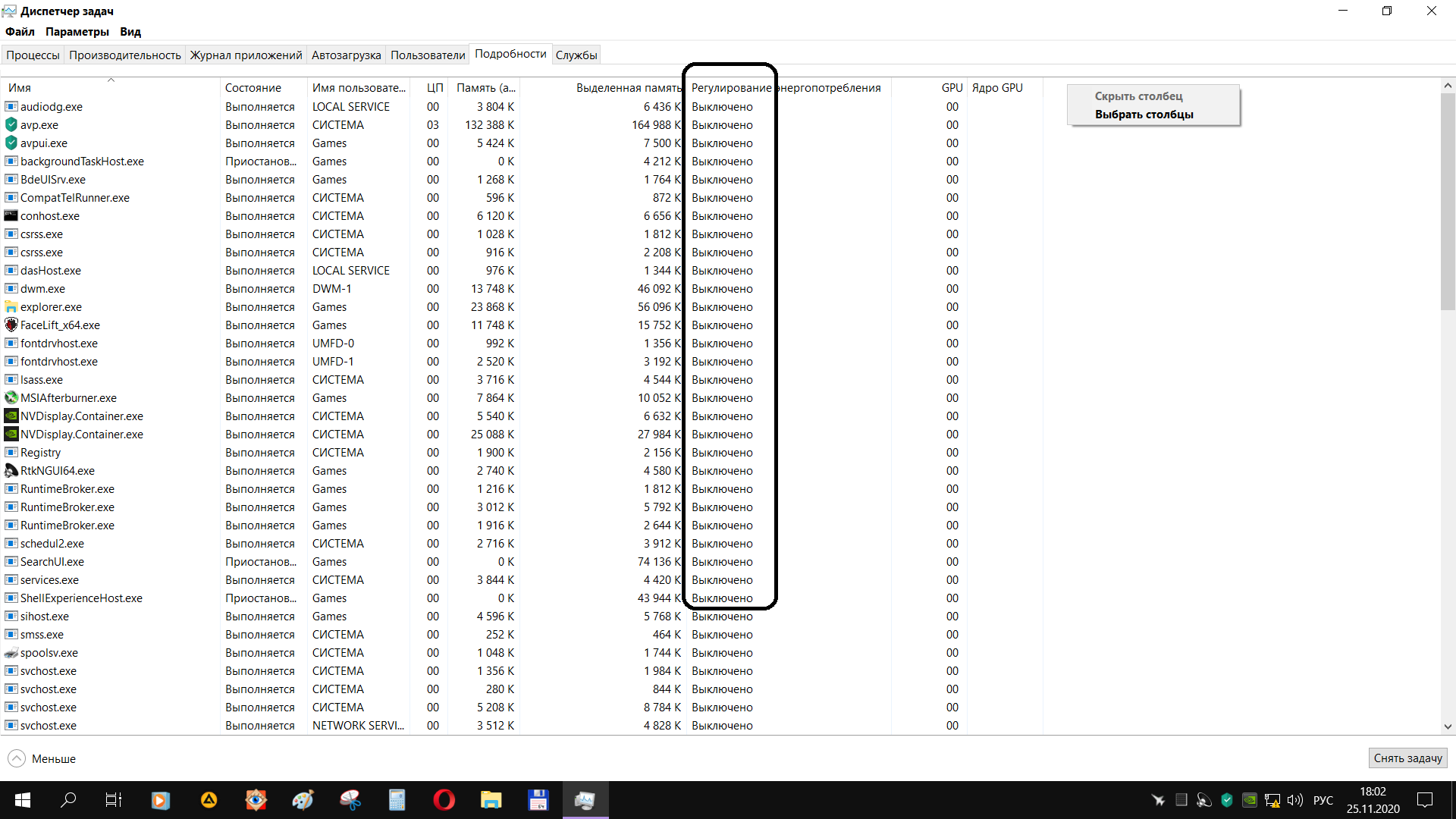

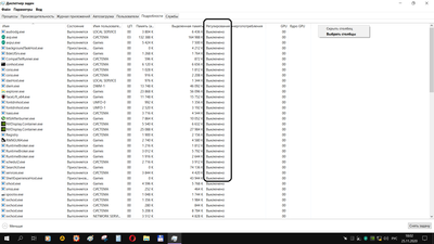

Это в настройках планов питания "Allow Throttle States"? Надо попробовать будет отключить, было в Auto. Да, и в планах энергопотребления пробовал настройки менять и сами планы (пробовал от AMD и от 1usmus). Влияет только отключение ухода в Idle, винда начинает начинает показывать загрузку на 100% по всем ядрам, хотя по факту конечно же такой нагрузки нет, но с этом случаи действительно идет увеличение температуры в простое, но меньше чем максимум по пикам и пиков нагрузки как раз практически нет.
Не знаю что это, давно не рассматривал менюшки в планах. Просто амд макс перфоманс, который с драйверами. Там мин состояние=макс и =100%, но в простое до 3600мгц падает и напряж до 0.9в. В биос у меня отключ с-стейт + фикс частот. И винда лтсц 1809. Так что как по факту на разных окнах гейтсу только наверное известно :)
Хоть авто, хоть фикс - всегда у меня план 1 - макс производительность, не тогаю его.
пс... Нашел в закладках у себя -
https://remontcompa.ru/1451-kak-v-windo ... tling.html
Процессоры AMD Ryzen 3000-й серии (Matisse\Zen2\7nm\AM4) #16689719 - зачем эта закладка не помню, это все что есть у меня про тротлинг.
