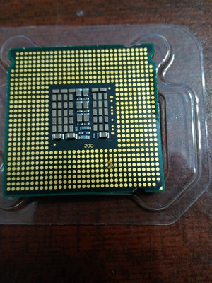

Регистрация: 16.05.2017
здравствуйте уважаемые,заказал xeon e5440 здесь https://ru.aliexpress.com/item/lnte-l-x ... 19050.html ,сегодня получил вопрос он уже укомплектован переходником можно ставить? спасибо
IMG_20170516_182207.jpg [ 57.9 КБ | Просмотров: 1340 ]
Последний раз редактировалось valerii 17.05.2017 6:14, всего редактировалось 7 раз(а).
