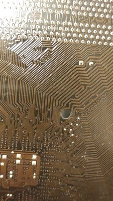

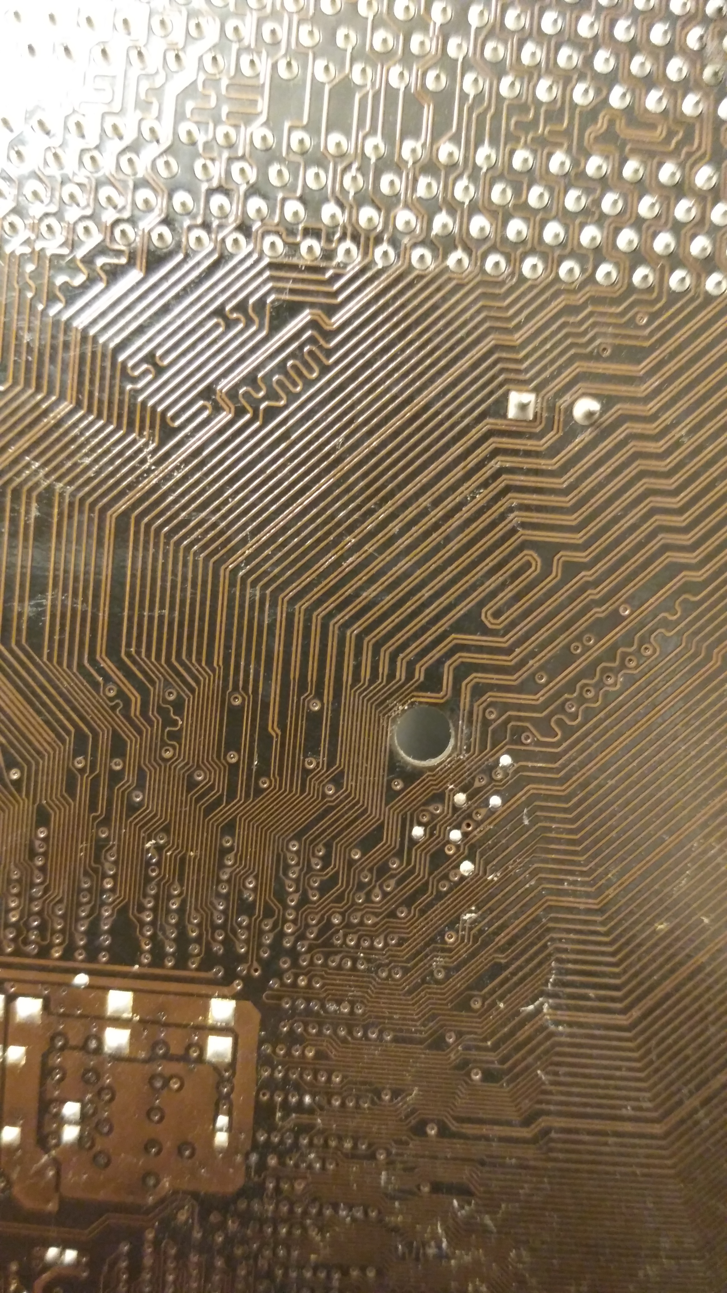

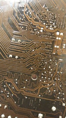

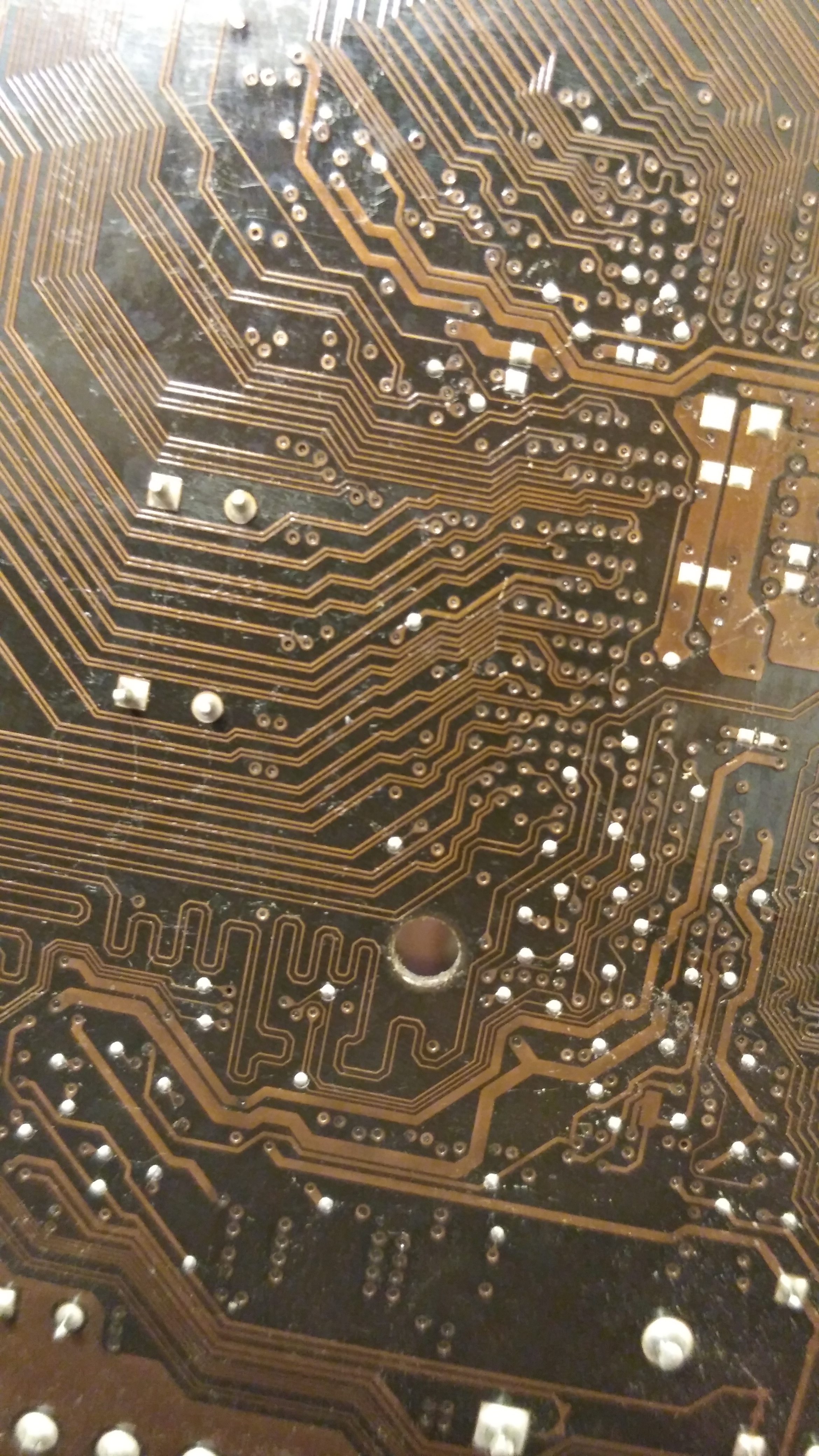

Дорожки слишком близко к текстолиту( (Я вставил без шайбы/гровера)
SergioMag писал(а):
А Гровера лучше с обеих сторон ставить - и под гайку и под головку винта. Естественно, плоская шайба с обеих сторон тоже нужна :)
а вот плоская шайба по крайней мере металлическая под болт точно не подойдет, она же возможно оголит дорожки и замкнет их.

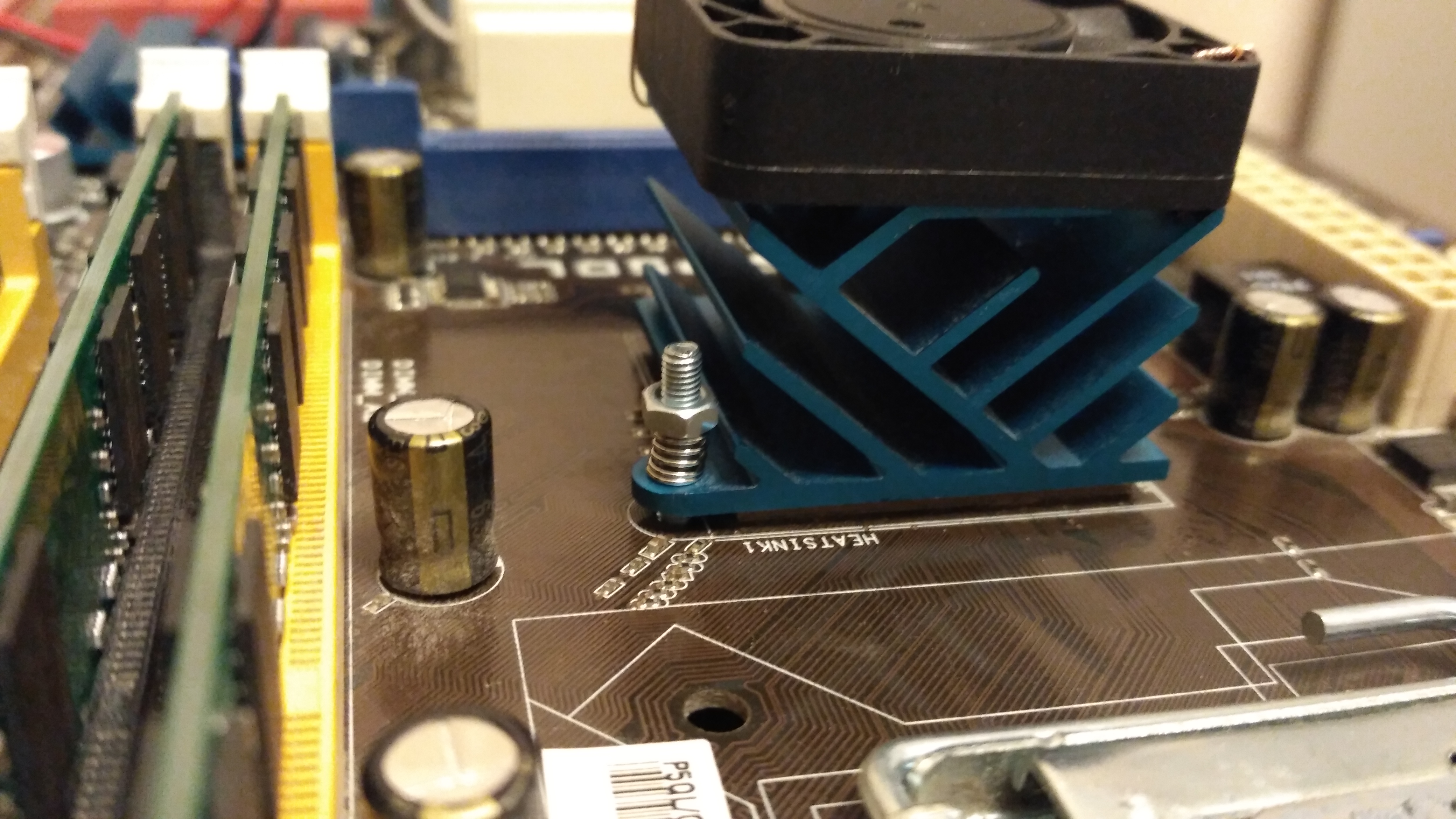

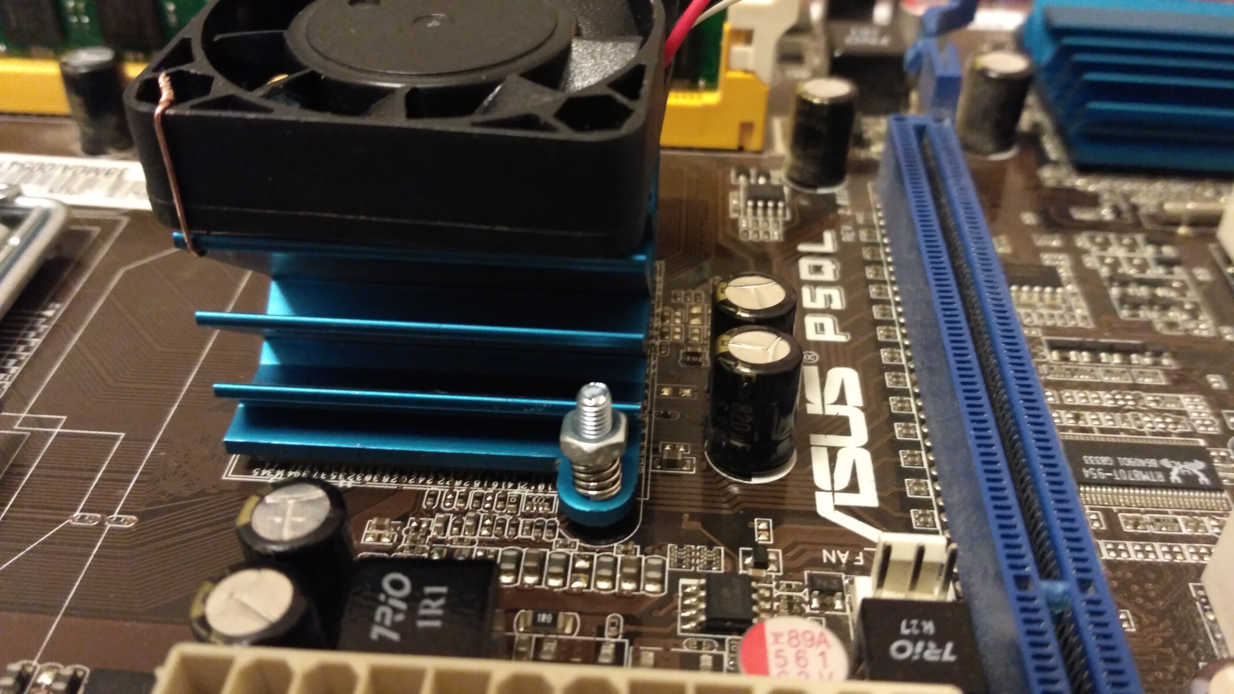

Установил с пружинами, теперь прижим на много лучше чем со стандартным креплением (с ним радиатор немного елозил по чипу)
