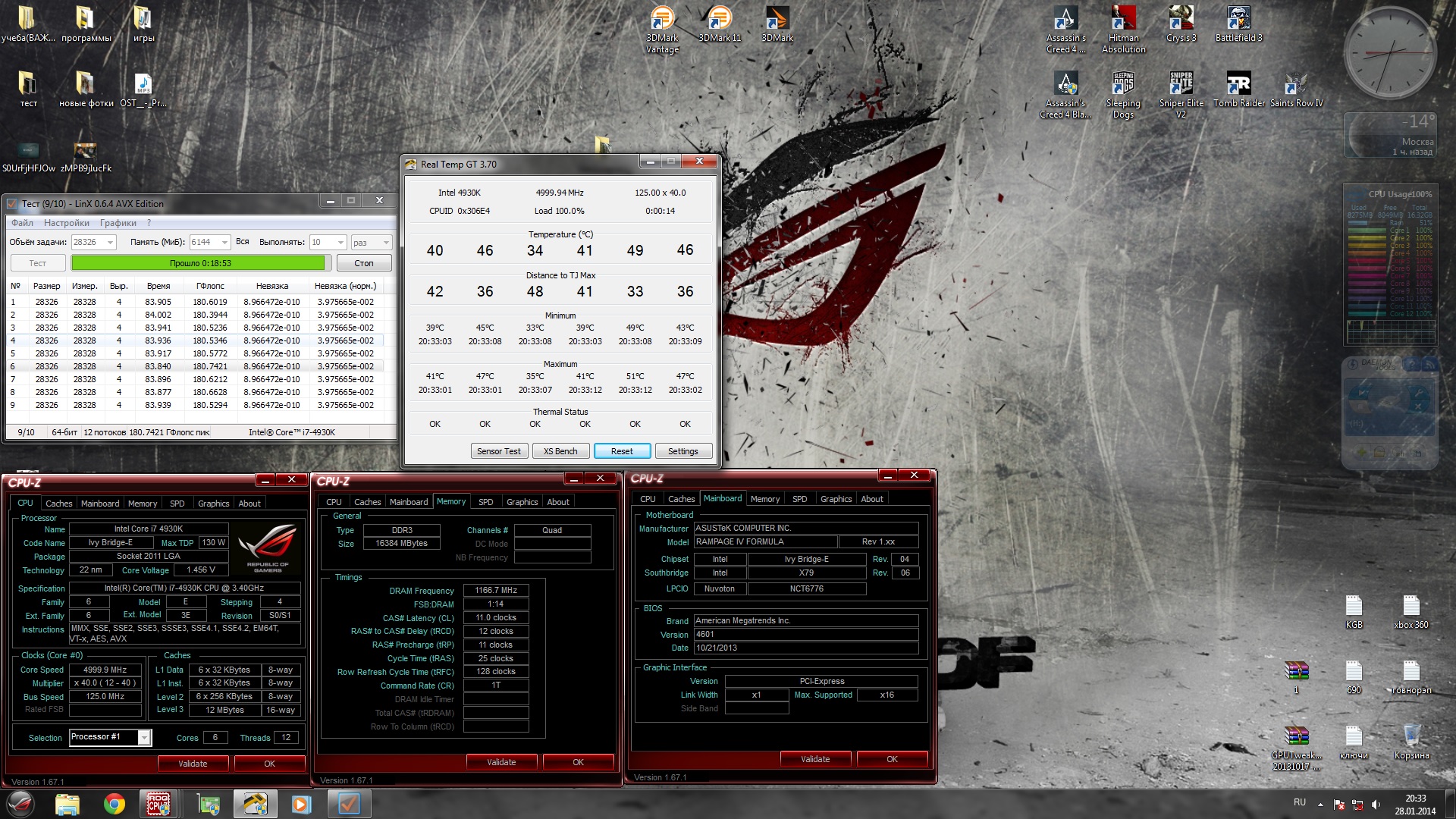

_Makaveli_ писал(а):
выключи оффсет,попробуй мануал вольтаж выставить
http://pixs.ru/showimage/CPU1jpg_8833084_10633162.jpg
вот 4.7 на оффсете.. 1.35 при нагрузке дает. в..
с мануалом гонится хуже - еще думал по блк разогнать.. пока не пробовал..
Добавлено спустя 12 минут 5 секунд:
на 4700 1.39 вольт перегрузился пк.. температура доходила до 75с.
может нада эту фичу выключить которая проц защищает?)) или радик еще в контур добавить.. я думаю не камне температура выше чем риалтемп показывает.
Регистрация: 05.12.2010
выключай всю защиту
попробуй со страпом 125 и множитель 38 на 1.35в
вцца и вццсио 1.15

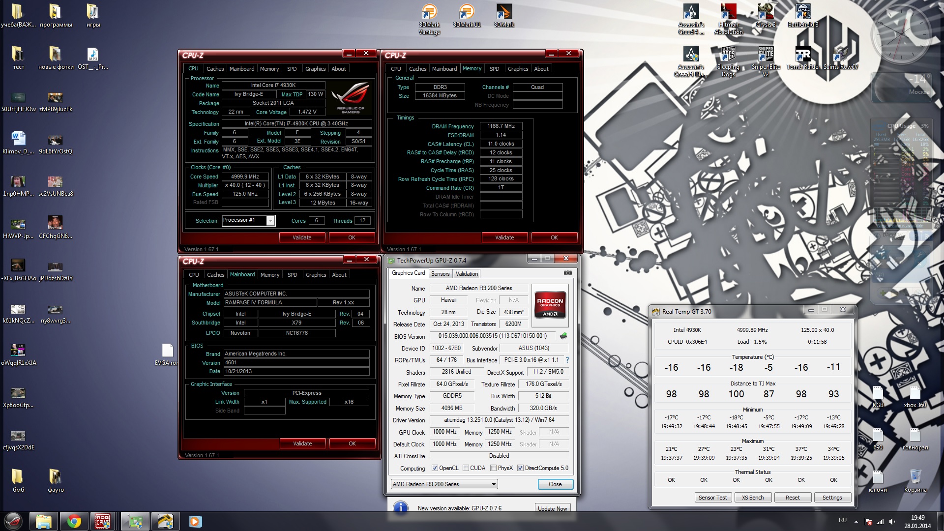

Вообще в недоумении http://pixs.ru/showimage/chtoetojpg_342 ... 648327.jpg
не понял смысла фото.
температура ниже стала?кпу-з откройте
вот так же сделайте)

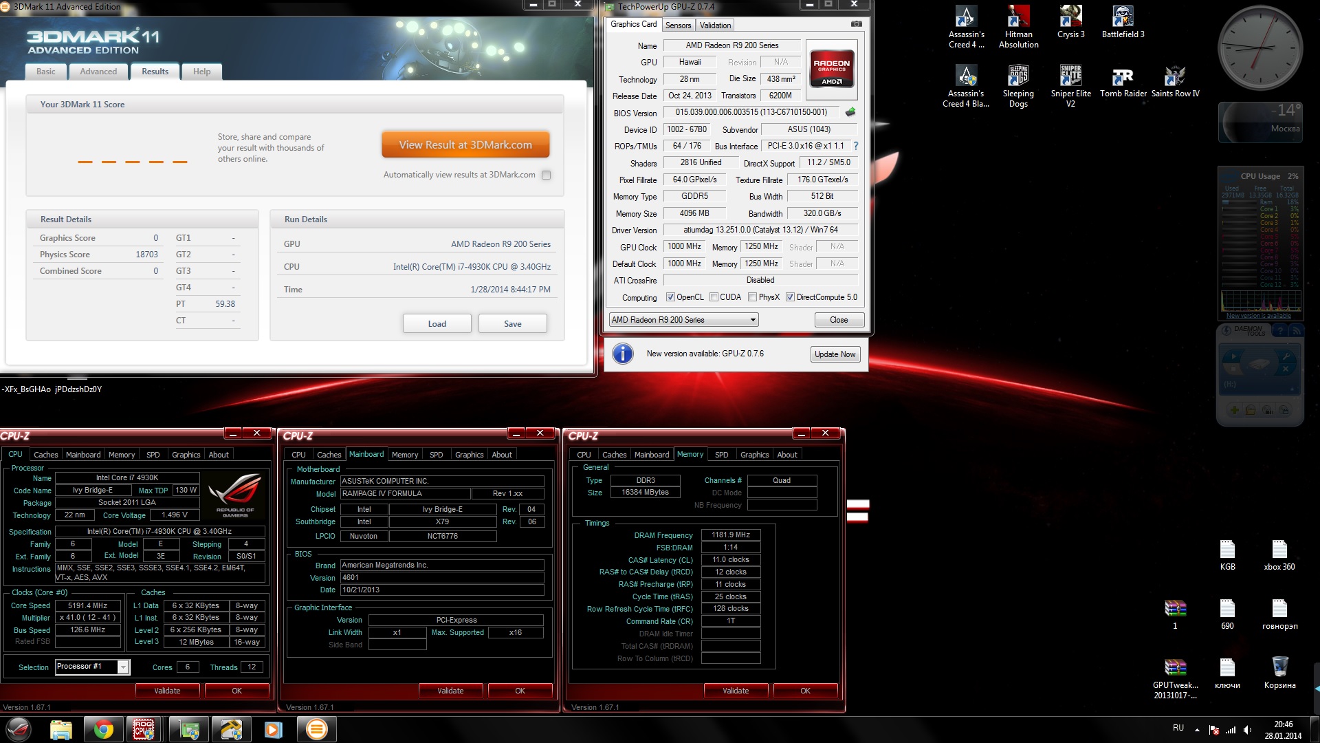

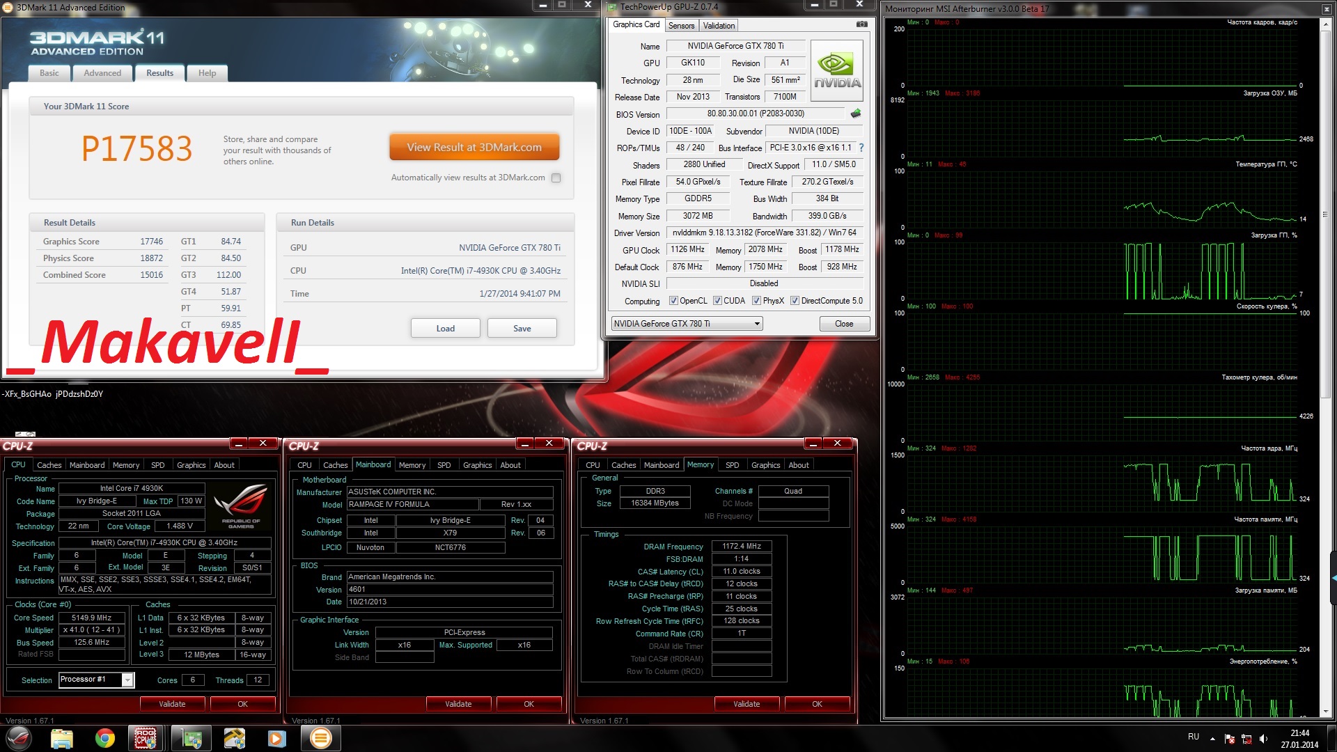

Добавлено спустя 7 часов 24 минуты 47 секунд:
как то так
ну и то что пока пробовал,потом еще на стакане погоняю
ну и бьет на амд картах на 400-500 очков меньше
вот как док-во
меньшая частота,карта нвидиа

Регистрация: 09.05.2006
Откуда: Благовещенск
_Makaveli_ Что то не то с реалтемп-у вас. Показывает разные значения до макс температуры по ядрам. Вы настраивали реал темп на макс температуру ядра? Сколько градусов там поставили? 100/75? Имхо при таких показаниях реалтемп вода бы замерзла нафиг проц как и ватер покрылся бы инеем и конденсат бы выступил во всем контуре. Судя по таким показаниям у вас фреонка стоит. Без обид. Может видео сего процесса снимите чтоб все посмотрели как такое получается на замкнутом контуре сво пусть даже и с морой. :beer:
У вас на скрине температура в Москве кладет минус 14 а на последнем скрине на ядре проца минус-18 это как блин так? Реалтемп врет получается и так не слабо еще.
Что rulezzz что suxxx познать нам суждено, а выбрать лишь P-III дано)
датчик врет на 10 градусов на ядро,после 3930 не переставлял винду,да и мать тоже другая стояла,эстрим ,а сейчас формула
не будет такого,и жидкость ек не замерзнет(на крышке было -3)
конденстат выступил бы в том случае если бы комп стоял посреди комнаты нагретой до 30 градусов и мора была бы за окном,а так как комп стоит на подоконнике и море стоит перед окном которое можно открыть,когда его открываю так же понижается температура в корпусе до +5-10 градусов.все это обдувается холодным воздухом из окна,поэтому и нет конденсата
