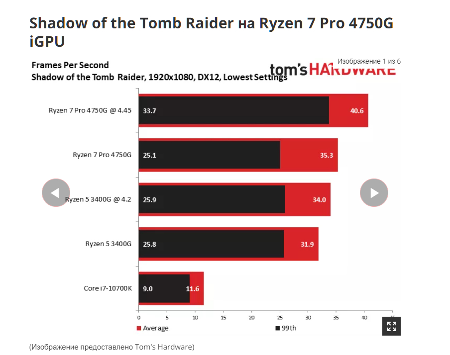

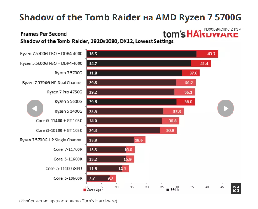

Единицы ресурсов, к кому прислушиваться можно. Две статьи по 4750 и 5700, память в обеих 4000, igpu 2400, смотрим резалты 4750.
5700.jpg [ 237.12 КБ | Просмотров: 2205 ]
4750.jpg [ 175.5 КБ | Просмотров: 2205 ]
И так по всем играм у клоунов, от балды. Менеджеры по продажам, влёт.
https://www.tomshardware.com/reviews/am ... oir-review
https://www.tomshardware.com/news/amd-r ... 00g-review
Надо владельцев ждать, ну и Борода может сподобится.

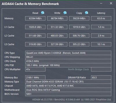

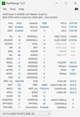

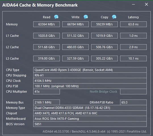

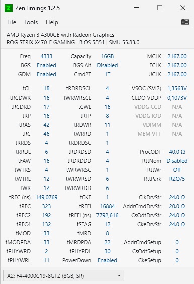

Итак, система на R3 4300GE.
Разогнана...но вот напряжение на SoC смущает (а без него FCLK разгонятся выше 2100 не хочет, да и iGPU тоже).
Результат встроенного видеоядра в Фурмарке (пресет FHD) - https://gpuscore.top/furmark/show.php?id=409940
iGPU - 2280 Мгц на ядра и 2167 Мгц на память.
Если ещё на SoC поддать напряжения, то FCLK осилит 2200, а память можно до 4400 сразу поднять, но стабильности нет. При прогонах "бублика" фурмарка или в играх с трёхмерной графикой ПК перезагружается рандомно.
Можно ли ужать какие-либо тайминги у памяти или как-то ещё разогнать Инфинити фабрик? Через шину (стабильно получается 104) результаты практически такие же, но жесткий диск сразу "отваливается" ещё на старте ПОСТ и система стартует только с м2 накопителем.
Добавлено спустя 31 минуту 16 секунд:
Keltis писал(а):
Alexshanghai В сети очень мало сравнений, практически и обзоров нет на 4300GE и чуть больше на 4350G, который, кстати уже 65 Вт, и может иметь другие результаты. Больше всего меня интересует от чего отталкиваться при сравнении встроек, в каком порядке расположены 2200G, 2400G, 3200G, 3400G и 4300GE, 4350G. На сколько % разница между ними и т.п.
Я выбираю себе проц затычку, на мой взгляд 4300GE тут лучший вариант, не самый быстрый из доступных, а лучший по сочетанию цена \ производительность. Если бы я хотел брать быстрый то брал бы с алика 4650G.
По поводу сравнения нашел два ролика, в одном 4300GE сливает 2400G во всех играх, в другом 4300G значительно выигрывает у 3400G
Зависит от памяти. Если память шикарная (3800-4400+Мгц) то видеоядро 4300GE явно лучше. Если память оперативная "так себе" (3200-3500Мгц) - то видеоядро 3400G будет лучше, т.к. главный профит 4300GE именно работа с высокочастотной памятью, которая заметно так бустит встройку. 4200Мгц по памяти - стартовая точка для 4300GE (т.к. инфинити фабрик легко берёт 2100), а вот для 3400G предел памяти куда как ниже - 3566Мгц.
У меня на 4300GE с памятью на 4333 в том же Assassin creed: Odyssey средний фпс - 42 на Full HD и минимальном пресете. Если качество графики подтянуть, то 32-33 будет. Вполне играбельно.
AIDA64 BCLK100.jpg [ 87.87 КБ | Просмотров: 1802 ]
ZenTimings4333.jpg [ 69.71 КБ | Просмотров: 1802 ]
А какое напряжение на памяти?
Регистрация: 13.08.2021

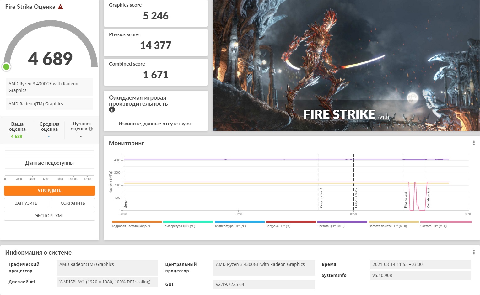

Keltis писал(а):
Cobalt_XIV А можешь прогнать Firestrike на своей системе, интересно сравнить 4300 с разгоном везде и почти без него как у меня )
Вот. Судя по результатам немного лучше NVIDIA GeForce GTX 750 Ti (1020/5400 МГц, 2 Гбайт) стоящей сейчас на Авито в районе 7К рублей- у 750-ой тишки 4321 балл в фаиерстрайке на FHD. Упор в разгоне идёт у меня именно в частоту FCLK, без её повышения не имеет смысла повышать частоту оперативной памяти (хотя она может гнаться и выше).
FCLK можно до 2200 разогнать (и память до 4400 при тех же таймингах), но напряжение на SoC будет 1.38...Результат в FIrestrike в этом случае будет 4720 баллов.
Добавлено спустя 4 минуты 49 секунд:
На память 1.39 - для этих плашек это не проблема. А вот SoC - 1.36, а это многовато, даже учитывая что материнская плата считает это "безопасным" значением.
Firestrike.jpg [ 282.9 КБ | Просмотров: 1704 ]
Регистрация: 15.09.2009
Игр маловато протестили. Как и ожидал, по встройке разницы нет. Все будет зависеть от памяти и кп. А вот по процу с дискреткой 5700g смотрится не плохо, уступает 5800х конечно, но не критично, плюс там 3080. И разница между 5700g/5800х 2к руб всего. C учетом, что 4000+ по памяти на 5800х маловероятно, так и вообще кое-где паритет будет. За 27к 5700g пожалуй взял бы. Если в массе по разгону памяти будет не хуже 4хххg.

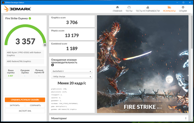

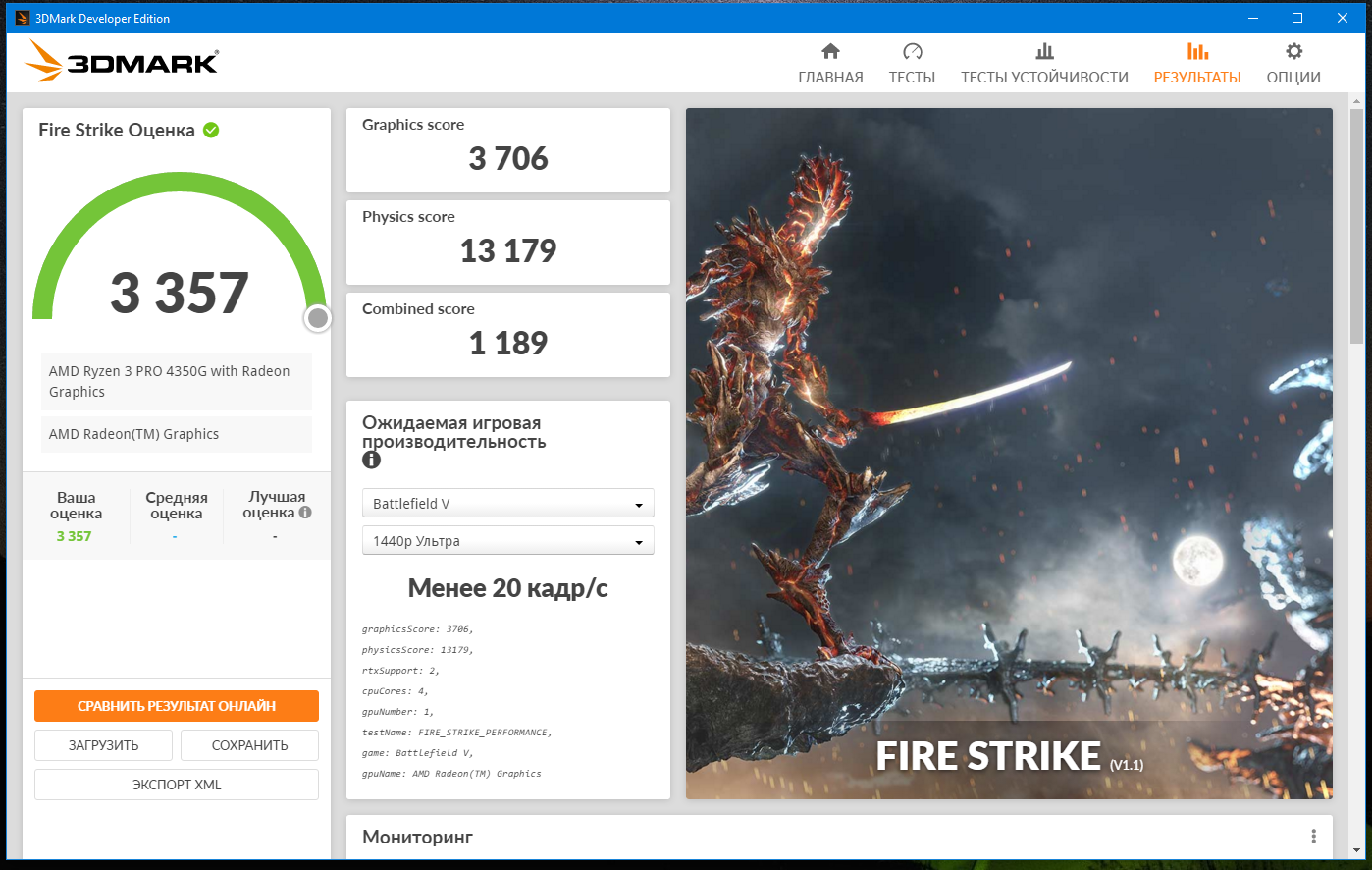

Тест в стоке (iGPU 1700, RAM 3200):
Fire Strike stock PBO off TSME off.png [ 816.68 КБ | Просмотров: 1650 ]

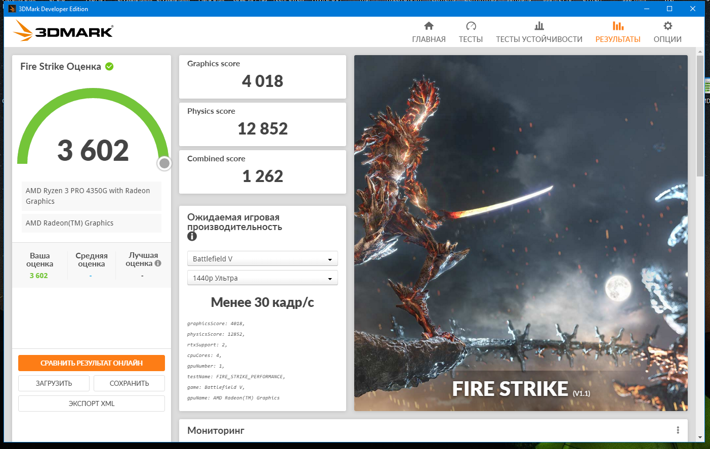

iGPU 2000, RAM 3200:
Fire Strike RAM 3200 iGPU 2000 PBO off TSME off.png [ 827.76 КБ | Просмотров: 1650 ]

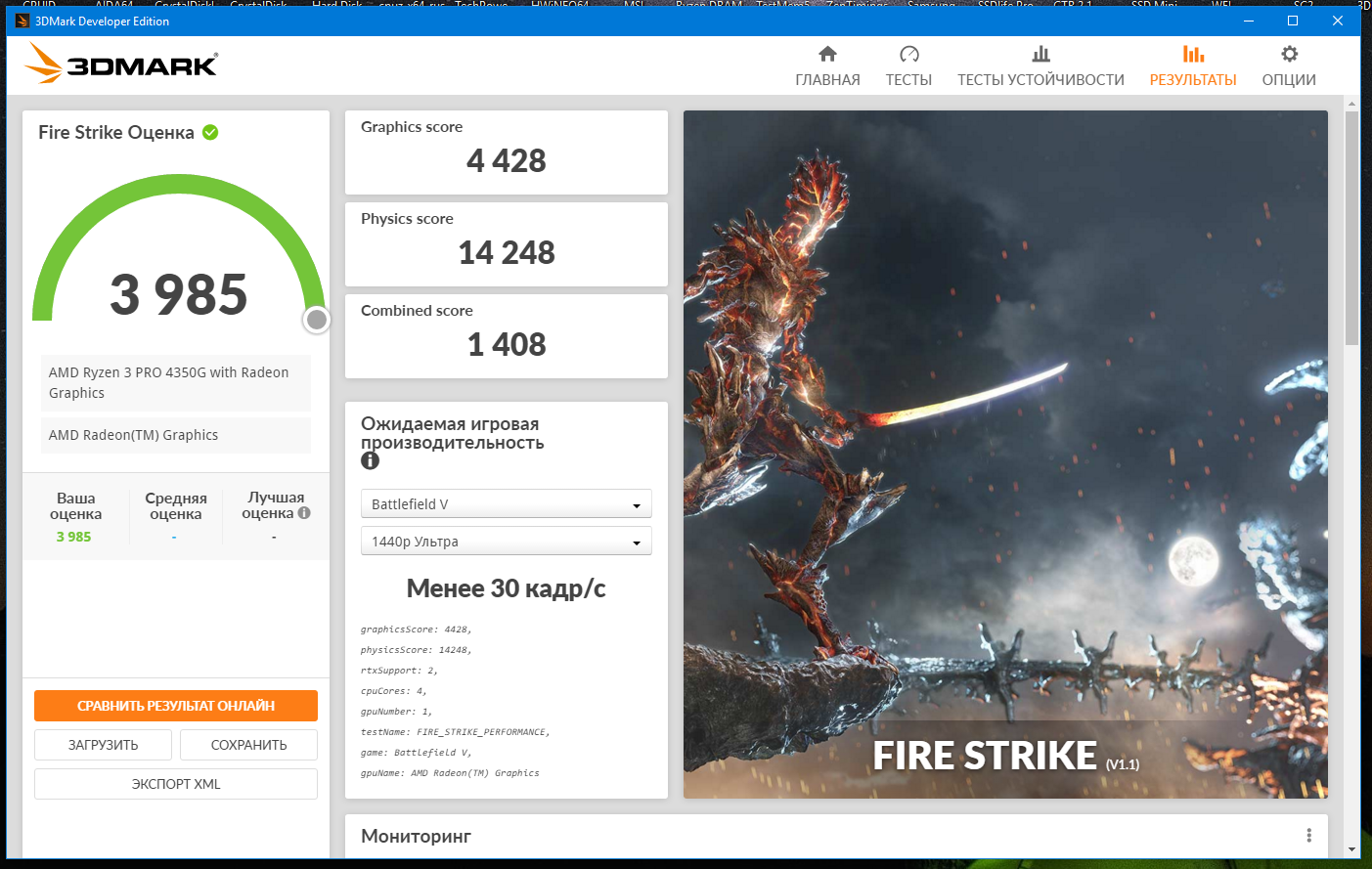

iGPU 2000, RAM 3800:
Fire Strike RAM3800 PBO off iGPU 2000 TSME off.png [ 837.68 КБ | Просмотров: 1650 ]
Если только гоним ядро:
(iGPU 1700, RAM 3200) vs (iGPU 2000, RAM 3200) = 3706 vs 4018 ~ 8,4% прироста; хотя iGPU вырос на 17,6%.
Если только гоним память:
(iGPU 2000, RAM 3200) vs (iGPU 2000, RAM 3800) = 4018 vs 4428 ~ 10% прироста; RAM выросла на 18,7%.
Если все вместе:
(iGPU 1700, RAM 3200) vs (iGPU 2000, RAM 3800) = 3706 vs 4428 ~ 19,5% прироста.
Вывод: линейного прироста от повышения только одного показателя не наблюдается. Подобие линейного прироста наблюдаем только, если пропорционально гоним всё вместе: и ОЗУ и ядро.
